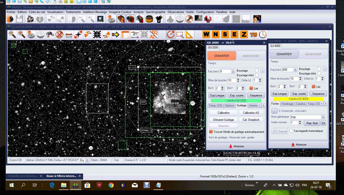

J'ai 2 CCD, CCD1 une pour l'image de l'objet, que je peux mettre en Bin1 ou 2 selon mon choix.c'est une moravian G2-4020
L'autre CCD2, qui sert de guidage, et qui prends une image disons toutes les 6 sec en off-axis (focale 1800), et toujours en Bin2 (car en bin 1, étoile trop petite). c'est une moravian G0-2000
ATTENTION, oui sur snapshot 5, tu peux voir la CCD de guidage en Bin1, bien vu….en fait c'est des écrans de Prism local que j'utilise pour des simulations.
mais tout les paramètres sont identiques à la version du PC qui se trouve à distance, et je confirme la CCD 2 de guidage est toujours en Bin2.
C'est a mon avis cela que tu as remarqué, sorry

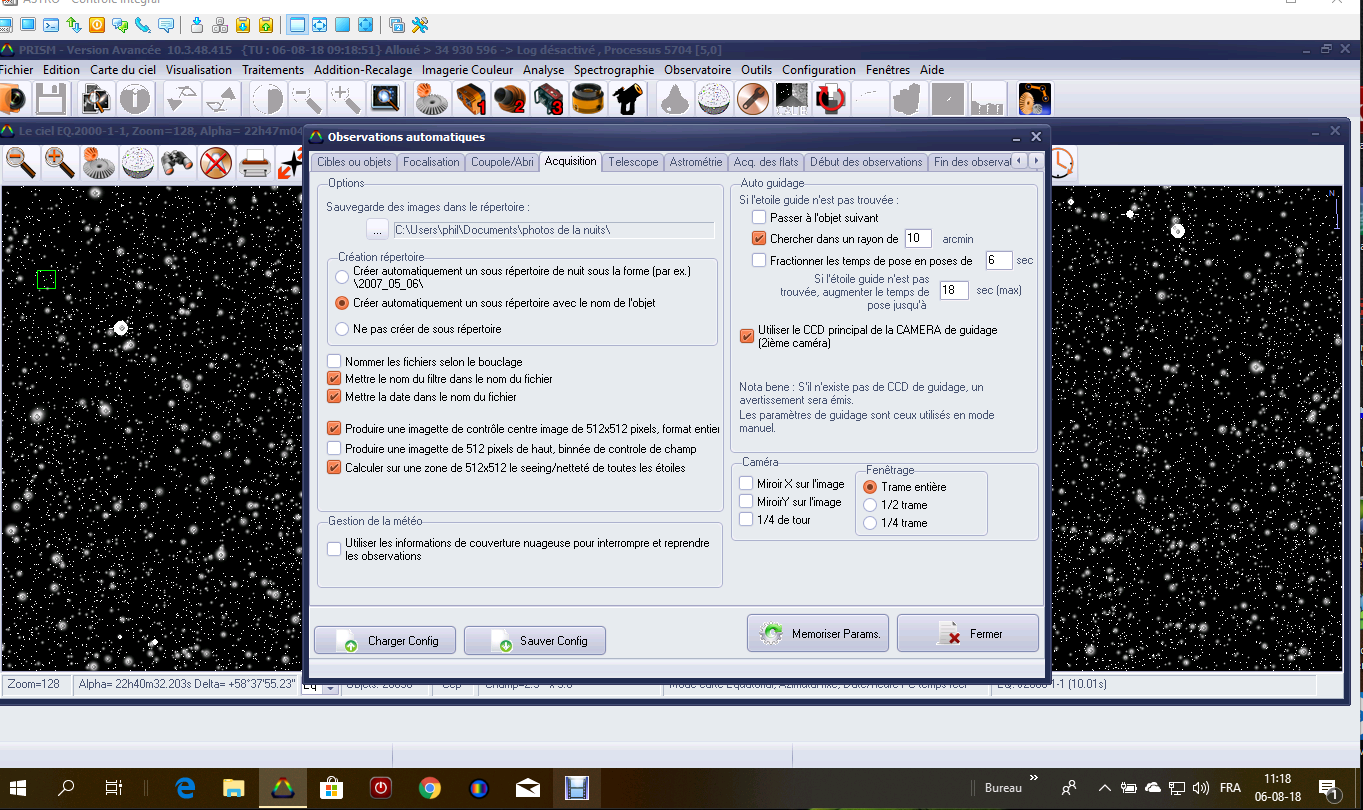

Philippe, oui bien vu ...la photo ci-jointe est celle dont il faut tenir compte (vue CCD1-2), indique également la position du télescope ccd1 et ccd2
L'on peux également voir les paramètres de l'onglet "acquisitions", que j'ai modifié selon les conseils sur ce post.

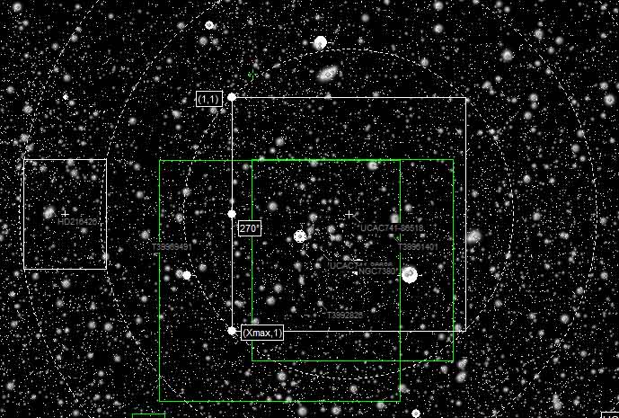

A une question qui m'a été posée, je n'ai pas de copie de l'étoile guide, mais hier soir j'ai regardé le fwhm qui était entre 3.5 et 3 au court de la nuit.

PS: j'ai posté un autre sujet sur le forum, il s'agit de mon log qui indique plein d'erreurs au démarrage….
Est-ce que l'un d'entre vous a une idée de ce qui se passe dans le log?
merci de votre aide
philippe

Je vous joint également une vue des étoiles CCD1 et 2.

Quand j'ai de la chance, entre " \CCD\Tracking_cam2\G0-2000\0\Guide", et le début du guidage, il indique qu'il change la durée de la pose à 9 sec, et cela fonctionne. Ici il n'a même pas essayé....
Le setup du TAB acquisition, voir ci-joint, montre les paramètres qui ont fonctionnés. (j'ai essayé également en cochant l'option fractionné le temps de poses), rien n'a aboutis.
Remarque: quand je sélectionne l'option "chercher dans un rayon de 10 arc/min" , ce qui est curieux, c'est que mon étoile guide est toujours bien centré, elle n'a nullement bougée, alors qu'elle devrait même en sortir…???
Un dernier mot, j'ai hier soir essayé également sur un autre objet, même échec en auto, mais succès en manuel, à croire que je suis interdit d'utilisation automatique de PRISM. j'ai donc lancé les images de ma cible, en mode normal, sans jamais voir un soucis avec le guidage pendant 2 heures durant; et utilisé les filtres HA,OII et SII....
Finalement, si prendre la main sur mon setup peux aider, volontier, merci d'avance
