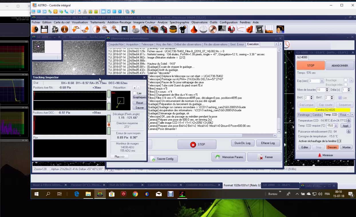

Voila, au moment ou le guidage débute:

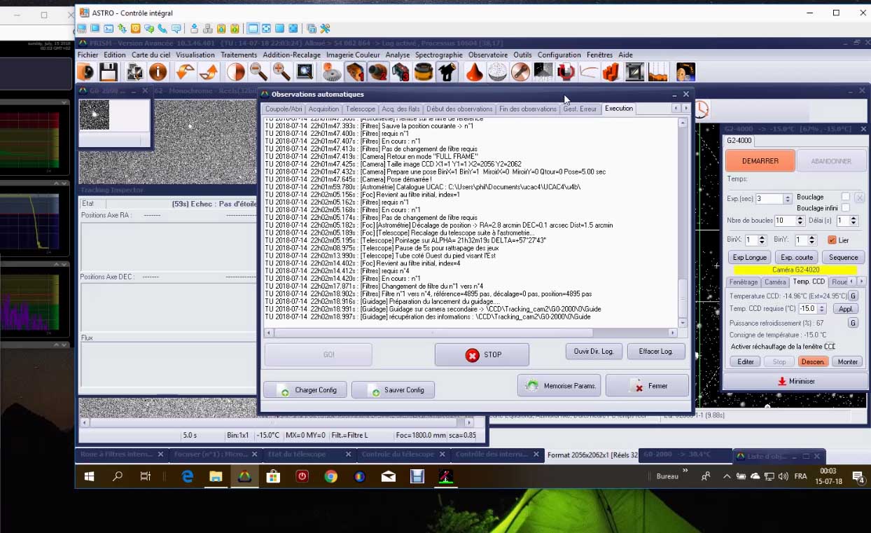

- filtre R (pos 4), pour trois poses de 120sec (voir photo 1 guidage), l'étoile est bien présente, mais l'étoile n'est pas trouvée….
voir dans le log TU 2202 18.916
[5824]: TU 2018-07-14 22h02m18.917s {14.7 ms} : [ObsAuto] [Guidage] Préparation du lancement du guidage....
@[Main]: TU 2018-07-14 22h02m18.974s {57.0 ms} : Memory alloc.=53 579 220 Nthread=35
@[5824]: TU 2018-07-14 22h02m18.991s {17.1 ms} : Guide Parameters read from :\CCD\Tracking_cam2\
[5824]: TU 2018-07-14 22h02m18.992s {344 µs} : [ObsAuto] [Guidage] Guidage sur camera secondaire -> \CCD\Tracking_cam2\G0-2000\0\Guide
[5824]: TU 2018-07-14 22h02m18.997s {5.2 ms} : [ObsAuto] [Guidage] récupération des informations : \CCD\Tracking_cam2\G0-2000\0\Guide
[5824]: TU 2018-07-14 22h02m19.005s {8.0 ms} : Registry Read Error : -> \Software\Prism\CCD\Tracking_cam2\G0-2000\0\Guide:ForceFLIPMount : value does not exists., Default value used...
[5824]: TU 2018-07-14 22h02m19.005s {503 µs} : No AO caps detected
[5824]: TU 2018-07-14 22h02m19.007s {1.8 ms} : Registry Read Error : -> \Software\Prism\CCD\Tracking_cam2\G0-2000\0\CalibrationParams:Derot_AngleRAD : value does not exists., Default value used...
[5824]: TU 2018-07-14 22h02m19.008s {875 µs} : Registry Read Error : Key \Software\Prism\CCD\Tracking_cam2\G0-2000\0\CalibrationONAG_Results not found!
[5824]: TU 2018-07-14 22h02m19.009s {434 µs} : Registry Read Error : Key \Software\Prism\CCD\Tracking_cam2\G0-2000\0\CalibrationONAG_Results not found!
[5824]: TU 2018-07-14 22h02m19.009s {334 µs} : Registry Read Error : Key \Software\Prism\CCD\Tracking_cam2\G0-2000\0\CalibrationONAG_Results not found!
[5824]: TU 2018-07-14 22h02m19.009s {292 µs} : Registry Read Error : Key \Software\Prism\CCD\Tracking_cam2\G0-2000\0\CalibrationONAG_Results not found!
[5824]: TU 2018-07-14 22h02m19.009s {278 µs} : Registry Read Error : Key \Software\Prism\CCD\Tracking_cam2\G0-2000\0\CalibrationONAG_Results not found!
[5824]: TU 2018-07-14 22h02m19.010s {302 µs} : Registry Read Error : Key \Software\Prism\CCD\Tracking_cam2\G0-2000\0\CalibrationONAG_Results not found!
[5824]: TU 2018-07-14 22h02m19.010s {277 µs} : Registry Read Error : Key \Software\Prism\CCD\Tracking_cam2\G0-2000\0\CalibrationONAG_Results not found!
@[7460]: TU 2018-07-14 22h02m19.015s {5.0 ms} : [Tracking loop] Startup
[7460]: TU 2018-07-14 22h02m19.015s {411 µs} : [Tracking loop] Tracking Process in Thread, detectorNumber=0
[7460]: TU 2018-07-14 22h02m19.016s {339 µs} : [Tracking loop] Full frame dark frame
[7460]: TU 2018-07-14 22h02m19.016s {233 µs} : [Tracking loop] Dark file to load :

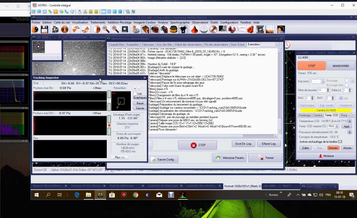

J'ai laissé faire les 3 poses, et débuté les 10 poses suivantes, filtre HA (pos 5), voir photo guidage 3, l'étoile est prise et tout va bien, jusqu'a la fin ...
La seconde nuit, même problème, et malgré le changement de filtre , il n'a pas pris l'étoile guide....
J'ai STOPPE l'observation automatique, et fais la sélection en mode (non automatique), en selectionnant l'étoile manuellement et tous s'est bien déroulé...
Conclusion: en mode automatique, il sélectionne une étoile, mais elle n'est pas prise en compte....

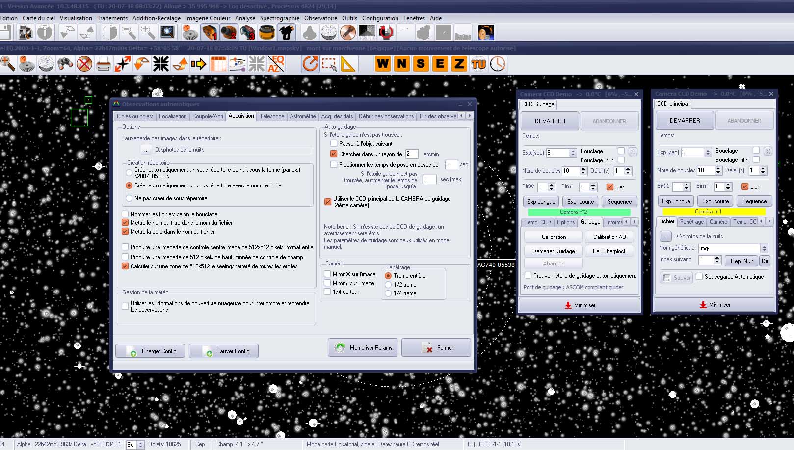

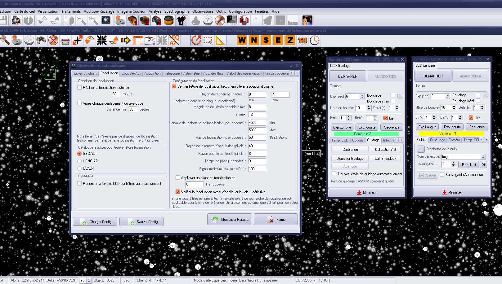

Merci pour la réponse, mon setup est le suivant:
CCD 1-moravian G2-4020, roue à filtre ext
CCD 2-moravian G0-2000, pour guidage en mode "off axis", 6 sec et Bin2
-rotateur manuel pour position sur étoile guide
-monture EM-400 TAKA
-VIXEN 200L focale 1800
-moteur focuseur microtouch
Avant de lancer la procédure automatique, je positionne le télescope sur une étoile (Est), je synchronise et fait une focalisation sur filtre L, Bin1.
Et là, je met en route l'observation auto
Dans l'onglet ou l'on désigne la cible ou objet dans les différents filtres, la je mets:
- la pose en sec (en général 180 sec pour le RGB, 300 ou 600 sec pour le HA)
- le bin (1 ou 2)
- le nombre de poses
- le numéro du filtre
- le temp de pose du guidage, (là je met toujours 6 sec)
- rien au rotateur, et je ne coche pas (car il n'est pas électrique mais manuel)
- je coche "effectuer le guidage"
- je coche "effectuer la focalisation sur l'objet"

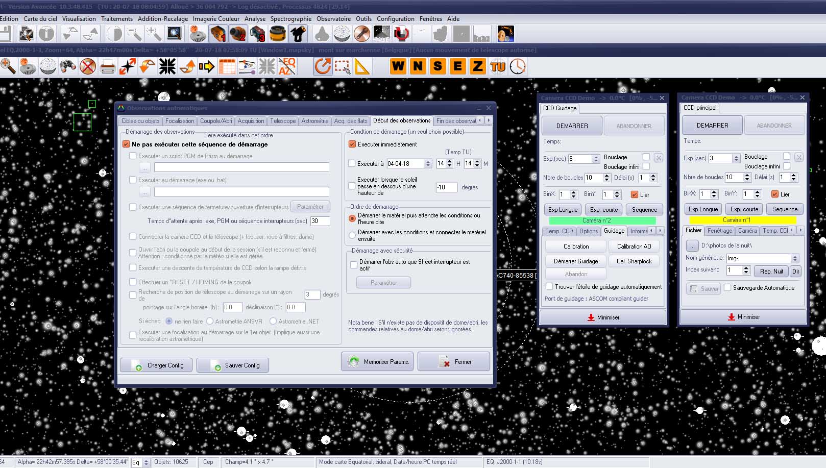

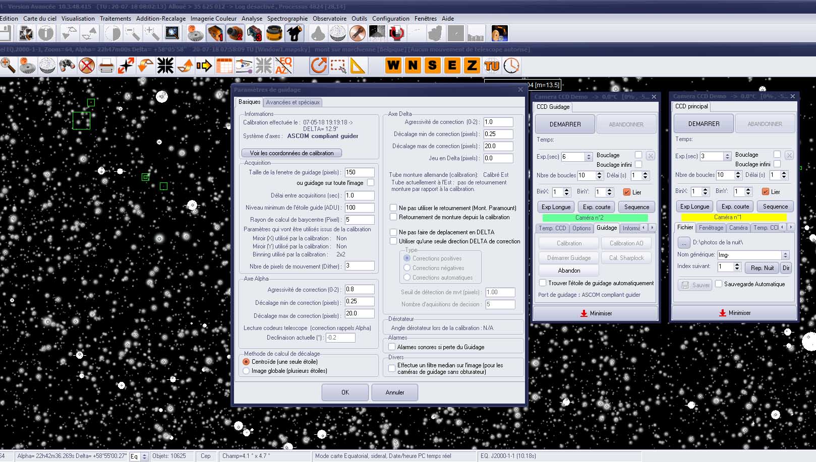

Pour les paramètres demandés, je te joint les .jpeg, s'il te manque quelque chose, n'hésite pas.
Philippe

En plus du message de Marc, faire peut-être des tests en essayant d'agir sur ces paramètres :
- Taille de la fenêtre de guidage en pixels.
- Niveau minimum de l'étoile guide en ADU (100) : augmenter à 200 voir 300.
- Pose de guidage > 6s ...
- Tester des variations de barycentre de l'étoile guide.
- Augmenter le rayon de recherche à 10arcmin, si étoile non trouvée.

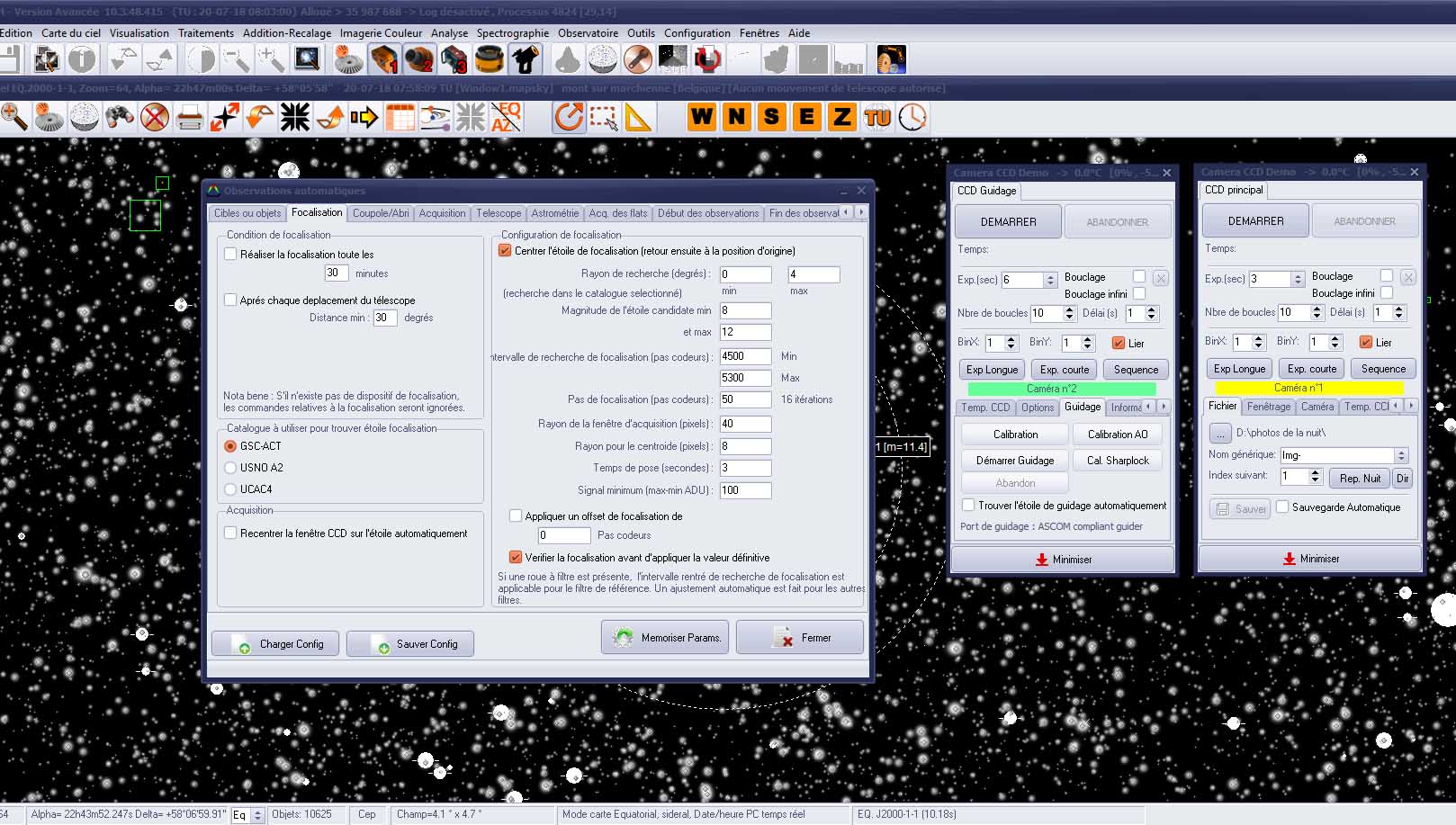

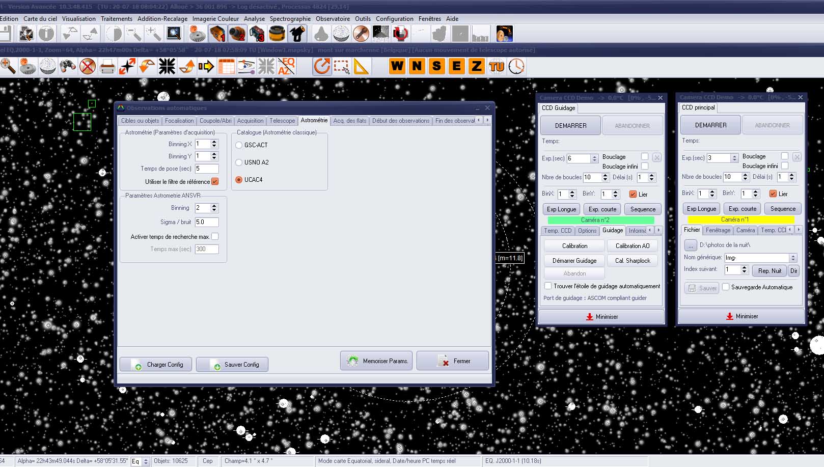

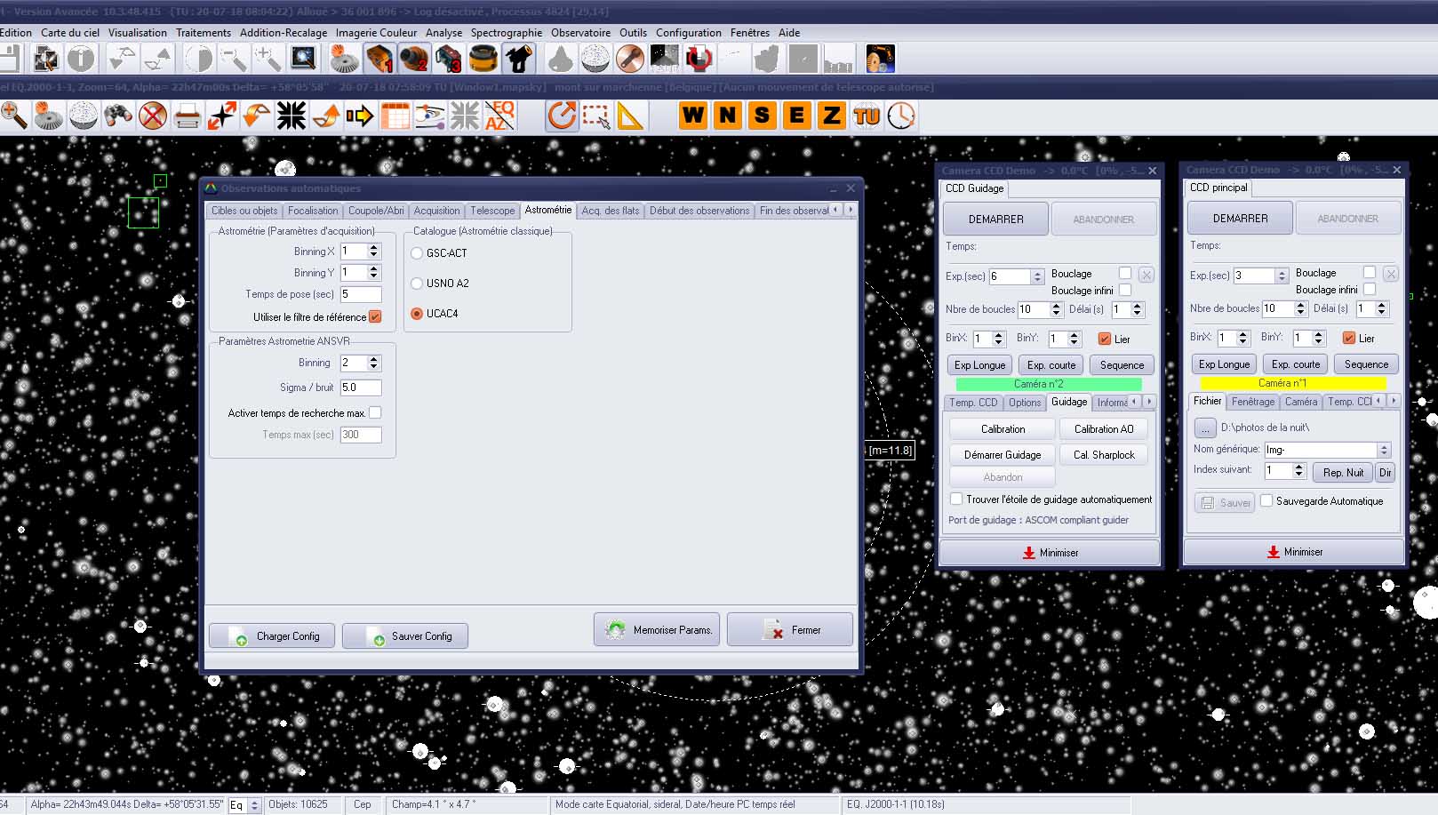

Sous vos Obs. Autos je remarque aussi :
pourquoi utilisez-vous le GSC-ACT pour la FoC et l'UCAC-4 pour l'astrométrie ?
Mettre les deux en UCAC-4, plus fiable niveau Réf. étoiles.
Idem pour la FOC : augmenter l'ADU, le temps de pose pour lisser la tubu, et réduire la mag. si l'étoile n'est pas trouvée.

Bonjour Philippe,
Si de mon coté, je comprend bien votre problème, lorsque vous lancez une observation automatique, vous n'avez pas le guidage qui se fait. Vous êtes obligé de sélectionner une étoile en manuelle pour un fonctionnement normal. Dans ce cas, sur la photo "parametre guidage-Snapshot_5.jpg", je m'aperçois que dans l'onglet de la caméra CCD de guidage, vous n'avez pas coché la case "Trouver l'étoile de guidage automatiquement". A tester ;)
Astro-amicalement
Philippe

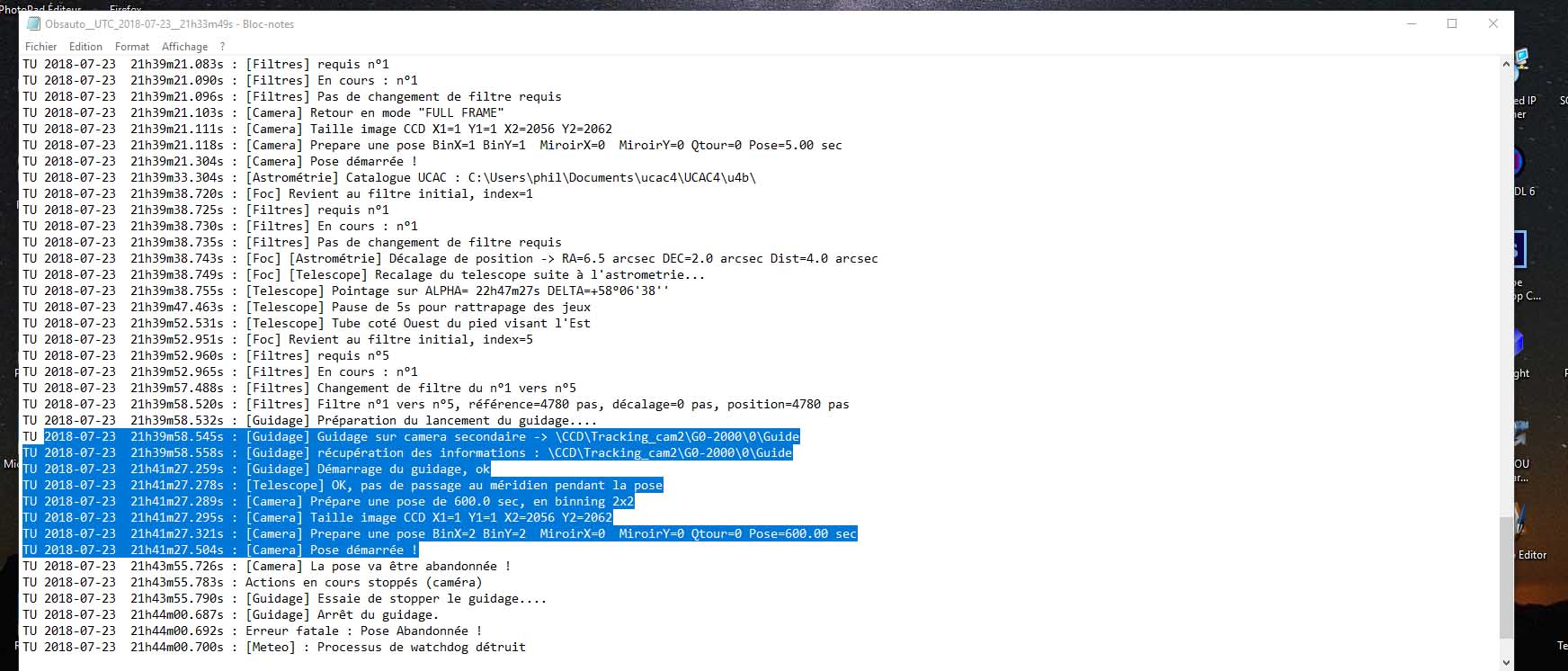

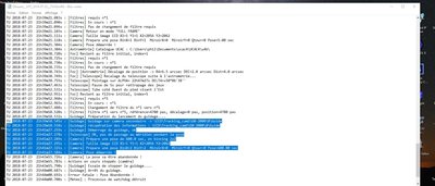

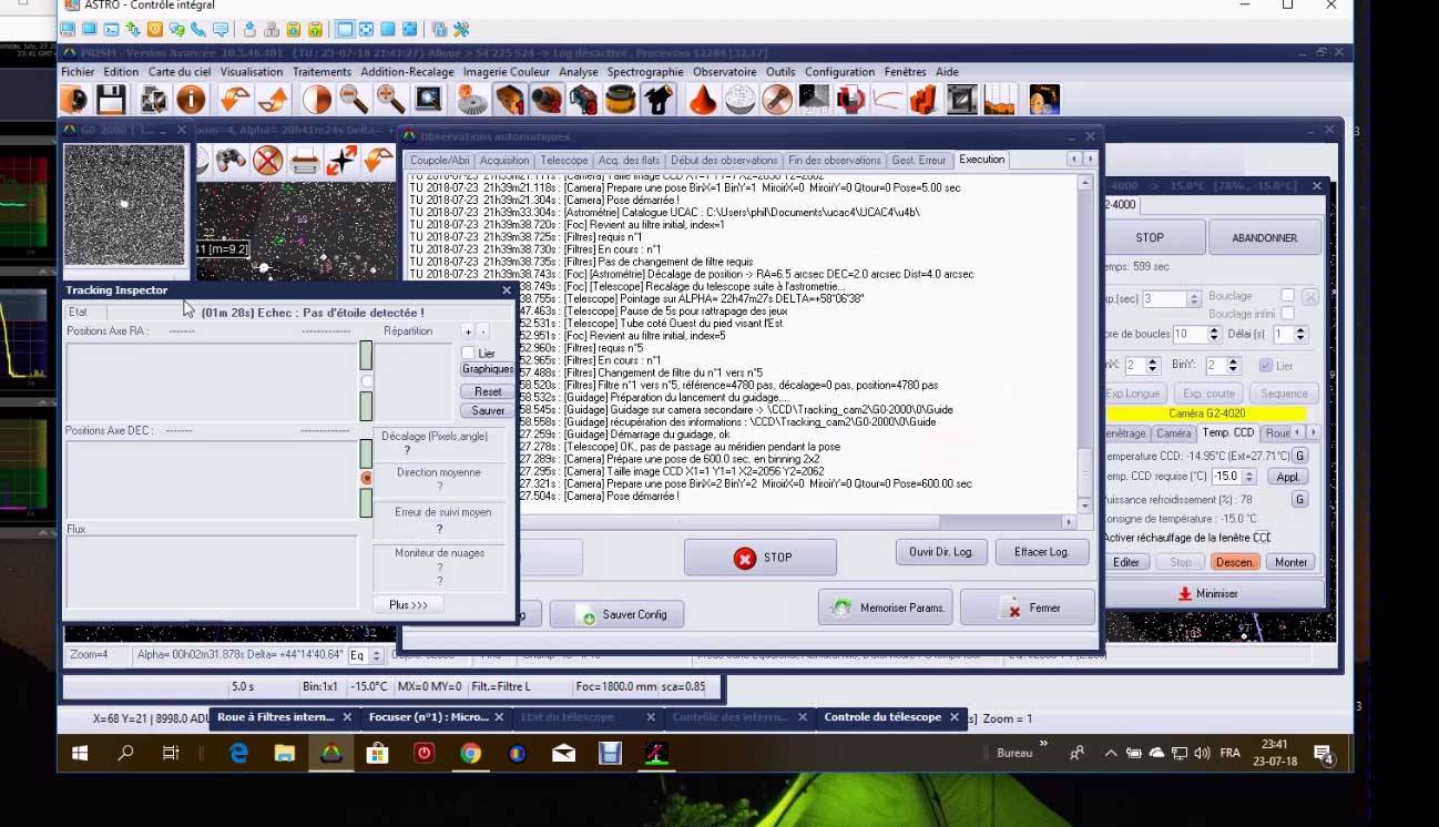

j'ai profité hier du ciel dégagé, et fais toutes les adaptations que vous m'avez conseillées. le résultats est le suivant:
- 1)HORS observation auto, sur 5 essais, 4 ont été "succesfull", et le guidage enclenché dans de bonne conditions. (Merci à Philippe, pour la sélection non coché sur la CCD de guidage pour le choix auto de l'étoile guide).
- 2)En observation AUTO, 5 essais, tous NEGATIF…..il sélectionne l'étoile, la fenêtre de l'étoile guide s'ouvre, ainsi que la fenêtre pour le guidage …
Et après un certain temps d'attente, toujours rien, sauf qu'il débute la pose de la CCD1 de 600sec....
Je dois dire que je suis assez surpris, c'est la même étoile que dans l'essai no1....

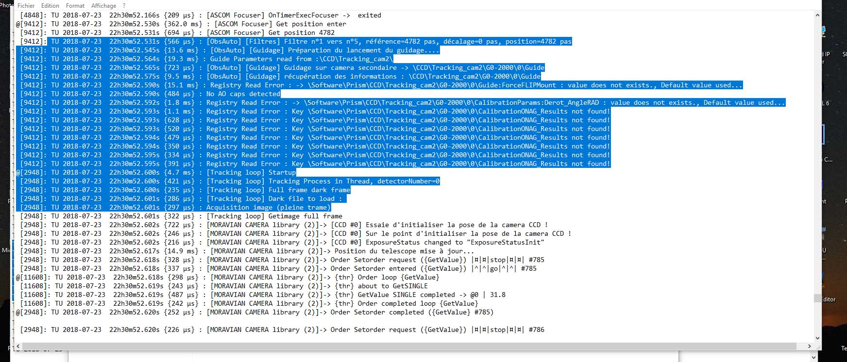

A l'analyse du log, là je ne comprends pas ce qui se passe, à mon avis rien de bien….
Je joints partie du log, log auto, et vue d'écran…
Merci de votre aide
philippe

Bonjour Philippe,
Heureux que j'ai pu vous aider. Je vois par rapport à votre LOG ainsi que par votre image jointe "parametres guidage-Snapshot_5.jpg" que vous allez autoguider en BIN 1x1 alors que votre calibration a été faite en BIN 2x2.
Soit vous allez autoguider en BIN 2x2 soit il vous faut refaire une calibration en BIN 1x1 si vous voulez utiliser ce mode.
Au plaisir de vous relire.
