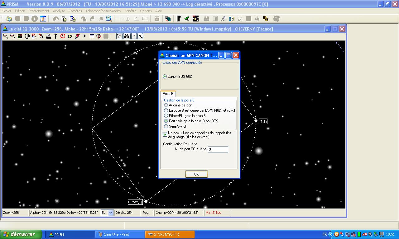

1) Pour piloter le 60D, il me faut 2 cables.Le cale serie Pierro astro et le cable USB d'origine afin d'avoir la pose B.Impossible de n'avoir que le cable USB sur ce modèle ?

Ben, je suis obligé de mettre les deux cables sinon pas de fonctionnement avec l'EOS60D.

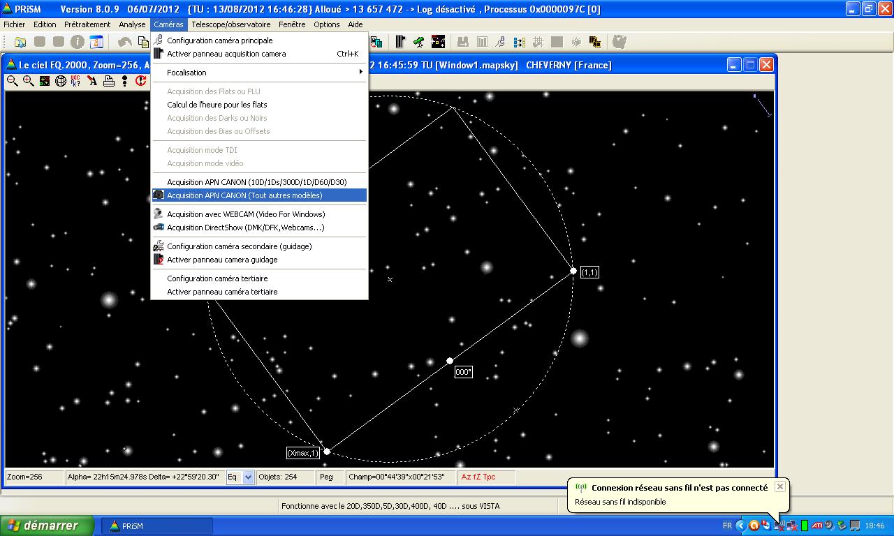

En fait, je ne peux pas connecter l'EOS60D à Camera/Aquisition APN Canon ( 10D...etc )Voilà le résultat: Je suis obligé de passer par Cameras/Aquisition Canon autres modèles comme ici en cochant l'option port série car si je coche : la pose B est gérée par L'APN, ça ne fonctionne pas: J'ai peut-être oublié de paramétrer quelques chose ?

Il faut cocher que la pose B est prise en charge (40D et suivants ....)J'ai peut-être oublié de paramétrer quelques chose ?

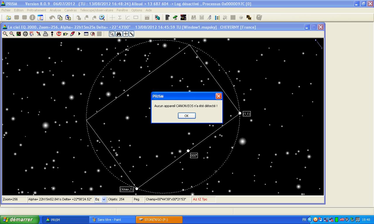

Pour le pilotage, même en cochant que la pose B est prise en charge (40D et suivants ....), même réponse du logiciel."aucun appareil eos détecté"

Mais je vois que c'est detecté sur l'une de vos copie d'ecran ?même réponse du logiciel."aucun appareil eos détecté"
Il faut prendre le menu "Acquisition APN (Autre APN)"

Oui, il est détecté lorsque j'utilise les deux cables et que je coche la liaison par port série.Là ça fonctionne.

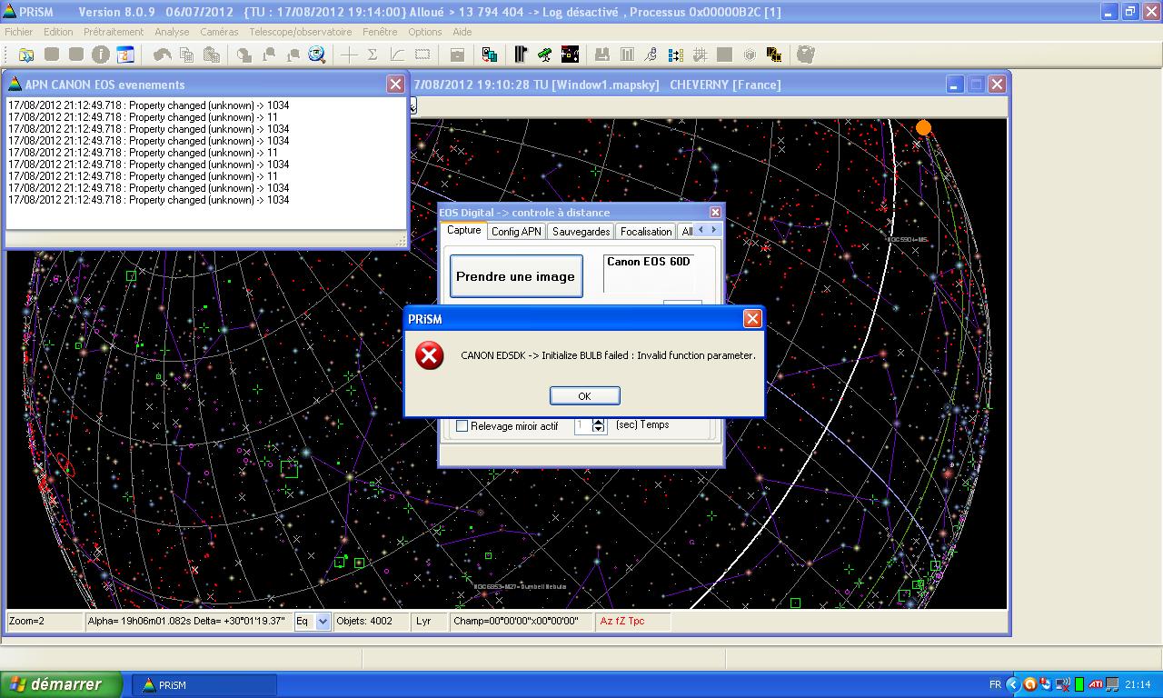

Bon, j'ai télécharger et remis les fichiers dans le répertoire.
Cette fois Prism prend bien la main sur l'EOS60D et ouvre la fenêtre de lancement des poses.
Mais, ce serait trop beau
 , Voilà ce qui s'affiche lorsque je lance les poses:
