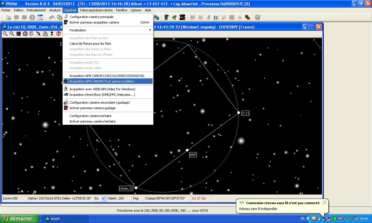

1) Pour piloter le 60D, il me faut 2 cables.Le cale serie Pierro astro et le cable USB d'origine afin d'avoir la pose B.Impossible de n'avoir que le cable USB sur ce modèle ?
2) Dans la fenêtre de pilotage de l'EOS, dans l'oglet sauvegarde, il y a apparemment la possibilité de choisir sur le PC ou sur la carte de l'APN.Cependant, c'est grisé.En fait c'est simplement parce que j'ai fait quelques photos ces jours-ci pour test et impossible de registrer les images avec Prism alors que le guidage était bon.J'ai vu sur un autre post que Cyril évoquait ce problème avec les fichier APN.

1. Sur le 60D la pose B est gerée, un seul cable USB suffit, cela des le 40D, donc le boitier pierrot-astro n'est plus utile.
2. Il n'y a pas de sauvegarde sur la carte raw... d'ailleurs a quoi sert prism dans ce cas ? Autant se payer un intervballometre chinois a 40€ pour gerer la pose B...

Ben, je suis obligé de mettre les deux cables sinon pas de fonctionnement avec l'EOS60D.
En fait, je ne peux pas connecter l'EOS60D à Camera/Aquisition APN Canon ( 10D...etc )Voilà le résultat: Je suis obligé de passer par Cameras/Aquisition Canon autres modèles comme ici en cochant l'option port série car si je coche : la pose B est gérée par L'APN, ça ne fonctionne pas: J'ai peut-être oublié de paramétrer quelques chose ?

Il faut cocher que la pose B est prise en charge (40D et suivants ....)J'ai peut-être oublié de paramétrer quelques chose ?

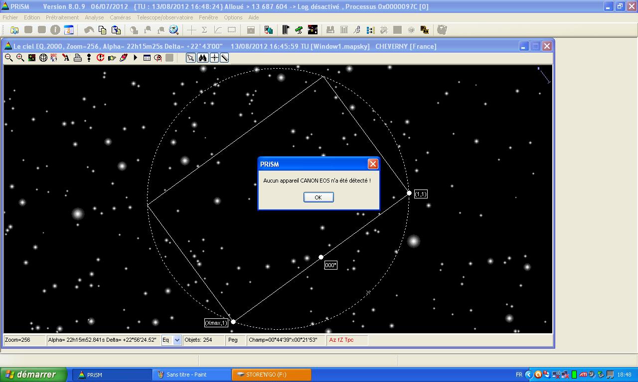

Pour le pilotage, même en cochant que la pose B est prise en charge (40D et suivants ....), même réponse du logiciel."aucun appareil eos détecté"

Mais je vois que c'est detecté sur l'une de vos copie d'ecran ?même réponse du logiciel."aucun appareil eos détecté"
Il faut prendre le menu "Acquisition APN (Autre APN)"
Il faut aussi devalider le mode PRN sur l'APN, mais je crois que ca n'existe plus.
Enfin, je viens de voir que CANON a mis a jour ces fichiers DLL, les chercher ici:
http://www.prism-astro.com/misc/Canon/C ... 1_Dlls.zip
et remplacer EdsImage.dll et EDSDK.dll par ceux telechargés.
Ces fichiers sont dans le meme repertoire que prism.exe.

Oui, il est détecté lorsque j'utilise les deux cables et que je coche la liaison par port série.Là ça fonctionne.

Bon, j'ai télécharger et remis les fichiers dans le répertoire.
Cette fois Prism prend bien la main sur l'EOS60D et ouvre la fenêtre de lancement des poses.
Mais, ce serait trop beau
, Voilà ce qui s'affiche lorsque je lance les poses:
