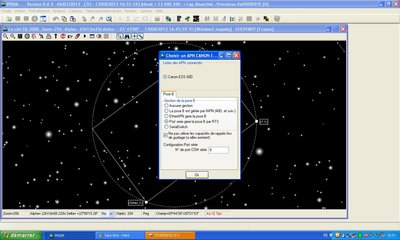

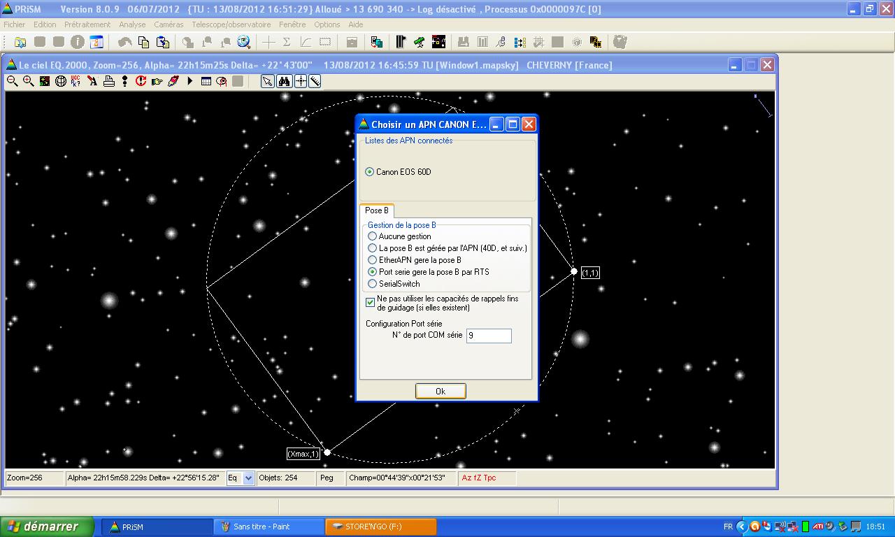

Ben, je suis obligé de mettre les deux cables sinon pas de fonctionnement avec l'EOS60D.

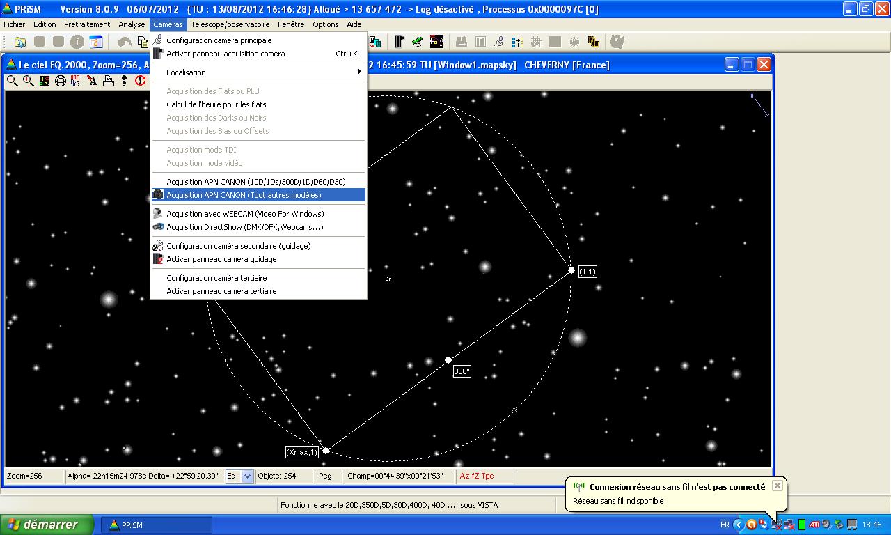

En fait, je ne peux pas connecter l'EOS60D à Camera/Aquisition APN Canon ( 10D...etc )Voilà le résultat: Je suis obligé de passer par Cameras/Aquisition Canon autres modèles comme ici en cochant l'option port série car si je coche : la pose B est gérée par L'APN, ça ne fonctionne pas: J'ai peut-être oublié de paramétrer quelques chose ?

Il faut cocher que la pose B est prise en charge (40D et suivants ....)J'ai peut-être oublié de paramétrer quelques chose ?

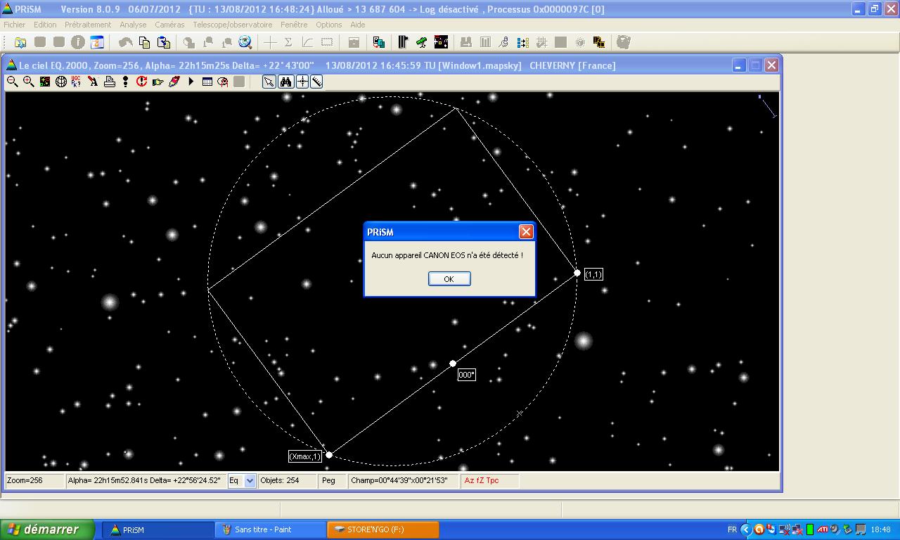

Pour le pilotage, même en cochant que la pose B est prise en charge (40D et suivants ....), même réponse du logiciel."aucun appareil eos détecté"

Mais je vois que c'est detecté sur l'une de vos copie d'ecran ?même réponse du logiciel."aucun appareil eos détecté"
Il faut prendre le menu "Acquisition APN (Autre APN)"
Il faut aussi devalider le mode PRN sur l'APN, mais je crois que ca n'existe plus.
Enfin, je viens de voir que CANON a mis a jour ces fichiers DLL, les chercher ici:
http://www.prism-astro.com/misc/Canon/C ... 1_Dlls.zip
et remplacer EdsImage.dll et EDSDK.dll par ceux telechargés.
Ces fichiers sont dans le meme repertoire que prism.exe.

Oui, il est détecté lorsque j'utilise les deux cables et que je coche la liaison par port série.Là ça fonctionne.

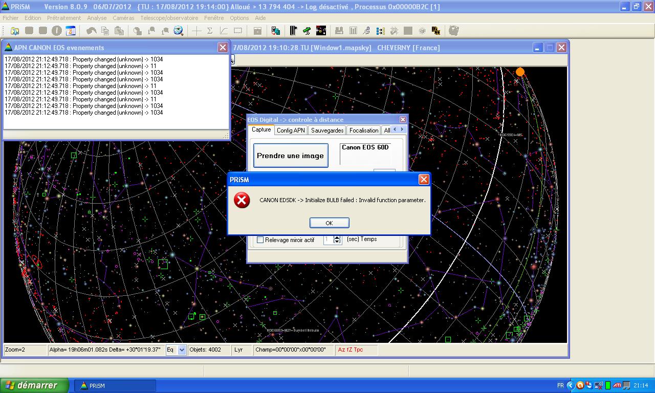

- Messages : 15
- Enregistré le : 17 juin 2012, 18:42
Re: Pilotage EOS60D

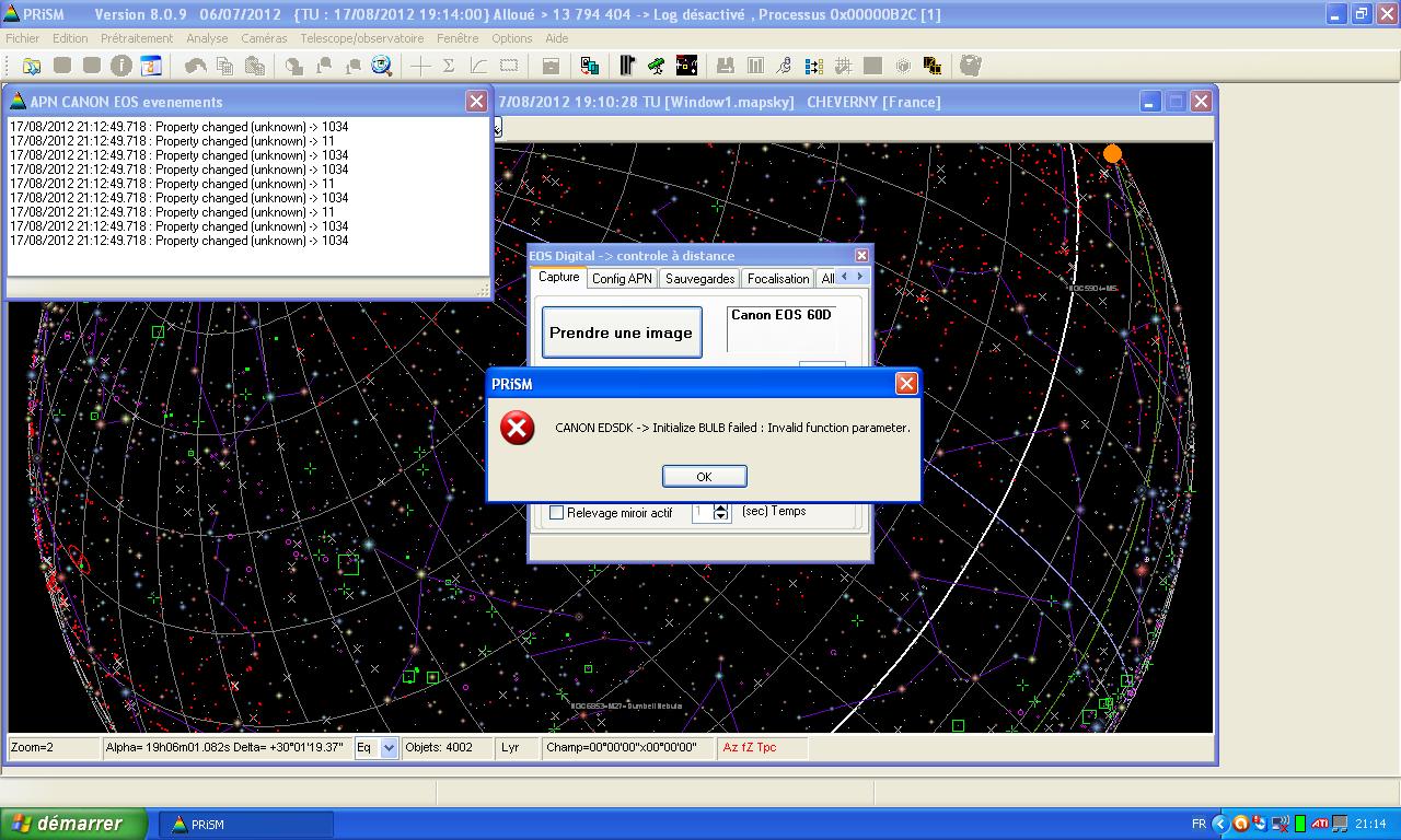

Bon, j'ai télécharger et remis les fichiers dans le répertoire.
Cette fois Prism prend bien la main sur l'EOS60D et ouvre la fenêtre de lancement des poses.
Mais, ce serait trop beau
, Voilà ce qui s'affiche lorsque je lance les poses:
Je suis encore là samedi et après je pars en vacance pour 1 semaine à partir de dimanche matin.
Je pourrai lire le forum cette semaine mais pas faire d'essais.C'est juste pour avertir de mon silence à partir de dimanche étant donné votre promptitude à nous répondre à nos petits soucis.
Jmarc
