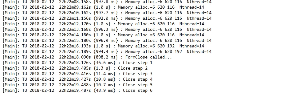

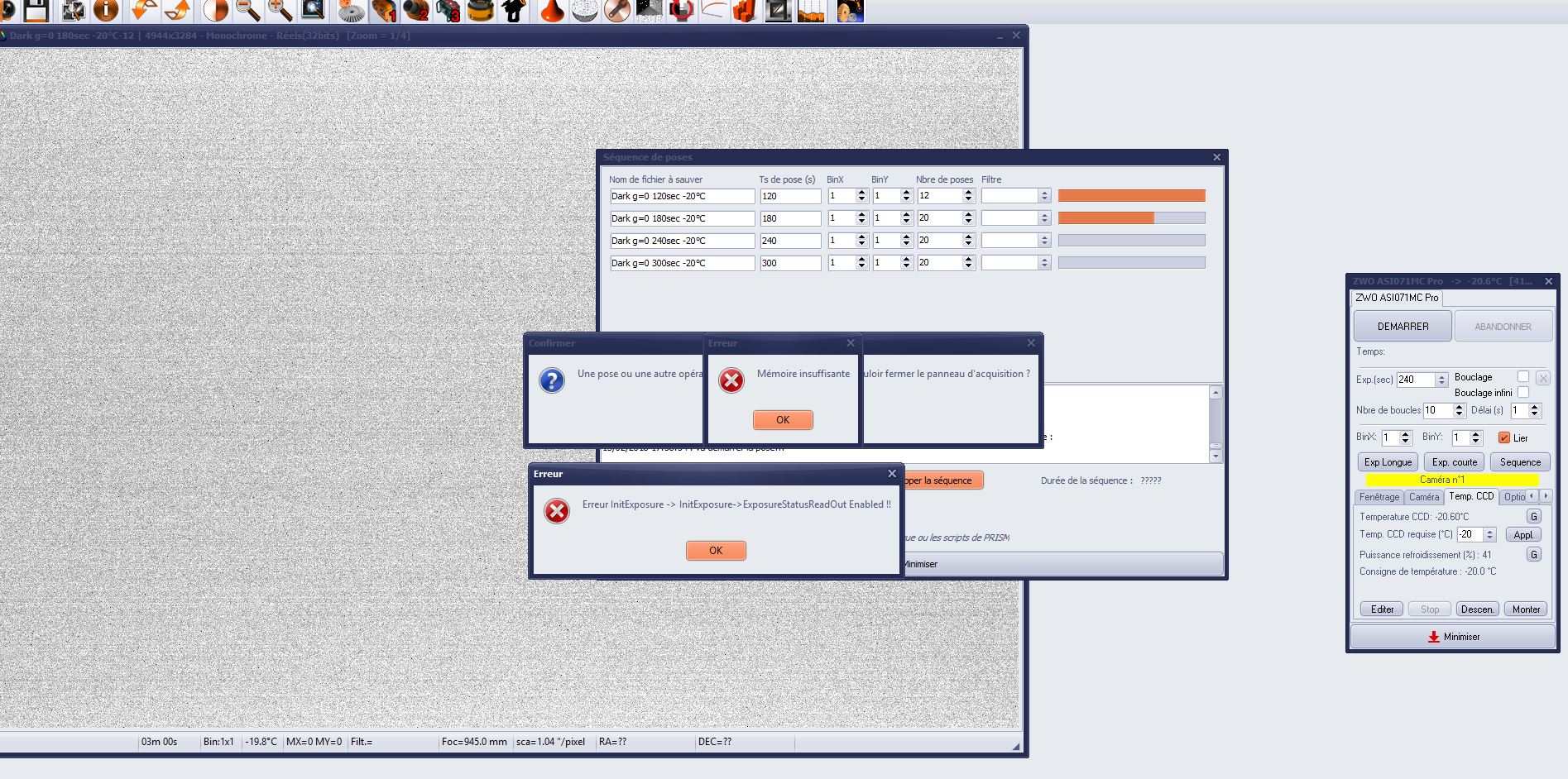

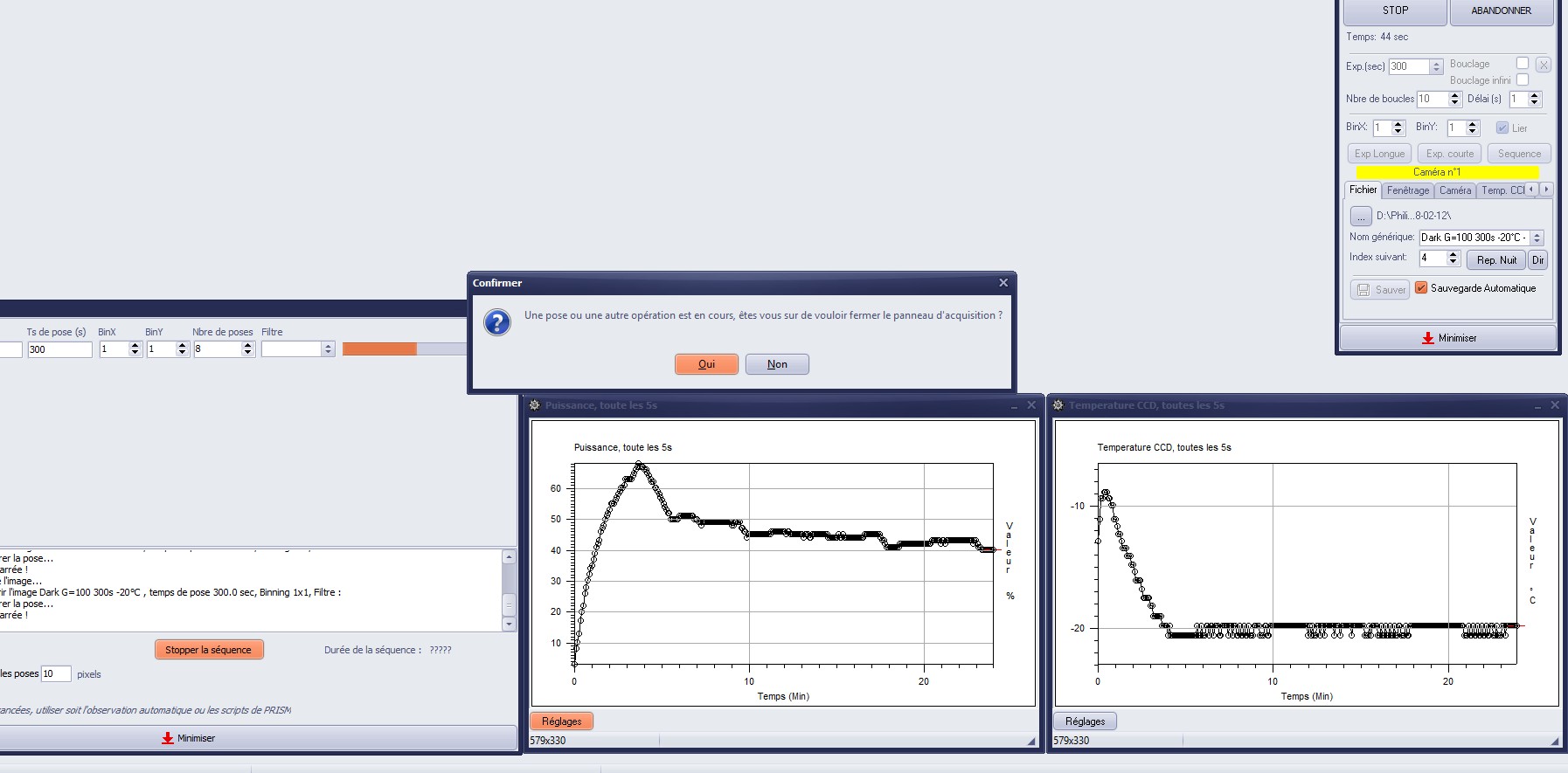

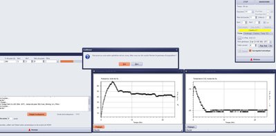

Multiples plantages subit de Prism en pleine séquence d'acquisition comme si j'avais demandé de fermer l’écran de contrôle de la camera. Même si je réponds non tout se ferme.
Je joins le log et images d’écran.

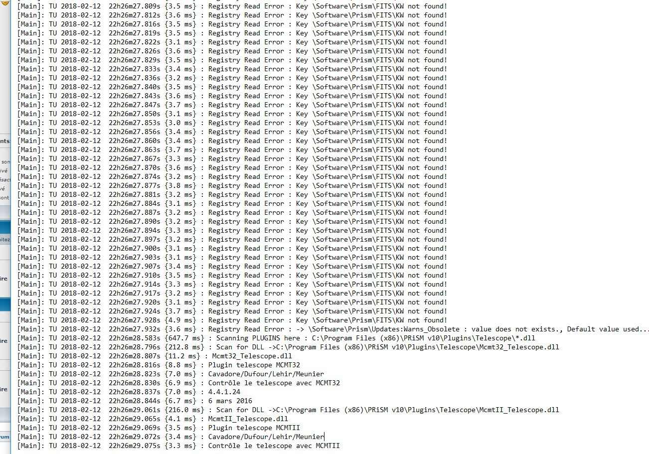

Curieusement en décortiquant le log je constate que mon dongle ne semble pas être reconnu.

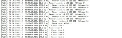

A chaque fois la même ligne dans le log: FormClose called... qui ferme brutalement l'application.
Je pensais que cela venait du séquenceur mais le plantage se fait aussi avec les acquisitions en mode bouclage.

Apres avoir essayer avec un troisième imageur, un autre PC et tous les drivers disponibles, les résultats sont tous identiques! Le seul élément commun restant a tout ça est le dongle!
Ce dernier ne m'inspirait déjà pas confiance d’après les lignes du log.
Apres un certain temps de fonctionnement, je dirais que le dongle se met a déconner en fermant brutalement Prism. A chaque redémarrage c'est pareil le temps d'utilisation de Prism se réduit a une dizaine de minute. Je dirais que cela ressemble à un temps de (sur)chauffe ou qqch du genre?
Le démonstration se faisant ensuite en utilisant Prism sans le dongle en version évaluation (j'ai encore des jours disponibles suite a une nouvelle installation). Tout fonctionne a nouveau et de manière robuste ie pendant plusieurs heures a acquérir des dark! J'ai répété l’opération 3 fois et même constat.
