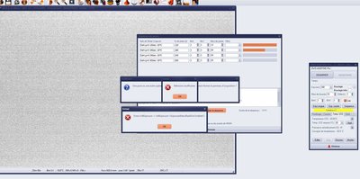

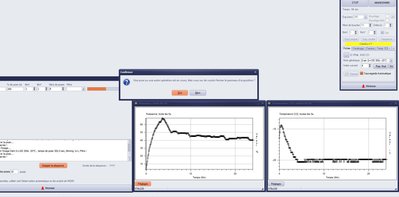

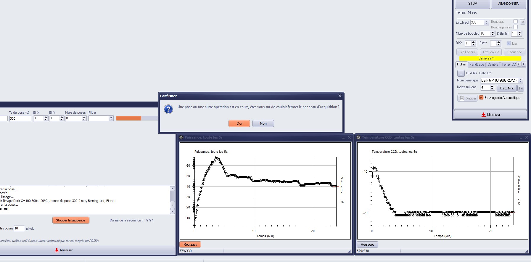

Multiples plantages subit de Prism en pleine séquence d'acquisition comme si j'avais demandé de fermer l’écran de contrôle de la camera. Même si je réponds non tout se ferme.
Je joins le log et images d’écran.

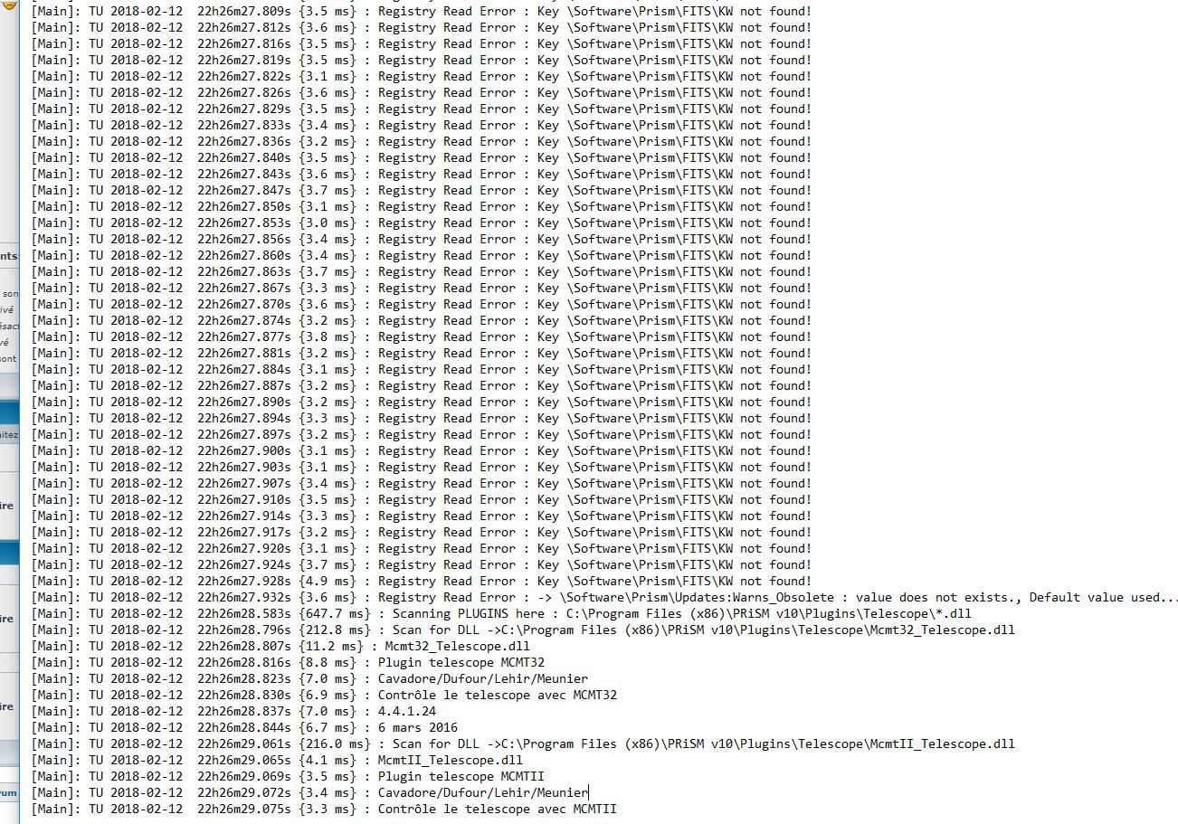

Curieusement en décortiquant le log je constate que mon dongle ne semble pas être reconnu.

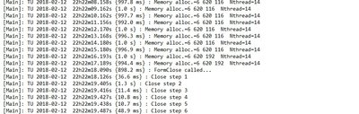

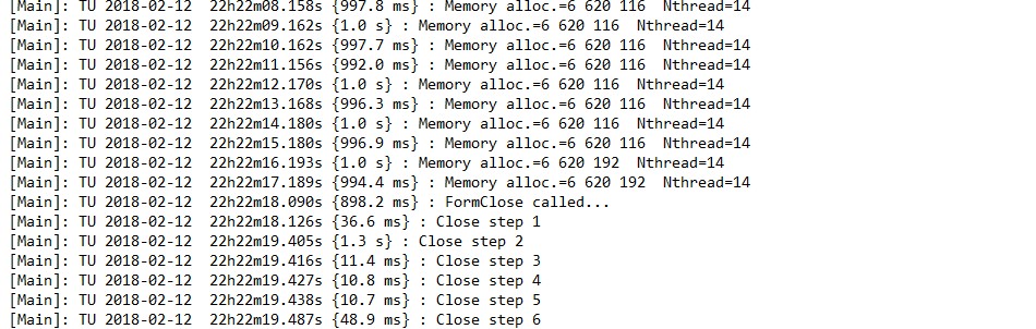

A chaque fois la même ligne dans le log: FormClose called... qui ferme brutalement l'application.

Ce dernier ne m'inspirait déjà pas confiance d’après les lignes du log.
