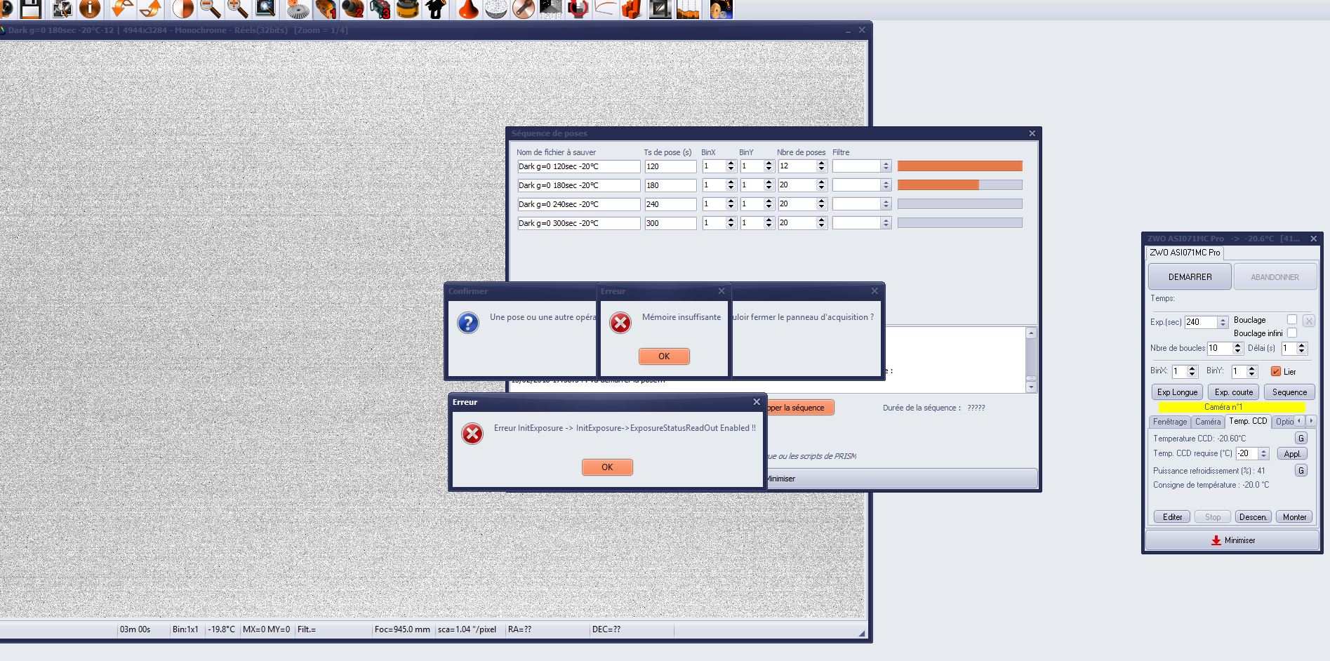

Multiples plantages subit de Prism en pleine séquence d'acquisition comme si j'avais demandé de fermer l’écran de contrôle de la camera. Même si je réponds non tout se ferme.
Je joins le log et images d’écran.
Curieusement en décortiquant le log je constate que mon dongle ne semble pas être reconnu.
Je viens de chnager de pc portable c'est la seul difference avec le conf d'avant...
Merci pour vos aides.
Philippe
