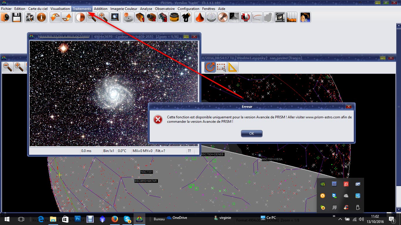

Dans la version light, je n'en connais aucune et n'en vois aucune.
Dans la version avancée, j'en vois 2 : dans "traitement" "gradient fond de ciel" : enlever gradient fond de ciel et enlever gradient fond de ciel (zonal).
Je pose ma question autrement : dans la version light quelle est la fonction ou les fonctions qui permettent d'enlever le gradient fond de ciel ?

'Enlever Gradient Fond de ciel" devrait marcher avec la version light...
Non ?
les deux autres, non.

Non, ça ne marche pas.

Non, tous les sous-menus dans "traitement" ne sont pas inactifs dans la mesure de ce que me permet la version light.
Pour cette image, le prétraitement a été fait de A à Z avec prism (cpa), d'ailleurs j'ai une autre question : pourquoi le maître dark, offset et flat ressortent en fit alors qu'au départ tout a été converti en CPA ? Je devrai avoir les maîtres en CPA non ?
Après le prétraitement, c'est en voulant activer le menu "enlever le gradient fond de ciel" que le message est apparu.

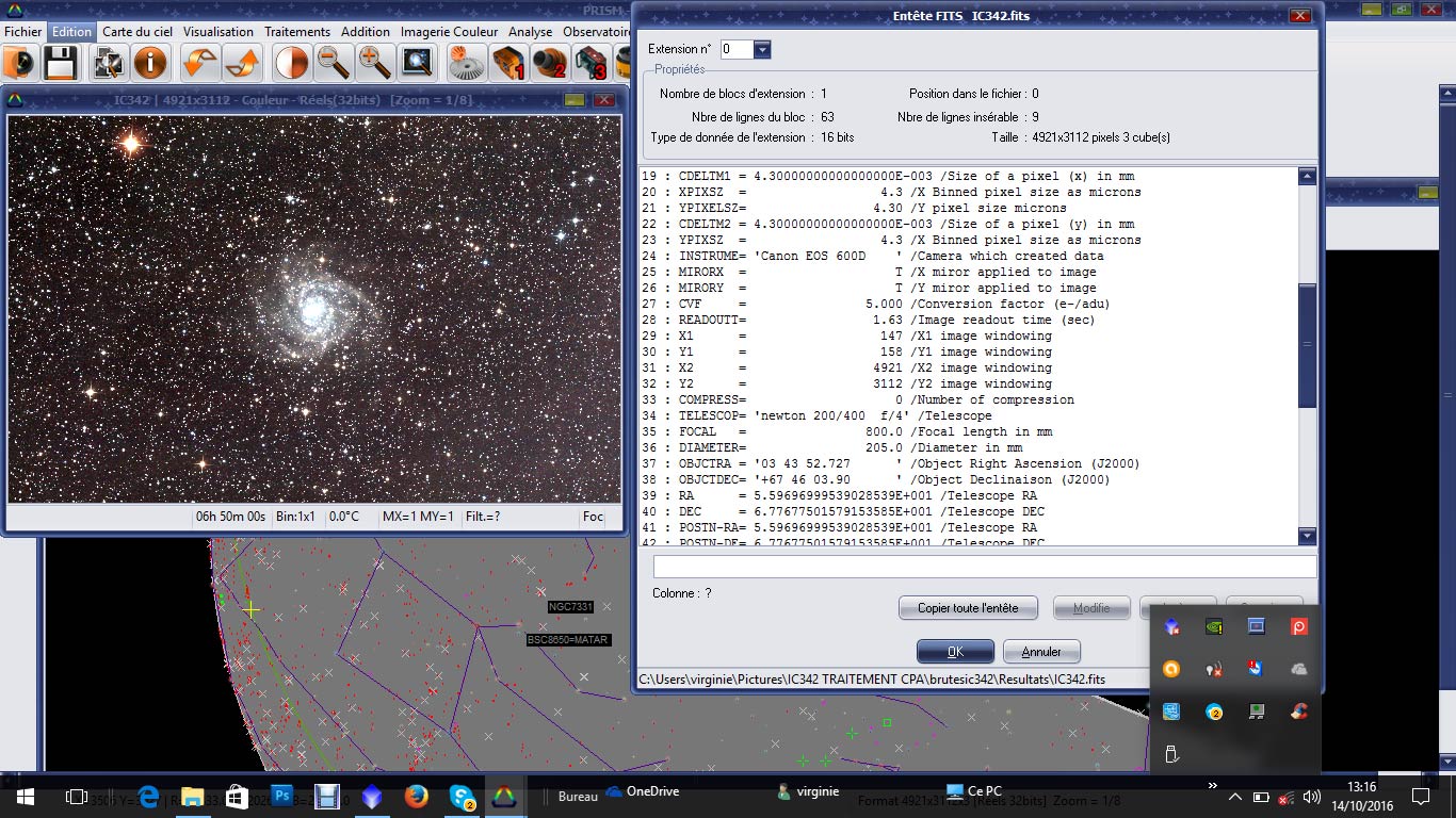

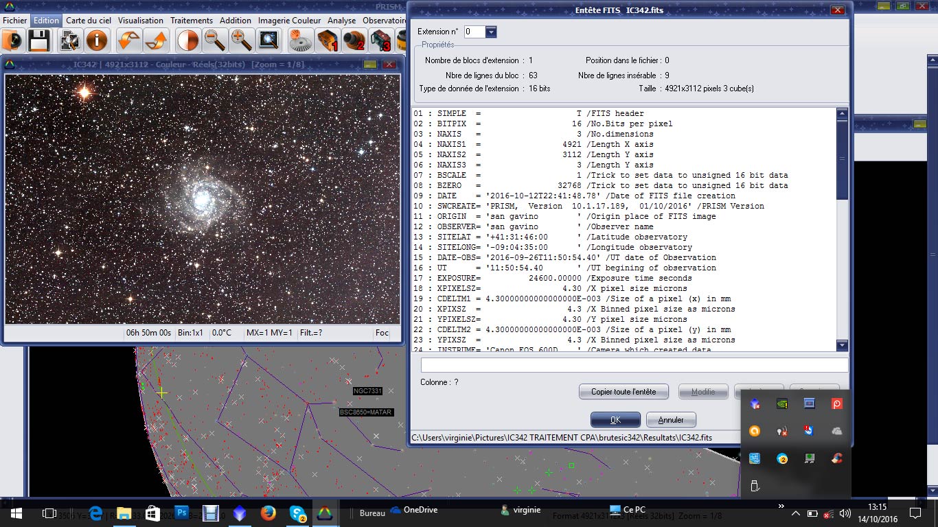

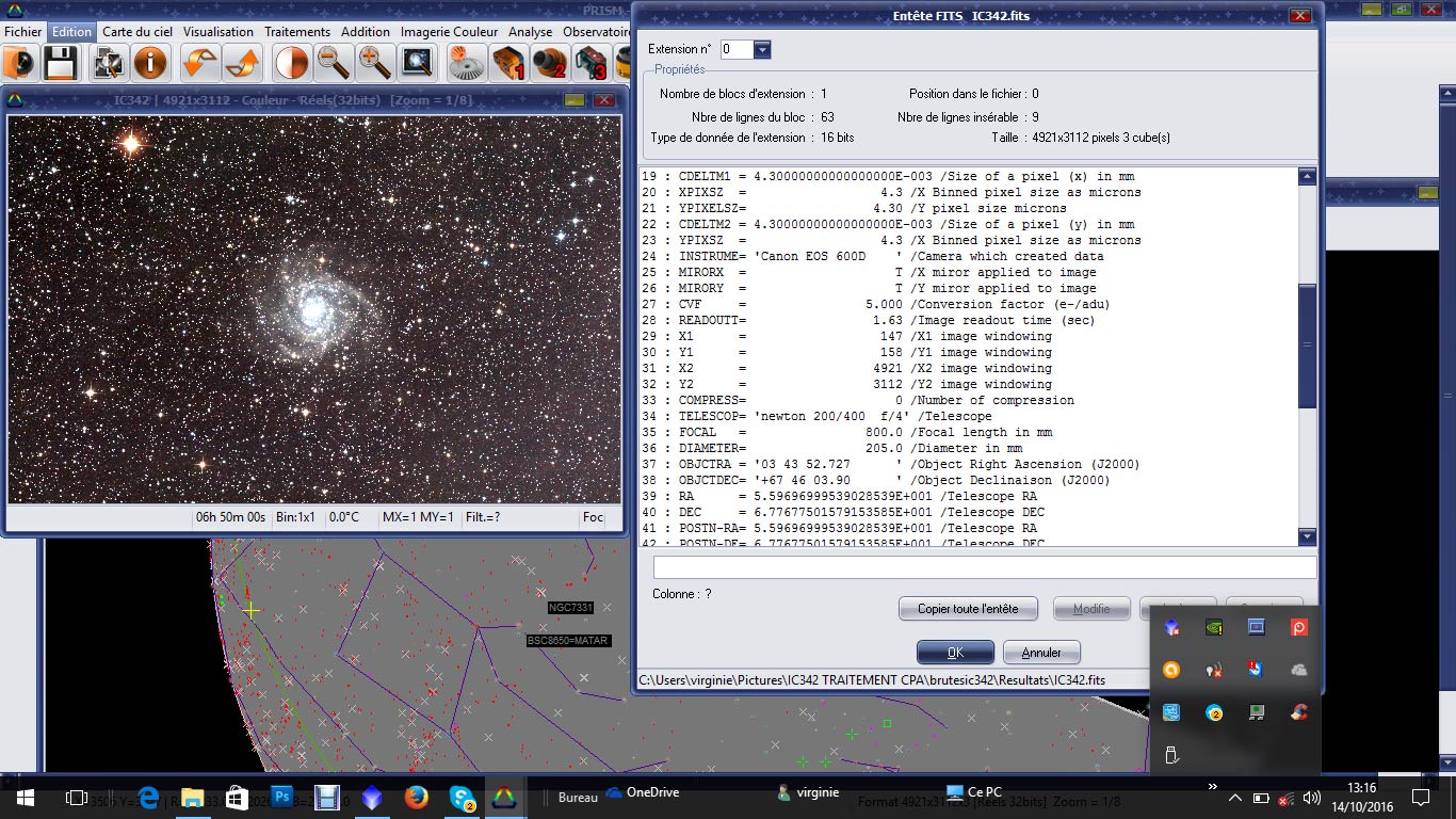

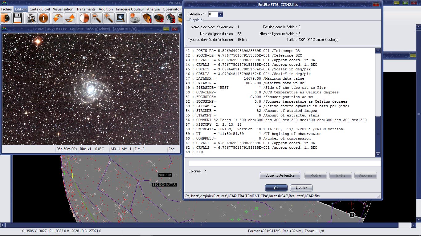

Je mets des copies d'écran sur l'entête de cette image si ça permet d'avancer

Alors met qq part ton image et je regarderais.

Voilà le lien pour l'image :
https://www.dropbox.com/s/8zfazi9he1b6y ... .fits?dl=0
J'ai recommencé le prétraitement à nouveau avec prism10 mais pour le gradient, ça ne fonctionne toujours pas.
