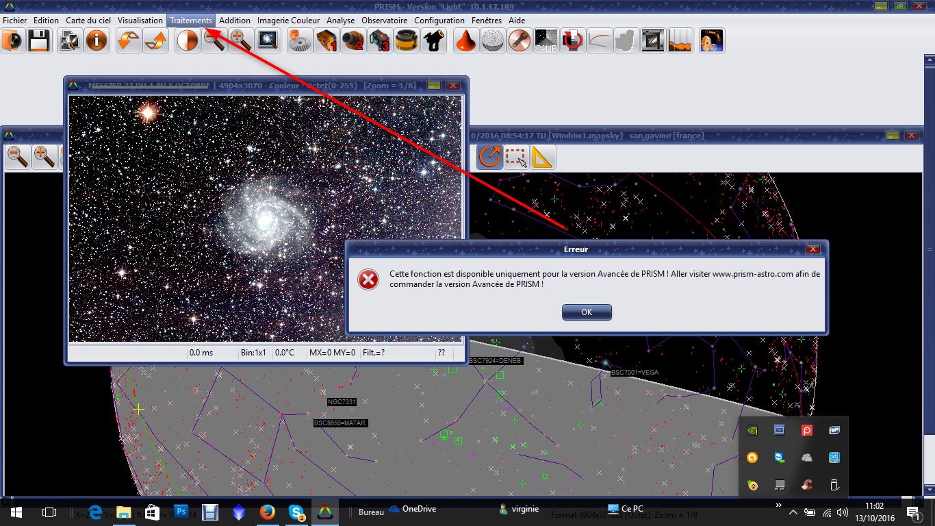

N'est-il pas possible de se servir de retrait de gradient des images dans la version light parce que dans le PDF http://www.prism-astro.com/fr/VERSION%2 ... %20V10.pdf
c'est dit que oui.

Dans la version light, je n'en connais aucune et n'en vois aucune.
Dans la version avancée, j'en vois 2 : dans "traitement" "gradient fond de ciel" : enlever gradient fond de ciel et enlever gradient fond de ciel (zonal).
Je pose ma question autrement : dans la version light quelle est la fonction ou les fonctions qui permettent d'enlever le gradient fond de ciel ?

'Enlever Gradient Fond de ciel" devrait marcher avec la version light...
Non ?
les deux autres, non.
Non ?
Virginie NOLEY
- Messages : 103
Re: Retrait de gradient
Non, ça ne marche pas.

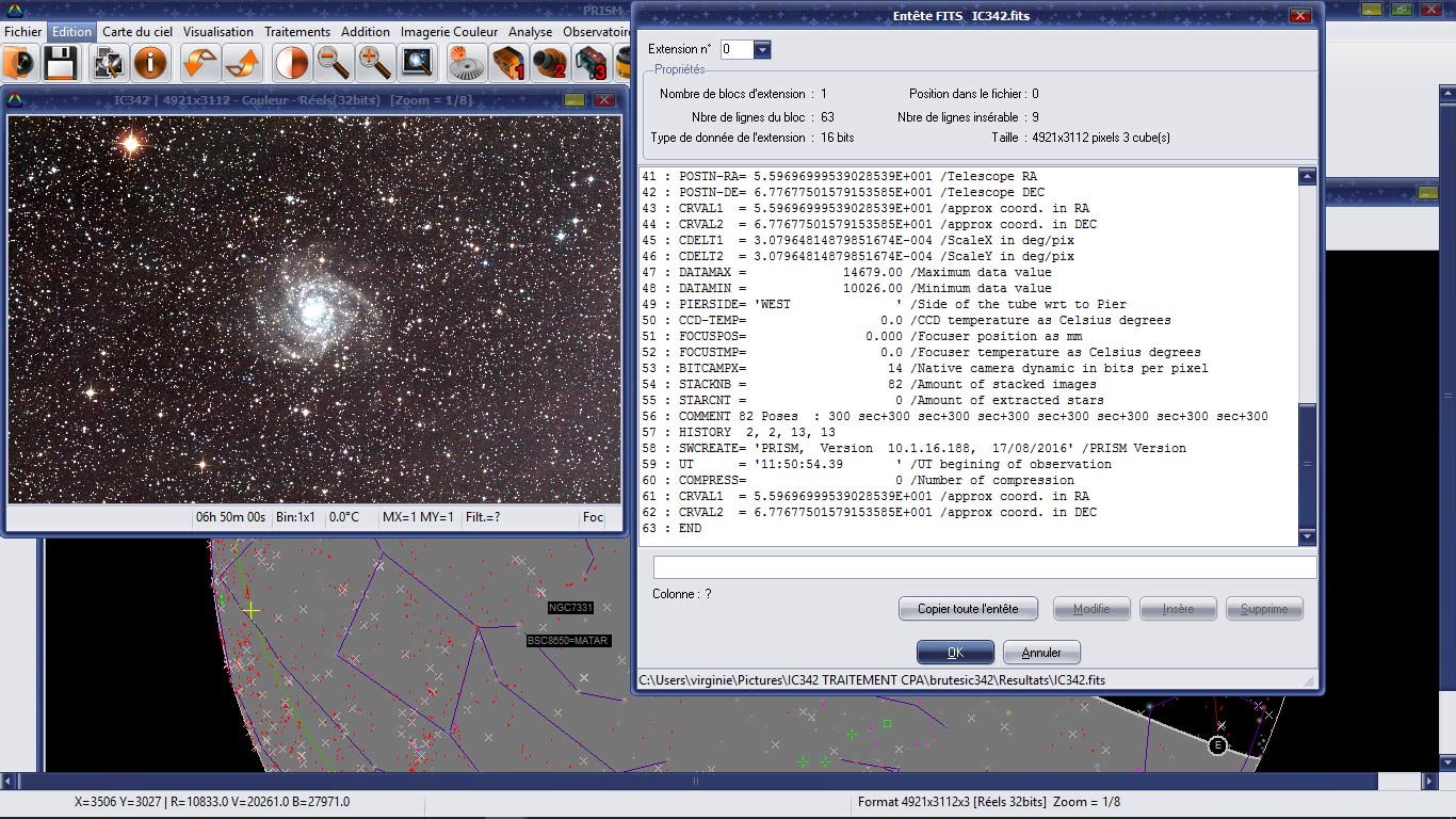

Tout les sous menu traitement sont inactif ??
Ton image est de type "Byte" ou octets ce qui n'est pas conseillé pour des retraits de gradients, d'où vient elle ?

Non, tous les sous-menus dans "traitement" ne sont pas inactifs dans la mesure de ce que me permet la version light.
Pour cette image, le prétraitement a été fait de A à Z avec prism (cpa), d'ailleurs j'ai une autre question : pourquoi le maître dark, offset et flat ressortent en fit alors qu'au départ tout a été converti en CPA ? Je devrai avoir les maîtres en CPA non ?
Après le prétraitement, c'est en voulant activer le menu "enlever le gradient fond de ciel" que le message est apparu.
Je vais recommencer de A à Z le prétraitement de cette même image.
Je ne comprends pas ta question pour le gradient à part savoir la différence entre un bit, un byte et un octet. Mes images brutes sont faites avec l'apn en mode RAW et capturer avec prism10.
Je mets des copies d'écran sur l'entête de cette image si ça permet d'avancer

Alors met qq part ton image et je regarderais.
Car tu as sélectionné le format FITS comme le format standard dans Prism. Voir menu "configuration" puis " option des formats fits/cpa et apn", onglet "fits / cpa".
Virginie NOLEY
- Messages : 103
Voilà le lien pour l'image :
https://www.dropbox.com/s/8zfazi9he1b6y ... .fits?dl=0
J'ai recommencé le prétraitement à nouveau avec prism10 mais pour le gradient, ça ne fonctionne toujours pas.
