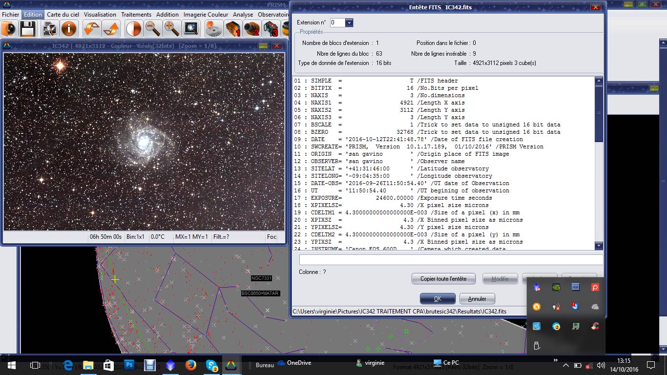

Tout les sous menu traitement sont inactif ??
Ton image est de type "Byte" ou octets ce qui n'est pas conseillé pour des retraits de gradients, d'où vient elle ?

Pour cette image, le prétraitement a été fait de A à Z avec prism (cpa), d'ailleurs j'ai une autre question : pourquoi le maître dark, offset et flat ressortent en fit alors qu'au départ tout a été converti en CPA ? Je devrai avoir les maîtres en CPA non ?
Après le prétraitement, c'est en voulant activer le menu "enlever le gradient fond de ciel" que le message est apparu.
Je vais recommencer de A à Z le prétraitement de cette même image.
Je ne comprends pas ta question pour le gradient à part savoir la différence entre un bit, un byte et un octet. Mes images brutes sont faites avec l'apn en mode RAW et capturer avec prism10.
Je mets des copies d'écran sur l'entête de cette image si ça permet d'avancer

Alors met qq part ton image et je regarderais.

Voilà le lien pour l'image :
https://www.dropbox.com/s/8zfazi9he1b6y ... .fits?dl=0
J'ai recommencé le prétraitement à nouveau avec prism10 mais pour le gradient, ça ne fonctionne toujours pas.
