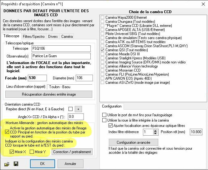

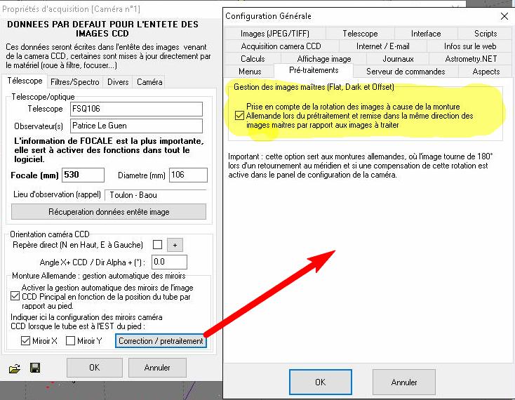

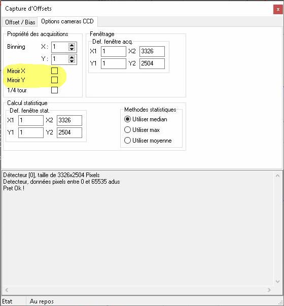

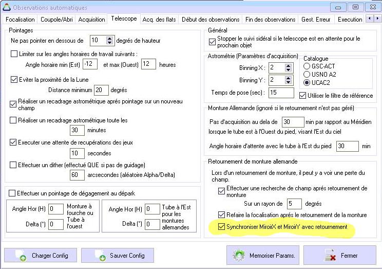

Je précise que j’ai fait l’acquisition des offsets et des darks avec miroirs X et miroirs Y à 0 c’est-à-dire cases décochées (copie d’écran), et que le fichier cosmétique est basé sur ces images maîtres (pas de miroirs). J’utilise un PC dédié à l’acquisition des images avec PRISM V10 32 bits. J’ai configuré la gestion automatique des miroirs pour ma monture allemande dans le panneau de configuration de la caméra (voir image ci-dessous). J’ai configuré la prise en compte de la rotation des images à cause du retournement de la monture allemande lors du pré-traitement (voir image ci-dessous). J’ai configuré l’onglet « Télescope » du module ONSERVATIONS AUTOMATIQUE pour synchroniser les miroirs avec le retournement. (voir copie d'écran) J’utilise un autre PC pour réaliser les pré-traitements d’images avec PRISM V10 32 bits (version identique à la version dédiée à l’acquisition). Et je me suis rendu compte, en voyant sur la pile d’image additionnée qu’une colonne morte apparaissait, que l’application du script cosmétique était erronée pour les images acquises après le retournement au méridien. Le pré-traitement ne tenait pas compte du miroir X (voir image). Le problème se voit bien dans la fenêtre « Information de pré-traitement » (ci-dessus) au niveau des miroirs de la colonne cosmétique qui ne sont pas identiques aux miroirs des colonnes offset et dark (« OUI, OUI » au lieu de « NON,OUI »).

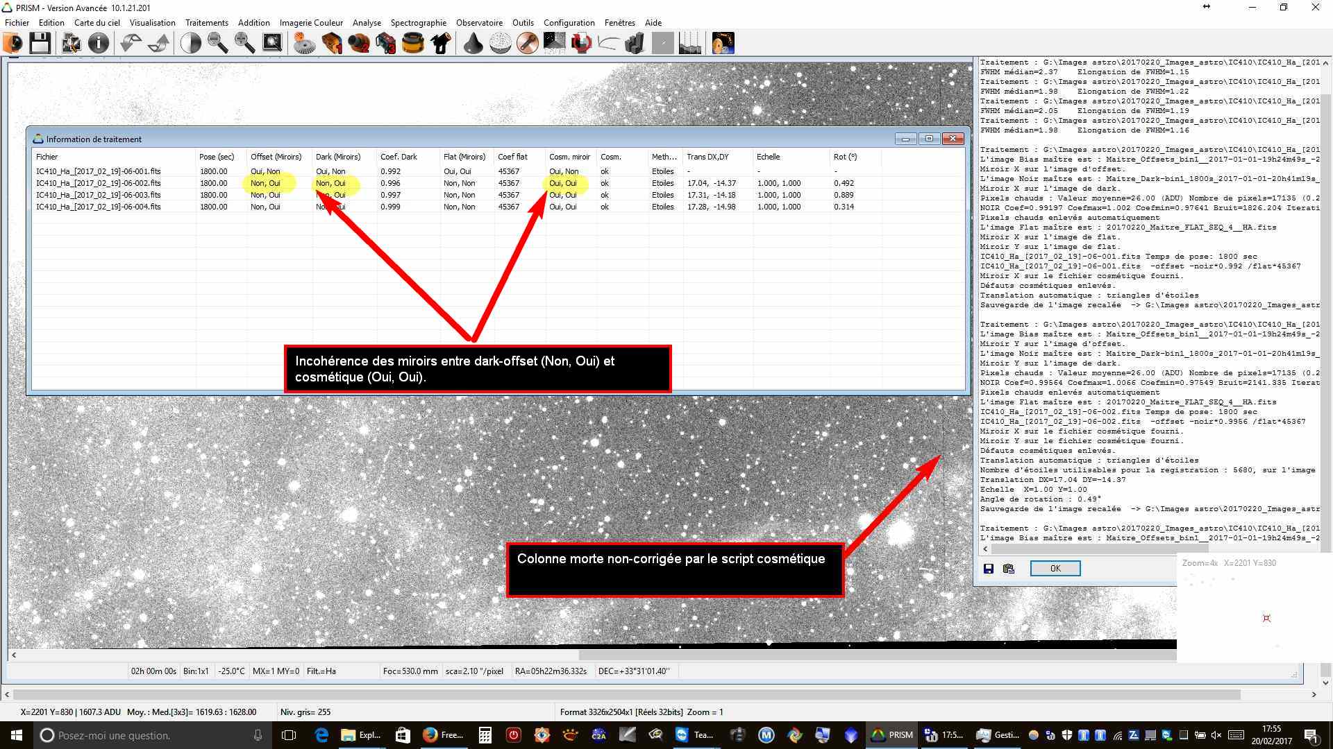

Je n’ai pas trouvé la cause de cette erreur. Il ne s’agit pas de la configuration du PC de traitement qui est configuré à l’identique de la version de PRISM dédiée à l’acquisition. J’ai réalisé les pré-traitements sur le PC d’acquisition et j’obtiens la même erreur d’application erronée du fichier cosmétique.
