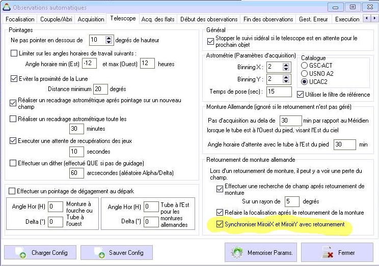

J’utilise un PC dédié à l’acquisition des images avec PRISM V10 32 bits. J’ai configuré la gestion automatique des miroirs pour ma monture allemande dans le panneau de configuration de la caméra (voir image ci-dessous).
J’ai configuré la prise en compte de la rotation des images à cause du retournement de la monture allemande lors du pré-traitement (voir image ci-dessous).
J’ai configuré l’onglet « Télescope » du module ONSERVATIONS AUTOMATIQUE pour synchroniser les miroirs avec le retournement. (voir copie d'écran)

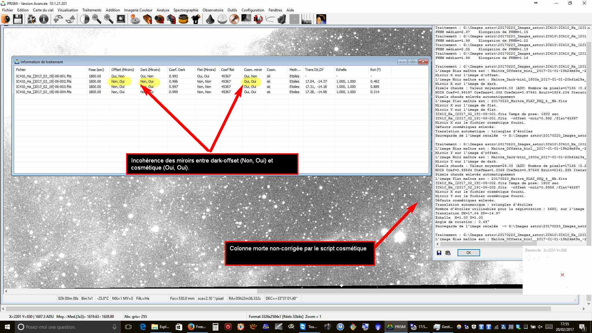

J’utilise un autre PC pour réaliser les pré-traitements d’images avec PRISM V10 32 bits (version identique à la version dédiée à l’acquisition). Et je me suis rendu compte, en voyant sur la pile d’image additionnée qu’une colonne morte apparaissait, que l’application du script cosmétique était erronée pour les images acquises après le retournement au méridien. Le pré-traitement ne tenait pas compte du miroir X (voir image).
Le problème se voit bien dans la fenêtre « Information de pré-traitement » (ci-dessus) au niveau des miroirs de la colonne cosmétique qui ne sont pas identiques aux miroirs des colonnes offset et dark (« OUI, OUI » au lieu de « NON,OUI »).
Je n’ai pas trouvé la cause de cette erreur. Il ne s’agit pas de la configuration du PC de traitement qui est configuré à l’identique de la version de PRISM dédiée à l’acquisition. J’ai réalisé les pré-traitements sur le PC d’acquisition et j’obtiens la même erreur d’application erronée du fichier cosmétique.

Messages : 4626
Re: Monture allemande, miroirs et PRism V10 64
1. Les paramètres sont les mêmes pour prism 32 ou 64, c'ets pris au meme endroit dans la base de registres
2. Je viens de verifier ce qu'a ecrit Patrice Le Guen.
Les explications sont vraiment un exemple de ce qu'il faut faire pour poster un probleme sur ce forum, c'est tres bien.
Et il y a bien un bug que je viens de corriger, essayer ici une version 32 beta ->
https://www.dropbox.com/s/13sa71q64a3zf ... m.zip?dl=0
Messages : 281
Localisation : Toulon
Message par Patrice Le Guen »
Merci beaucoup pour ta grande réactivité à corriger ce bug. Je viens de tester la version 10.1.22.203 concernant l'application des miroirs sur le cosmétique après un retournement de monture allemande. Tout fonctionne parfaitement bien maintenant.
