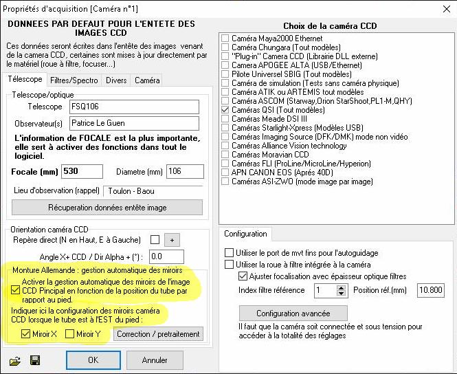

J’ai fait le choix de la technique des miroirs afin de visualiser mes images dans la bonne orientation (NORD en haut et EST à gauche) immédiatement après acquisition.

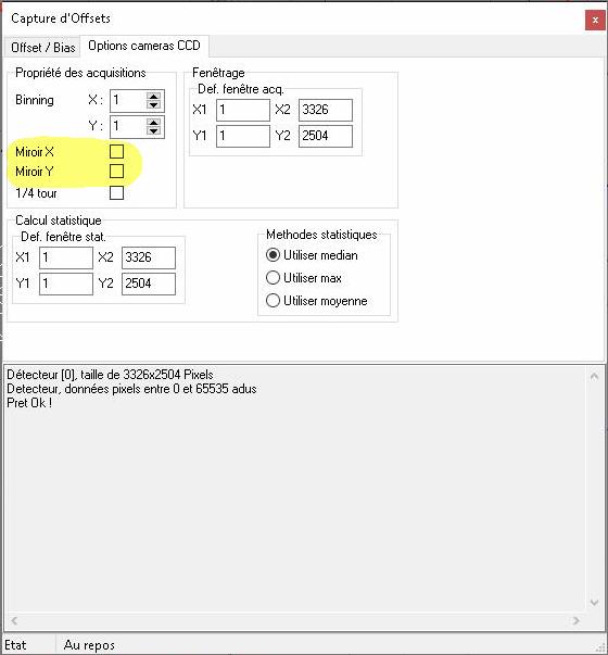

Je précise que j’ai fait l’acquisition des offsets et des darks avec miroirs X et miroirs Y à 0 c’est-à-dire cases décochées (copie d’écran), et que le fichier cosmétique est basé sur ces images maîtres (pas de miroirs). J’utilise un PC dédié à l’acquisition des images avec PRISM V10 32 bits. J’ai configuré la gestion automatique des miroirs pour ma monture allemande dans le panneau de configuration de la caméra (voir image ci-dessous). J’ai configuré la prise en compte de la rotation des images à cause du retournement de la monture allemande lors du pré-traitement (voir image ci-dessous). J’ai configuré l’onglet « Télescope » du module ONSERVATIONS AUTOMATIQUE pour synchroniser les miroirs avec le retournement. (voir copie d'écran) J’utilise un autre PC pour réaliser les pré-traitements d’images avec PRISM V10 32 bits (version identique à la version dédiée à l’acquisition). Et je me suis rendu compte, en voyant sur la pile d’image additionnée qu’une colonne morte apparaissait, que l’application du script cosmétique était erronée pour les images acquises après le retournement au méridien. Le pré-traitement ne tenait pas compte du miroir X (voir image). Le problème se voit bien dans la fenêtre « Information de pré-traitement » (ci-dessus) au niveau des miroirs de la colonne cosmétique qui ne sont pas identiques aux miroirs des colonnes offset et dark (« OUI, OUI » au lieu de « NON,OUI »).
Je n’ai pas trouvé la cause de cette erreur. Il ne s’agit pas de la configuration du PC de traitement qui est configuré à l’identique de la version de PRISM dédiée à l’acquisition. J’ai réalisé les pré-traitements sur le PC d’acquisition et j’obtiens la même erreur d’application erronée du fichier cosmétique.
Malheureusement il n’est pas possible de faire cette configuration sur la version PRISM V10 64 bits car on obtient l’erreur suivante « Cette fonction n’est pas disponible dans la version 64 bits de PRISM ».
Cependant il me semble que PRISM V10 64 bits charge les mêmes fichiers de configuration que la version 32 bits. Donc pour changer les paramètres de configuration du matériel dans la version 64 bits il suffirait peut-être de les changer à l’aide de la version 32bits.
En conclusion, dans l’état actuel des paramètres de configuration qu’il me semble avoir renseigné rigoureusement, je n’arrive pas à faire fonctionner les fonctions de pré-traitement avec la gestion des miroirs lors d’un retournement de la monture allemande. Quelqu’un de plus compétent saurait-il me dire si j’ai oublié un paramètre à configurer ?
Et pour répondre plus précisément à Jean-Paul : oui les offsets, dark et flat tournent correctement que ce soit en 32bits ou en 64 bits. Ce qui n'est pas le cas du fichier cosmétique pour les images acquises après le retournement au méridien, mais il s'agit peut être d'un paramètre que j'ai oublié. De plus il me semble que la plupart des options sont relues du paramétrage X86 par la version 64 bits.
