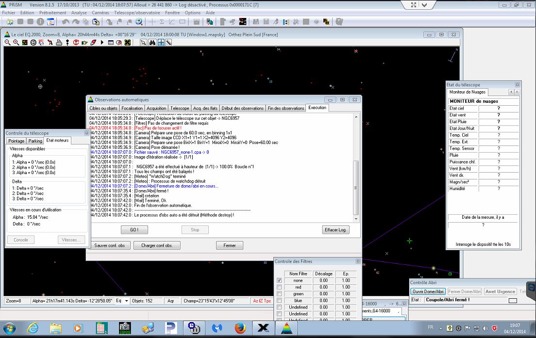

Après de nombreuses tentatives ss Prism 9, il y a un peu de mieux, car la monture ne déconnecte pas mais l'observation automatique se refuse à se mettre en attente. L'observation auto s'arête aussitôt après avoir cliquée la commande d'exécution! Est-ce un problème de station météo/détecteur de nuages?
Est-ce un problème de paramétrages dans l'onglet du driver?
Je joins ma configuration dans un message en suivant.

Tests effectués avec les versions 8 et 9.
J'ai déconnecté la station. Mêmes résultats. Déconnexion avec v8. J'ai ensuite déconnecté aussi le détecteur.
Résultat en v9: La version 8 a elle bien évidemment fonctionné en n'ayant pas (ce qui est normal) tenu compte des conditions météo. J'ai omis de signaler que j'avais en fait déjà eu un message de ce type à la configuration en v9:
je le transmets en suivant!
