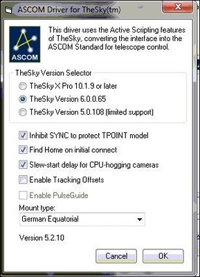

Lorsqu'on configure le pilote ascom sur cette fiche
Il faut decocher les cases
"Inhibit SYNC to protect TPOINT model" : sinon la calibration de position de telescope avec Prism ne marchera pas
"Find Home on initial connect" : sinon, en cas de deconnexion et de reconnexion avec Prism, la monture va faire un "home" a la connexion.

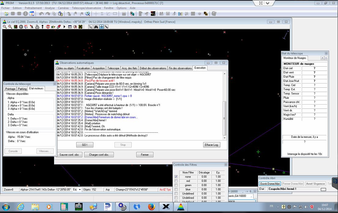

pour faire suite à cette discussion (assez ancienne), je suis en train de vouloir passer ma Paramount ME II sur Prism. En particulier après avoir installé la dernière MAJ de The Sky X Pro et le dernier TheSky Controlled Telescope (cf lien Ascom drivers..).
Lorsque j'ouvre Prism, pas de problème à la configuration et à la connexion. The Sky s'ouvre également...
Le temps est en ce moment très couvert; j'ai malgré tout voulu tester l'observation automatique; comme le temps est couvert, la monture parque puis Prism se déconnecte en peu de secondes ("Prism ne répond pas..."), ainsi que TheSky. Je peux reconnecter facilement TheSky qui est resté ouvert mais pas Prism qui a dû se fermer (et qu'il faut alors rouvrir).
Configuration: W7 Pro 64 bits; Prism 8.1.5
Merci pour vos réponses.
Yvan.

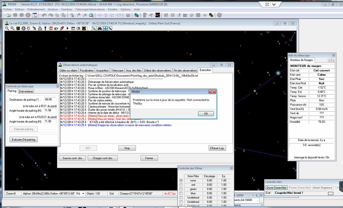

Re: Paramount et Prism
Merci pour la réponse.
Après de nombreuses tentatives ss Prism 9, il y a un peu de mieux, car la monture ne déconnecte pas mais l'observation automatique se refuse à se mettre en attente. L'observation auto s'arête aussitôt après avoir cliquée la commande d'exécution! Est-ce un problème de station météo/détecteur de nuages?
Est-ce un problème de paramétrages dans l'onglet du driver?
Je joins ma configuration dans un message en suivant.

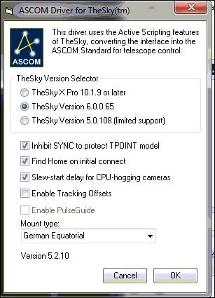

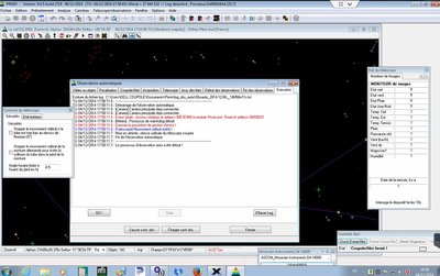

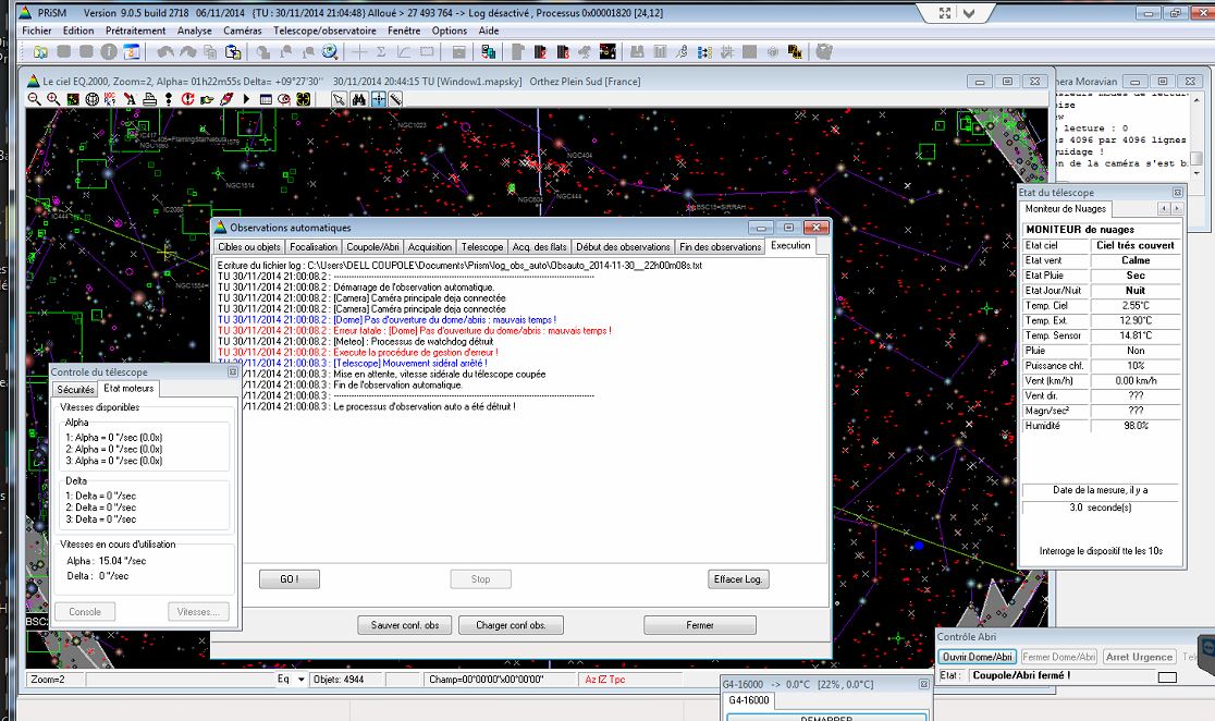

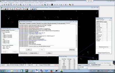

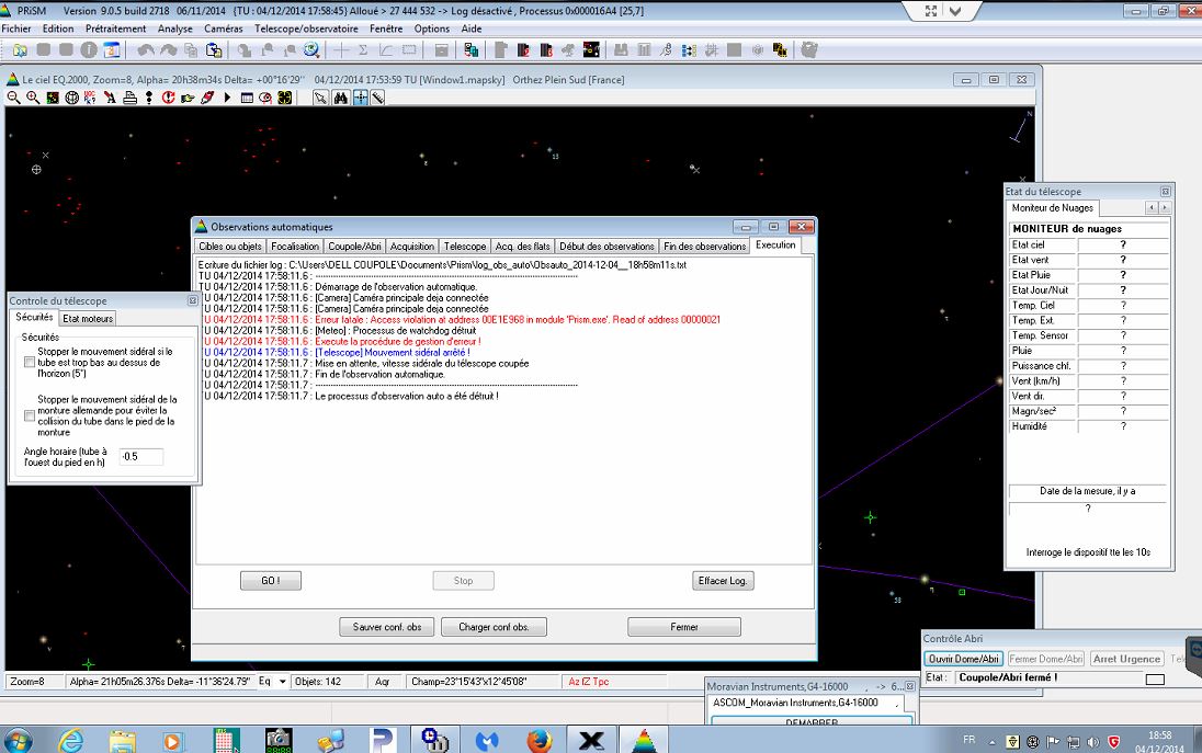

Tests effectués avec les versions 8 et 9.
J'ai déconnecté la station. Mêmes résultats. Déconnexion avec v8. J'ai ensuite déconnecté aussi le détecteur.
Résultat en v9: La version 8 a elle bien évidemment fonctionné en n'ayant pas (ce qui est normal) tenu compte des conditions météo. J'ai omis de signaler que j'avais en fait déjà eu un message de ce type à la configuration en v9:
je le transmets en suivant!
