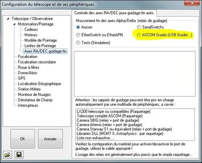

Il faut aller dans la configuration du telescope et connecter un telescope, si ton telescope n'est pas "goto-able" par un PC,
installer le systeme de guidage de pierrot Astro est un object ASCOM
puis un telescope de simulation
Puis connexion.
Puis connexion.

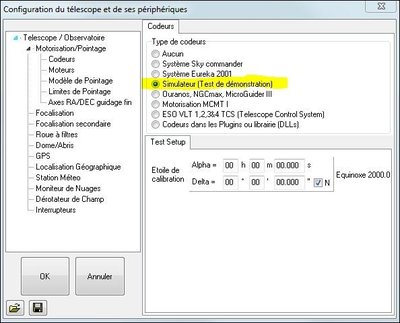

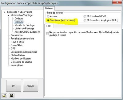

pour avoir le menu indiqué il faut deja selectionner "avec codeur/moteur separé"
j'ai selectionné ensuite:
codeur: simulateur
moteur: simulateur
axes ra/dec: ascom usb guider -> selectiuon de Pierro
ok
detection de usbguider ok
connection telescope: avertissement mode simulateur
detection usbguider : une fois sur deux il ne le trouve pas..il faut relancer Prism.
si ok: : fenetre d'etat: ok
mais la raquette est inactive ( comme je le pensais ). la commande deplacer le telescope sur ce point active le mode simu.
