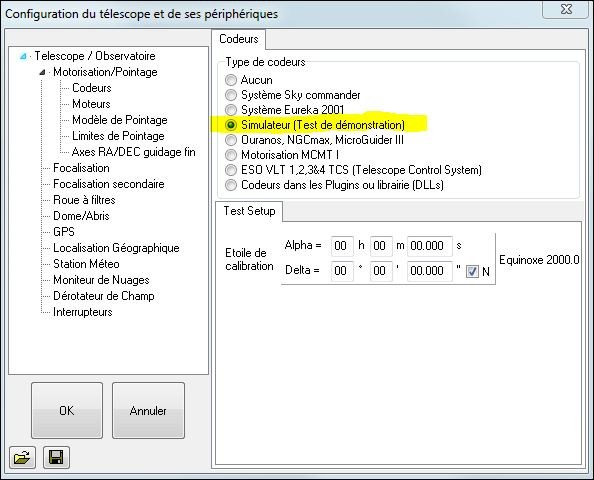

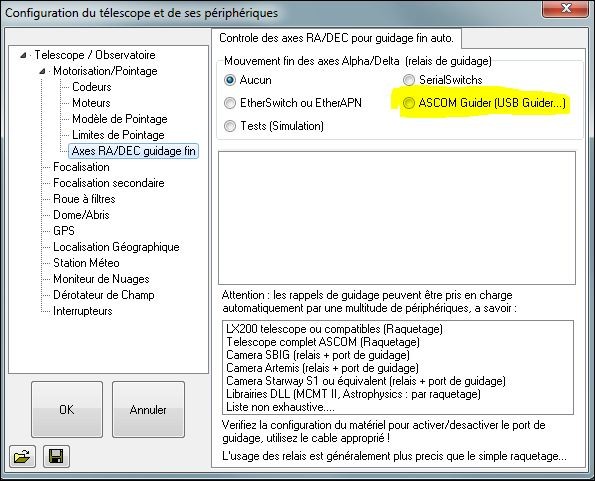

Re: Guidage fin en utilisant USBGuider ( port de guidage )
Rappel:
Wondwos 7 integrale
Prism 8.0.7
configuration Celestron CG5 GOTO.
telescope connecté au PC via USB ( Pierro) sur Raquette ( ascom celestron )
camera DFK21 USB
USB Guider (Pierro) sur port autoguidage
USBfocuser en plus
pour avoir le menu indiqué il faut deja selectionner "avec codeur/moteur separé"
j'ai selectionné ensuite:
codeur: simulateur
moteur: simulateur
axes ra/dec: ascom usb guider -> selectiuon de Pierro
ok
detection de usbguider ok
connection telescope: avertissement mode simulateur
detection usbguider : une fois sur deux il ne le trouve pas..il faut relancer Prism.
si ok: : fenetre d'etat: ok
mais la raquette est inactive ( comme je le pensais ). la commande deplacer le telescope sur ce point active le mode simu.
dites moi où je m...e!
patrick butreau
nota: le pc est actif actuellement si vous voulez aller voir vous-meme il y a le module UVNC qui tourne..
Wondwos 7 integrale
Prism 8.0.7
camera DFK21 USB
USBfocuser en plus
codeur: simulateur
moteur: simulateur
ok
patrick butreau
