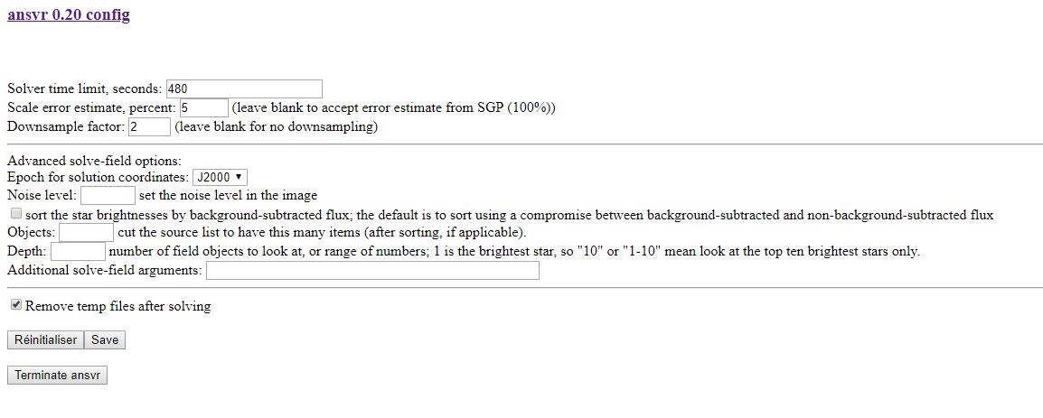

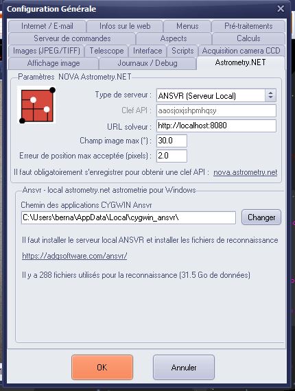

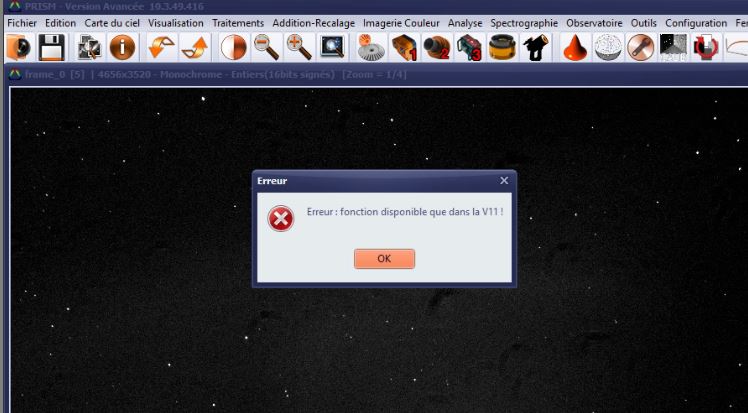

Bonjour, comme j'ai des temps de traitement très longs pour une astrométrie via internet, je tente d'utiliser la fonction locale mais elle ne semble plus fonctionner, et surtout le message dit que c'est une fonction v11 .....
Y a t il un problème ?
Attachements :
- message d'erreur
- paramètres astrométrie prism
- menu serveur local
Astrométrie locale (local ANSVR) ne marche plus

Il faut attendre la sortie de la V11 de Prism, sauf si Cyril décide de la rendre fonctionnel avec la V10.

Non, c'est une nouvelle fonction.
