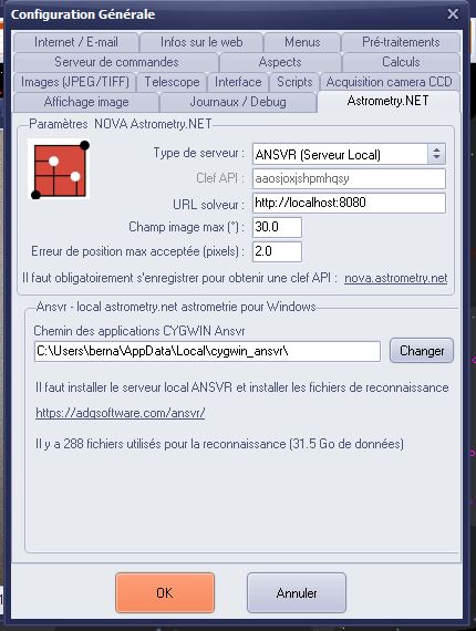

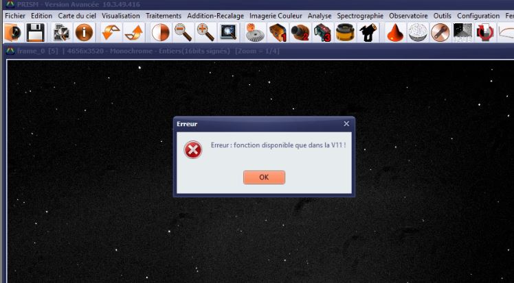

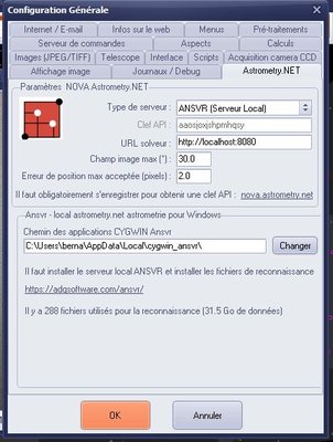

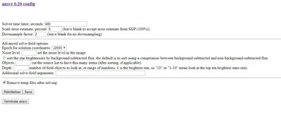

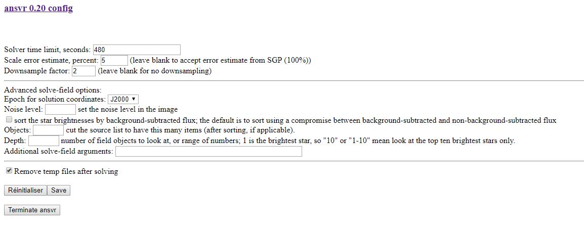

Bonjour, comme j'ai des temps de traitement très longs pour une astrométrie via internet, je tente d'utiliser la fonction locale mais elle ne semble plus fonctionner, et surtout le message dit que c'est une fonction v11 .....
Y a t il un problème ?

Messages : 500
Re: Astrométrie locale (local ANSVR) ne marche plus
Il faut attendre la sortie de la V11 de Prism, sauf si Cyril décide de la rendre fonctionnel avec la V10.

Messages : 500
Non, c'est une nouvelle fonction.
