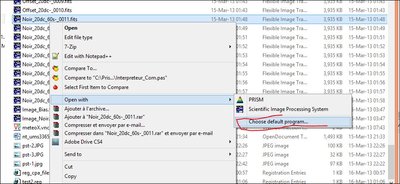

Re: Version 8.1.1
Attention, si vous installez photoshop apres Prism, il ecrase l'association de prism avec les fichiers CPA.
Methode 1
Click droit sur le fichier
Puis ouvrir avec
Puis choisir le programme par defaut
Methode 2
Pour rétablir cette association, sauver le morceau de lignes texte suivantes dans un fichier qui s'appelle prism.reg
Pour Windows 64
Pour Windows 32 bits
Une fois le fichier reg créé, il faut double cliquer dessus.
Methode 1
Puis ouvrir avec
Methode 2
Pour Windows 64
Code : Tout sélectionner
Windows Registry Editor Version 5.00
[HKEY_CLASSES_ROOT\cpa_auto_file]
[HKEY_CLASSES_ROOT\cpa_auto_file\shell]
[HKEY_CLASSES_ROOT\cpa_auto_file\shell\open]
[HKEY_CLASSES_ROOT\cpa_auto_file\shell\open\command]
@="\"C:\\Program Files (x86)\\Prism\\Prism_v8_fr\\Prism.exe\" \"%1\""
[HKEY_CURRENT_USER\Software\Microsoft\Windows\CurrentVersion\Explorer\FileExts\.cpa]
[HKEY_CURRENT_USER\Software\Microsoft\Windows\CurrentVersion\Explorer\FileExts\.cpa\OpenWithList]
"a"="Prism.exe"
"MRUList"="a"
[HKEY_CURRENT_USER\Software\Microsoft\Windows\CurrentVersion\Explorer\FileExts\.cpa\OpenWithProgids]
"cpa.File"=hex(0):
"cpa_auto_file"=hex(0):
@="\"C:\\Program Files\\Prism\\Prism_v8_fr\\Prism.exe\" \"%1\""
"a"="Prism.exe"
"MRUList"="a"
"cpa.File"=hex(0):

Merci, Prism.reg fonctionne très bien sous Windows 7 64 bits.
Philippe,
Pour générer le fichier une astuce, utiliser Crimson Editor (Editeur de fichiers freeware à rechercher sur Google, très utile aussi pour générer les scripts Prism), au moins le fichier est converti directement en prism.reg et pas prism.reg.txt (ce qui est souvent le cas avec Notepad), et évidemment, ça marche beaucoup moins bien !
Il faut aussi à la suite du lancement de prism.reg, ré-associer Prism à un fichier CPA, la totalité des fichiers CPA sera automatiquement associée à Prism.
