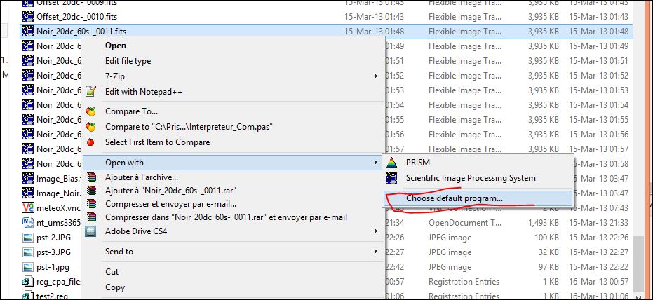

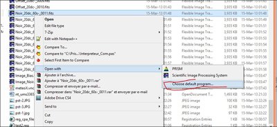

Attention, si vous installez photoshop apres Prism, il ecrase l'association de prism avec les fichiers CPA.
Methode 1
Click droit sur le fichier
Puis ouvrir avec
Puis choisir le programme par defaut
Methode 2
Pour rétablir cette association, sauver le morceau de lignes texte suivantes dans un fichier qui s'appelle prism.reg
Pour Windows 64
Pour Windows 32 bits
Une fois le fichier reg créé, il faut double cliquer dessus.
Methode 1
Puis ouvrir avec
Methode 2
