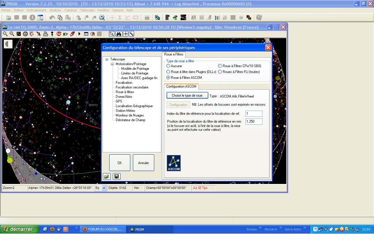

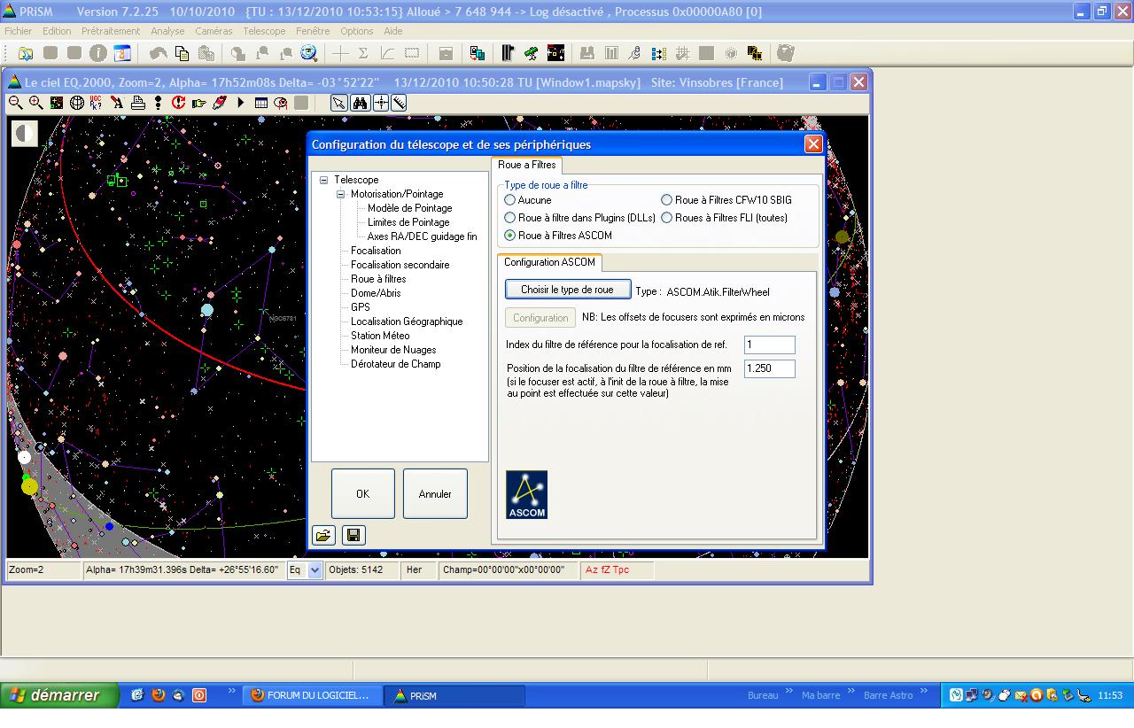

je possède une roue à filtres Atik EFW à 5 positions.
voici sa configuration :
il m'arrive parfois d'avoir ce genre de message, voire même en cours de séance de prises de vues par exemple passage automatique du filtre vert au filtre bleu, ce qui est très pénible car il faut être à côté pour s'en apercevoir.
pour ma part, DANS TOUS LES CAS, ça a été un problème de connectique à savoir cette foutue prise USB2.
Alors je secoue toutes les prises, USB, Alim etc... et ça veut bien repartir mais quelques fois, il faut rebooter le PC et relancer Prism ce qui prend un certain temps.
