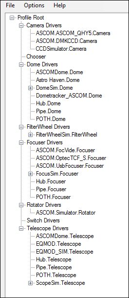

Un petit lien trouvé depuis le forum Astrosurf pour les problèmes ASCOM 5.5 sous WIN7 64 bits : http://astroanswers.org/questions/37/sh ... lper2-util

J'ai commandé cette monture, en attente de livraison. Cependant, je me suis "amusé" à installer le driver ascom d'ioptron sous W7 x64. Une petite astuce (si s'en est une) il faut installer ce fameux pilote "entre" l'installation de la plateforme ascom et sa mise à jour 5.5, sinon le message "The ascom platform 5 or greater is required for this driver" apparait, cf Cyril. Dans prism, le pilote ascom ioptron est reconnu. Après, je ne peux aller plus loin faute de monture !
