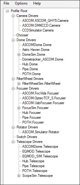

Messages : 4626
Re: monture Ioptron ieq5
J'ai un message interessant lorsque je tente d'installer ce driver :
"The ascom platform 5 or greater is required for this driver"
Sous w7 x64 ...
Donc je n'arrive pas a installer ce driver... ca commence bien...
Pourtant j'ai Ascom v5.5

Apres la raquette, je ne vois pas il faudrait me faire une copie d'ecran.

Un petit lien trouvé depuis le forum Astrosurf pour les problèmes ASCOM 5.5 sous WIN7 64 bits : http://astroanswers.org/questions/37/sh ... lper2-util
Si ça peut aider ...

J'ai commandé cette monture, en attente de livraison. Cependant, je me suis "amusé" à installer le driver ascom d'ioptron sous W7 x64. Une petite astuce (si s'en est une) il faut installer ce fameux pilote "entre" l'installation de la plateforme ascom et sa mise à jour 5.5, sinon le message "The ascom platform 5 or greater is required for this driver" apparait, cf Cyril. Dans prism, le pilote ascom ioptron est reconnu. Après, je ne peux aller plus loin faute de monture !
