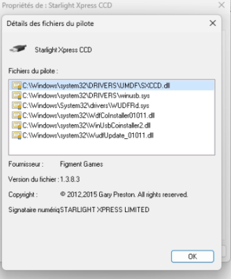

Je précise que la camera marche et que je peux y accéder avec le soft
StarlightVision. A tout hasard je mets en attaché ce que windows dit à
propos du pilote de la camera.
Je suis preneur de toute idée pour résoudre cette question.
Merci d'avance pour votre aide!
Michel
detail du pilote vu par windows11

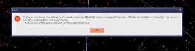

Et avec le driver Acom ?
https://www.sxccd.com/support/resources/
Re: SxUSB.dll
Posté : 21 janv. 2024, 23:09
par michel_rieutord
Oui j'ai essayé avec le driver ASCOM mais sans succès malheureusement.
Il ne trouve pas la caméra (cf capture d'écran attaché). Et il est
vrai qu'avec le gestionnaire de périphérique je ne la vois pas (enfin
je ne sais pas comment elle apparaît avec ce driver), alors qu'avec le
driver natif je la 'vois'.
Vendredi j'ai contacté Terry Platt de SX Ltd qui a pu faire le test
de la combinaison 'windows11+Prism+Camera SX694' et qui n'a pas eu de
problème (c'est rassurant!). J'en déduis que c'est sur mon ordi qu'il
y a qqchose qui coince. Ce qui est curieux est que cela n'affecte que
cette caméra: les autres périphériques (roue à filtre, focuser,
camera zwo...) marchent parfaitement.
capture d'écran du bug avec driver ascom
