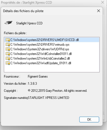

Je suis en train d'installer mon nouvel Eagle (l'Eagle5) qui tourne sous
windows 11 et j'ai un probleme de driver avec ma camera SX694. En effet,
Prism 11.4.18.36 (32bit ou 64bit) m'envoie systématiquement le message
"La librairie SxUSB.dll n'a pas pu être chargée/trouvée".
Comme cette librairie est présente dans le répertoire de Prism_V11 je
suppose que le diagnostic est qu'elle n'a pas pu être "chargée". J'avoue
être sec face à ce pb et appelle à l'aide.
J'ai vu que le même pb avait été signalé en 2019 et visiblement
était apparu lors d'un changement de version de windows (win7 à
win10). Je soupçonne qu'il en est de même ici. Sur mon autre Eagle,
qui tourne en windows 10, aucun problème la caméra est bien trouvée.
Je précise que la camera marche et que je peux y accéder avec le soft
StarlightVision. A tout hasard je mets en attaché ce que windows dit à
propos du pilote de la camera.
Je suis preneur de toute idée pour résoudre cette question.
Merci d'avance pour votre aide!
Michel

- Messages : 4593
Re: SxUSB.dll
je pense qu'il manque des DLL liées au Runtime du visual c++, genre ceci
Lire ici
https://learn.microsoft.com/fr-fr/cpp/w ... w=msvc-170
Lire ici

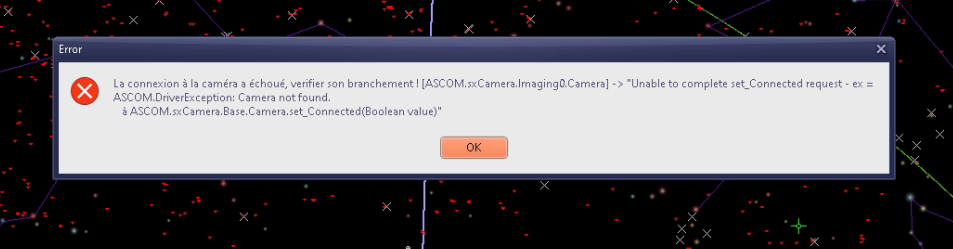

- Messages : 159
- Messages : 85
- Enregistré le : 27 févr. 2017, 23:18
Re: SxUSB.dll
Oui j'ai essayé avec le driver ASCOM mais sans succès malheureusement.
Il ne trouve pas la caméra (cf capture d'écran attaché). Et il est
vrai qu'avec le gestionnaire de périphérique je ne la vois pas (enfin
je ne sais pas comment elle apparaît avec ce driver), alors qu'avec le
driver natif je la 'vois'.
Vendredi j'ai contacté Terry Platt de SX Ltd qui a pu faire le test
de la combinaison 'windows11+Prism+Camera SX694' et qui n'a pas eu de
problème (c'est rassurant!). J'en déduis que c'est sur mon ordi qu'il
y a qqchose qui coince. Ce qui est curieux est que cela n'affecte que
cette caméra: les autres périphériques (roue à filtre, focuser,
camera zwo...) marchent parfaitement. J'ai réinstallé Prism, les drivers de SX et rien n'y fait; mais
bon il y a peut-être une "saleté" qui traîne et qui bloque la
communication. J'ai pensé à réinstaller windows11 mais ça ne garantit
pas la résolution du pb et peut même générer d'autres soucis...
Pour rappel, la caméra marche bien lorsque je la pilote via le soft de
SX, starlight Vision.
Je ne suis pas expert du monde windows, donc là je ne
sais plus trop où chercher. Si vous avez des idées....
Michel
PS une idée comme ça, je n'ai peut-être pas rebooté juste après la désinstallation
de Prism ou du driver. Source de pb ??

- Messages : 85
Re: SxUSB.dll
Finalement j'ai (partiellement) résolu le problème en utilisant le
driver ASCOM. Apparemment celui-ci a aussi besoin du driver natif de
la caméra et si les deux drivers sont installés alors ça marche (ouf!).
Pour moi le mystère reste entier concernant l'accès direct de Prism au driver
natif, qui ne marche pas chez moi mais fonctionne chez SX. Un plus
serait que le message de Prism soit plus explicite pour l'aide au
debugging.
Bon ciel à tous,
Michel

Michel
- Messages : 4593
Re: SxUSB.dll
Starlight a ecrit ce driver ascom et c'est a eux de l'essayer avec Prism.
