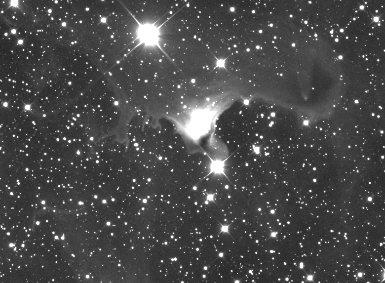

Une bizarrerie. C'est la première fois que je constate cela.
1- Je recale mes 35 images (registration d'images), je vérifie qu'elles sont bien recalées...OK parfait. A noter qu'une dizaine d'images sur les 35 ont été prises après le méridien donc sont tournées de 180°.
2- J'utilise la fonction Addition Sigma-Kappa directement via le menu "addition-recalage"
Et il semble que les miroirs ne soient pas pris en compte... en tous cas j'ai ma nébuleuse en double sur l'image : image ci-jointe.
J'ai tout essayé, rien à faire... j'ai une double nébuleuse :
3- Si à partir de ces même images recalées, je fait : opération sur une pile d'images/ pile moyenne : OK pas de doublon. Pareil pour pile maximum.

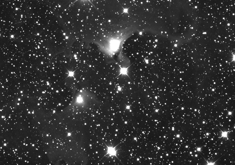

4- J'ai fait un test avec avec les mêmes images non recalées en faisant "addition ET registration" : le résultat est OK, mais je n'ai pas accès à l'addition sigma - Kappa dans ce cas :
Il me reste à faire le test avec un traitement complet (offset, dark, flat pour voir).

Bonjour Marc.
Oui je sais bien, mais l'addition me fait ça avec des images déjà recalées... ?!
bizarre non ?
je continue mon enquête.
