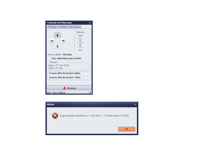

Après connexion à la monture, j'obtiens le message suivant lorsque je veux déplacer la monture avec les flèches du panneau du Controle du telescope,

Pour etre plus clair, le driver ASCOM de cette monture interdit le "raquetage"....
Il y a bcp de chose sur ce forul aussi sujet des montures Paramount, elle sont terriblement fermés d'un point de vue logiciel.
