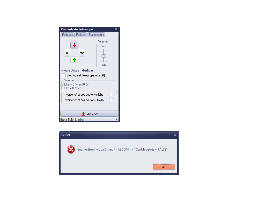

Après connexion à la monture, j'obtiens le message suivant lorsque je veux déplacer la monture avec les flèches du panneau du Controle du telescope,
Re: Problème de contrôle de la monture Paramoun MX
Pour etre plus clair, le driver ASCOM de cette monture interdit le "raquetage"....
Il y a bcp de chose sur ce forul aussi sujet des montures Paramount, elle sont terriblement fermés d'un point de vue logiciel.
