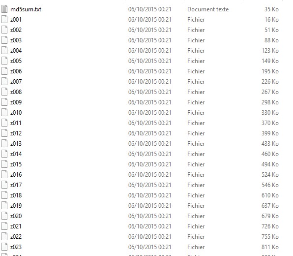

voici mon lien
et voici un aperçu des fichiers UCAC4
Comment les as tu téléchargés?
Regarde ce sujet, il est probable que ce soit un problème de téléchargement des fichiers.
viewtopic.php?f=24&t=1283

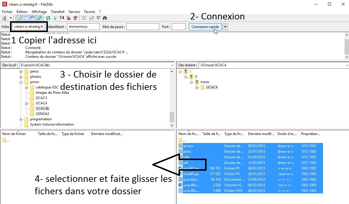

petit tuto sur le téléchargement de ce catalogue, au cas ou quelqu'un soit bloqué :
télécharger filezilla par exemple :
https://sourceforge.net/projects/filezi ... urce=accel
Après l'avoir installer, lancez le et modifier ce paramètre
Ensuite procéder comme ça
adresse a copier : ftp://cdsarc.u-strasbg.fr/pub/cats/I/322A/UCAC4/
Plus qu'a indiquer le chemin pour prism et ça marche au top.
En espérant que ça aiderai quelqu'un
Bonne soirée
Aurélien

Par contre sais tu si il existe un filtre d'affichage pour l' UCAC , car en zoomant sur carte du ciel j'ai le fameux message (impossible de trouver la version du catalogue UCAC .....)?
a+
@lex.
Re: Intégrer les catalogues USNO , UCAC ....
Posté : 12 févr. 2016, 19:44
par Aurelien Utille
Si tu as ce message , c'est que les fichiers ne Z0... ne sont pas dans le répertoire, pointe bien le dossier u4b, télécharger par la méthode de mon post d'avant.
