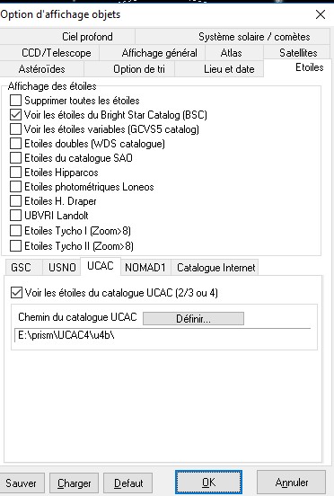

si tu lui indique le dossier il charge tous :
voici mon lien
et voici un aperçu des fichiers UCAC4
Comment les as tu téléchargés?
Regarde ce sujet, il est probable que ce soit un problème de téléchargement des fichiers.
viewtopic.php?f=24&t=1283

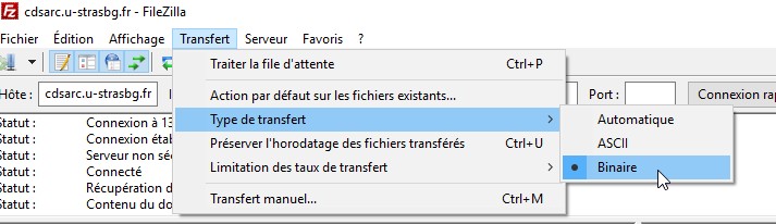

petit tuto sur le téléchargement de ce catalogue, au cas ou quelqu'un soit bloqué :
télécharger filezilla par exemple :
https://sourceforge.net/projects/filezi ... urce=accel
Après l'avoir installer, lancez le et modifier ce paramètre
Ensuite procéder comme ça
adresse a copier :
ftp://cdsarc.u-strasbg.fr/pub/cats/I/322A/UCAC4/
Plus qu'a indiquer le chemin pour prism et ça marche au top.
En espérant que ça aiderai quelqu'un
