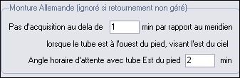

La fonction ObsAuto permet de forcer le retournement de monture allemande au delà d'une limite définie par l'utilisateur. Cependant :
- cette limite ne peut dépasser 60min, c'est bloqué dans le soft et c'est bien gênant.
- on ne peut débrayer le retournement automatique lorsqu'il est détecté, ou du moins je n'ai pas trouvé comment faire. Or, le retournement ne s'effectue pas automatiquement avec ma monture Losmandy-Gemini sous Ascom... Allez savoir pourquoi.

Je pense que c'est lié a une incompréhension.
Le premier champs, par exemple si tu mets 10 min, ca veut dire que si le tube fini sa pose dans la zone de 0 min à -10 min par rapport au méridien, il va faire un retournement immédiatement.
Le second champ indique ou le tube va attendre l'objet après le méridien, si tu mets 5, il va se mettre a +5 min après le méridien.
Re: Retournement de monture allemande et ObsAuto
Posté : 06 janv. 2015, 01:00
par Marc SERRAU
Dans mon cas j'avais mis 60 minutes dans les champs.
Je ne comprends donc pas bien pourquoi il y a une telle limite et désormais je ne peux plus observer à plus d'une heure du méridien sans provoquer un retournement que le télescope ne fera pas (voir l'erreur fatale...).
Peux-tu m'expliquer comment faire ? Merci.

Je rejoins les propos de Marc, la limitation maximale à 60 minutes après le méridien est trop courte...
Pour ma part je peux aller sans problème à 120 minutes après le méridien.
Ce serait bien de ne plus être aussi restreint.

Si tu mets dans le premier champs 60 min et pareil dans le second c'est 120 min de perdues autour du méridien !
Est cela que vous voulez ?

Non pour ma part c'est plutôt pouvoir continuer le guidage après 60 minutes sans faire de retournement.
Par exemple pouvoir continuer pendant 120 minutes.

Idem pour moi. Continuer à observer sans retournement.

dans ce cas c'est -60 qu'il faudrait ? dans cette logique..
je crois que je fais finir par faire un dessin ..

Peut-être qu'une explication plus claire des paramètres actuels est effectivement nécessaire.
