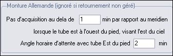

La fonction ObsAuto permet de forcer le retournement de monture allemande au delà d'une limite définie par l'utilisateur. Cependant :
- cette limite ne peut dépasser 60min, c'est bloqué dans le soft et c'est bien gênant.
- on ne peut débrayer le retournement automatique lorsqu'il est détecté, ou du moins je n'ai pas trouvé comment faire. Or, le retournement ne s'effectue pas automatiquement avec ma monture Losmandy-Gemini sous Ascom... Allez savoir pourquoi.
Bonne fin d'année à tous !

Voici la fin de la log correspondant à ce problème :
TU 04/01/2015 17:53:48.2 : [Filtres] requis n°4
TU 04/01/2015 17:53:48.2 : [Filtres] En cours : n°1
TU 04/01/2015 17:53:51.9 : [Filtres] Changement de filtre du n°1 vers n°4
TU 04/01/2015 17:53:57.7 : [Filtres] Filtre n°1 vers n°4, référence=9.426 mm, décalage=1.652 mm, position=11.078 mm
TU 04/01/2015 17:53:57.7 : [Astrométrie] Décalage de position -> RA=-4.1 arcsec DEC=5.7 arcsec Dist=6.5 arcsec
TU 04/01/2015 17:53:57.7 : [Telescope] Recalage du telescope suite à l'astrometrie...
TU 04/01/2015 17:54:06.3 : [Telescope] Pose de 1s pour rattrapage des jeux
TU 04/01/2015 17:54:07.4 : [Telescope] Tube coté Ouest du pied visant l'Est
TU 04/01/2015 17:54:07.5 : [Telescope] La pose prévue va se terminer au delà du AH max = 1.03 h > 1.00 h
TU 04/01/2015 17:54:07.5 : [Telescope] Pointe après le méridien à RA= 23h59m49s DEC=+41°29'18'' le retournement doit se faire !
TU 04/01/2015 18:04:07.8 : Erreur fatale : Erreur fatale : le telescope n'a pas terminé son pointage apres 600 sec d'attente !
TU 04/01/2015 18:04:07.8 : [Meteo] : Processus de watchdog détruit
TU 04/01/2015 18:04:07.8 : Execute la procédure de gestion d'erreur !
TU 04/01/2015 18:04:07.8 : [Telescope] Mouvement sidéral arrêté !
TU 04/01/2015 18:04:18.1 : Mise en attente, vitesse sidérale du télescope coupée
TU 04/01/2015 18:04:18.1 : Fin de l'observation automatique.
TU 04/01/2015 18:04:18.1 : --------------------------------------------------------------------------------------------------------
TU 04/01/2015 18:04:18.1 : Le processus d'observation auto a été détruit !
Il ne me semble pas que ce problème existait dans des versions précédentes de Prism. Je suis en 9.0.5. build 4.
Cette sécurité provient-elle d'un paramètre transmis via Ascom par le driver ?

Je pense que c'est lié a une incompréhension.
Le premier champs, par exemple si tu mets 10 min, ca veut dire que si le tube fini sa pose dans la zone de 0 min à -10 min par rapport au méridien, il va faire un retournement immédiatement.
Le second champ indique ou le tube va attendre l'objet après le méridien, si tu mets 5, il va se mettre a +5 min après le méridien.

Dans mon cas j'avais mis 60 minutes dans les champs.
Je ne comprends donc pas bien pourquoi il y a une telle limite et désormais je ne peux plus observer à plus d'une heure du méridien sans provoquer un retournement que le télescope ne fera pas (voir l'erreur fatale...).
Peux-tu m'expliquer comment faire ? Merci.

Je rejoins les propos de Marc, la limitation maximale à 60 minutes après le méridien est trop courte...
Pour ma part je peux aller sans problème à 120 minutes après le méridien.
Ce serait bien de ne plus être aussi restreint.

Si tu mets dans le premier champs 60 min et pareil dans le second c'est 120 min de perdues autour du méridien !

Non pour ma part c'est plutôt pouvoir continuer le guidage après 60 minutes sans faire de retournement.
Par exemple pouvoir continuer pendant 120 minutes.

Idem pour moi. Continuer à observer sans retournement.

dans ce cas c'est -60 qu'il faudrait ? dans cette logique..

Peut-être qu'une explication plus claire des paramètres actuels est effectivement nécessaire.
