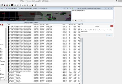

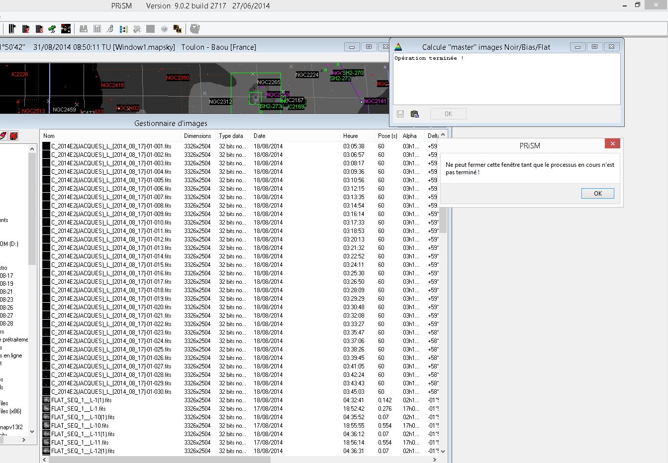

Avec PRISM 9.0.2 j’ai fait l’acquisition de flats du soir dont le nom de fichier est du type FLAT_SEQ_1__L-n .fits avec n de 1 à 20. Le lendemain matin je fais l’acquisition de flats du matin dans le même répertoire que la veille et j’obtiens des noms de fichier du type FLAT_SEQ_1__L-1(n).fits avec n allant de 1 à 20.
Ensuite je lance la fonction « Prétraitement / Créer Flat, Dark, Offset maitre » pour calculer le flat master. Tout se passe bien avec les fichiers dont le nom est du type FLAT_SEQ_1__L-n .fits. Avec les noms de fichier du type FLAT_SEQ_1__L-1(n).fits il s’affiche « Opération terminée » sans qu’aucun calcul ne soit exécuté. Lorsque je veux fermer la fenêtre d’historique des calculs il s’affiche une boite de dialogue indiquant « Ne peut fermer cette fenêtre tant que le processus en cours n’est pas terminé ».
J’ai fait plusieurs essais en renommant des noms de fichier et j’ai identifié le problème, il est causé par la parenthèse fermante « ) » à la fin du nom du fichier.

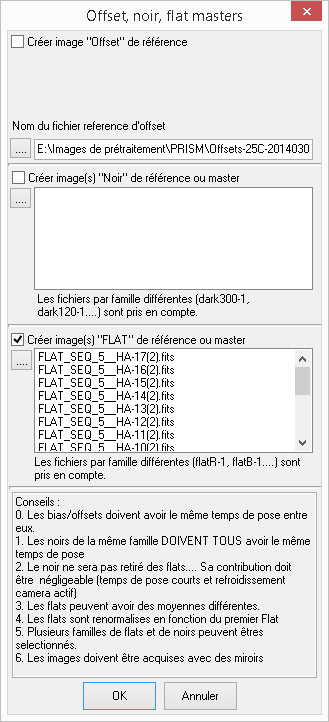

Il semble que le problème des caractères spéciaux dans les noms de fichiers de FLAT subsiste dans la version 9.0.4 : PS : Ma configuration (setup)

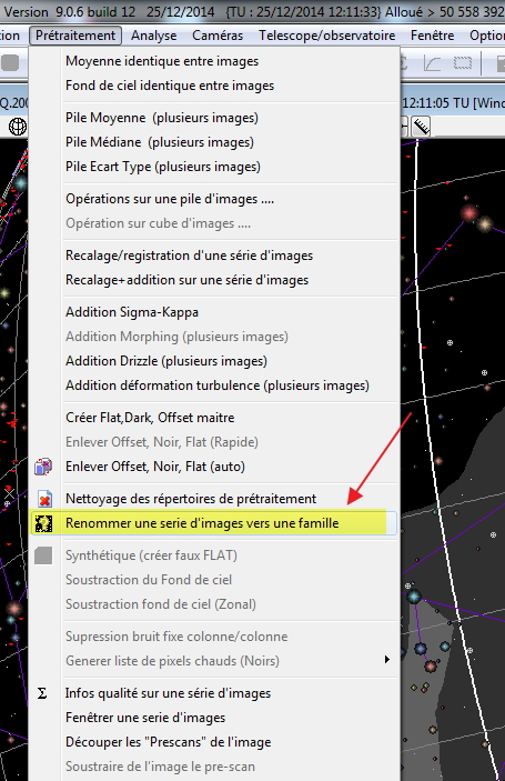

Pour renommer une série d'images et la mettre dans la meme famille dans prism utiliser la fonction du menu
"prétraitement"
Il faut avoir les images nommées de la forme toto-1, toto-2 de la meme famille sinon ca ne marchera pas et surtout pas avec des fichiers en toto(2) , toto(3)

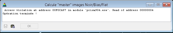

Comme l’indique Alexandre Itic dans son message du 24 Déc 2014, 22:50, afin d’éviter d’écraser des fichiers existants, Windows 8 renomme les fichiers en rajoutant des parenthèses tel que « (2) ». Si le « (2) » est déjà utilisé il passe à « (3) ». J’ai accusé PRISM à tort. Cependant je suis surpris que PRISM réagisse à cette parenthèse en générant une erreur « Access violation at address… ».
Merci Cyril de m’avoir fait connaître la fonction « Renommer une série d’images vers une famille », j’ai pu vérifier son utilité sur mes Flats renommés par Windows 8.
