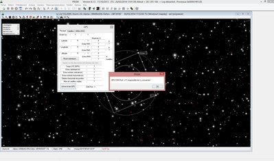

bonjour
je n’ai pas le menu télescope - configuration - GPS
j'ai le menu télescope/observatoire - contrôle d'un GPS
le bouton "COM port: 1" n'est pas actif, je ne peu pas changé de port

Re: installation GPS
Vous avez obligatoirement un menu:
"télescope/observatoire" - puis "Configuration" puis "GPS"
En sélectionnant "GPS", vous pourrez modifier le port COM.

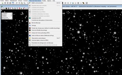

bonjour
ci-joint le menu déroulent, il n'y a pas de configuration GPS.
le menu contrôle d'un GPS voir la première pièces joint, le bouton n'est pas actif pour changer de Com
Lamotte claude

Claude_Lamotte
- Messages : 16
- Enregistré le : 05 nov. 2013, 06:05
bonjour
dans le menu télescope il n'y a pas la menu configuration
voir le menu déroulant ci-joint
Claude
Claude
Gielen_Frederic
- Messages : 137
Bonjour, tu dois te rendre dans l'onglet Options , options générales de Prism , onglet menus et décocher la case "cacher les menus de configuration".
Fredgie
Fredgie
Claude_Lamotte
- Messages : 16
bonjour Fredgie
merci, c'est la solution
Claude
