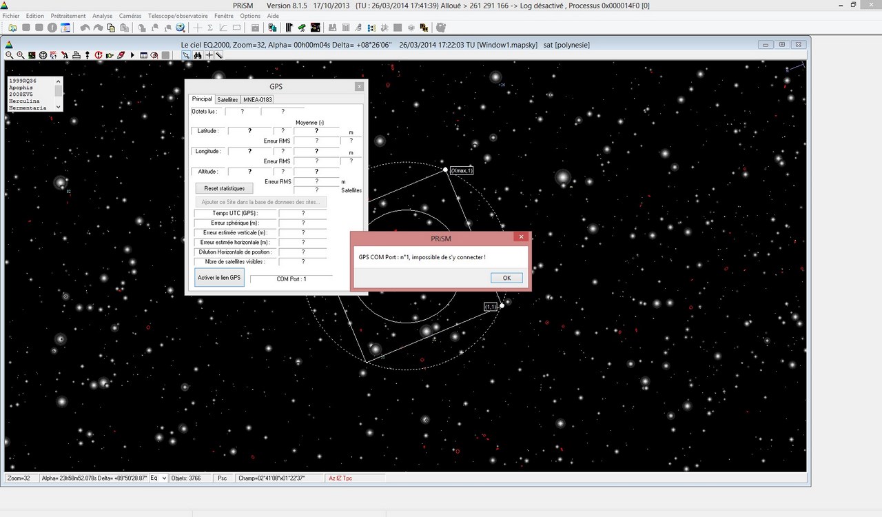

bonjour
je n’ai pas le menu télescope - configuration - GPS
j'ai le menu télescope/observatoire - contrôle d'un GPS
le bouton "COM port: 1" n'est pas actif, je ne peu pas changé de port

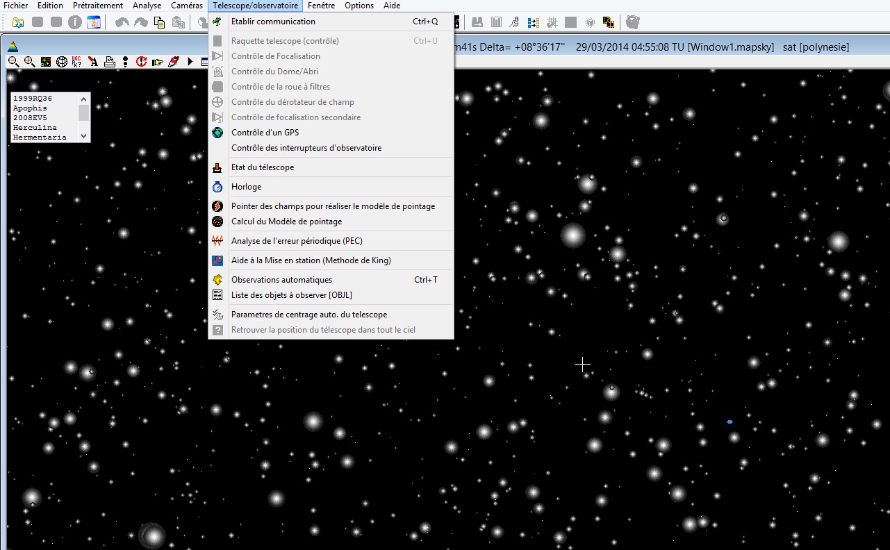

ci-joint le menu déroulent, il n'y a pas de configuration GPS.
le menu contrôle d'un GPS voir la première pièces joint, le bouton n'est pas actif pour changer de Com

Claude_Lamotte
Messages : 16
Enregistré le : 05 nov. 2013, 06:05
Re: installation GPS
Message par Claude_Lamotte »
bonjour
dans le menu télescope il n'y a pas la menu configuration
voir le menu déroulant ci-joint
Claude
Gielen_Frederic
Messages : 137
Message par Gielen_Frederic »
Bonjour, tu dois te rendre dans l'onglet Options , options générales de Prism , onglet menus et décocher la case "cacher les menus de configuration".
Fredgie
Claude_Lamotte
Messages : 16
bonjour Fredgie
merci, c'est la solution
