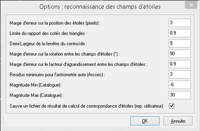

Malheureusement je n’ai pas enregistré les images ayant servi à réaliser l’astrométrie, d’ailleurs je ne sais pas le faire. J’ai tout de même reproduit l’erreur en faisant une image en binning 4x4 (image disponible sur le lien suivant https://www.dropbox.com/s/9bc0jfboenfkj ... .fits?dl=0) après avoir réalisé une mise au point précise et un pointage du télescope à moins de 2 minutes d’arc des coordonnées indiquées dans le HEADER du fichier FIT (le champs fait environ 1,5°). La FWHM médiane est égale à 1.05. Les images des étoiles tiennent donc sur 1 pixel et les plus brillantes sont plutôt carrées et tiennent sur 4 pixels. Le calcul du centroïde par pointage manuel d’une étoile échoue. L’astrométrie échoue peut-être à cause de cela.
Les paramètres d’astrométrie sont les suivant (voir image ci-dessous) et le nombre max d’étoiles de comparaison est de 60 dans le catalogue de référence (GSC-ACT) et dans l’image.
Paramètres astrométrie
Je suis intéressé par l'exploitation que tu feras de cette image. Je pense que la taille de calcul de la fenêtre du centroïde mérite un intérêt particulier pour résoudre l'astrométrie de cette image.

Re: Focuser : qu'est-ce que la position zero
Posté : 18 déc. 2015, 10:50
Faire l'astrometrie avec des FHWM égale a 1 (ou presque) n'a pas de sens.
Tes images sont sous échantillonnées et cela ne peut fonctionner.
Posté : 26 déc. 2015, 15:53
Si tu as une image avec une faible FWHM et une vrai forte FWHM (pas un filtre gaussien), je suis preneur.

par Patrice Le Guen
Mon tableau de synthèse (download/file.php?id=584&mode=view) indique pour chaque cliché la valeur de la FWHM et la réussite ou l'échec de l'astrométrie.
L'image n°19, en binning 3x3, a une très faible FWHM (1.05) car la mise au point a été faite parfaitement.
L'image n°16 a une très forte défocalisation. La FWHM indiquée (1.96) est fausse car l'algorithme de calcul de la FWHM échoue sur les étoiles en forme de chapeau de haut de forme, en réalité cette FWHM est plus proche de 14.
Pour ces deux images PRISM échoue à réaliser l'astrométrie avec le catalogue GSC-ACT.
Toutes mes images de test sont disponibles ici : https://www.dropbox.com/sh/zvuvnop294re ... Q6Jra?dl=0
Par ailleurs j'ai remarqué que l'astrométrie avec le catalogue UCAC4 échoue moins souvent. Je complèterai mon tableau avec une nouvelle colonne indiquant le catalogue utilisé pour l'astrométrie.
