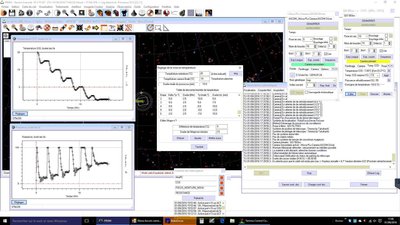

Je te remercie de prendre en compte ce problème. Pour alimenter ta recherche j'ai observé plus précisément la descente et la remontée de température entre hier soir et ce matin.
1 – En descente de température PRISM va directement à -5°C sans passer par les paliers de la rampe.
Afin de vérifier la reproductibilité de ce dysfonctionnement j’ai refait une courbe de descente de température (par pas de 5°C toutes les 5 minutes). La température de départ était de 11,5°C. La température de consigne passe directement à -5°C sans passer par les paliers à 5°C et 0°C. Cela ne se produisait pas dans les versions antérieures de PRISM pour lesquelles les paliers à +5°C et 0°C étaient respectés.
Les paliers à -10°C, -15°C, -20°C, -25°C sont franchis successivement en respectant les pas de 5 minutes. Puis le module OBS-AUTO poursuit sa descente automatique vers des consignes à -30°C puis -35°C qui ne sont pas spécifiés dans la rampe de descente de température ce qui est ennuyeux car la température plancher spécifiée est de -25°C. Le module OBS-AUTO a cessé de baisser la température à la consigne de -35°C sans parvenir à l’atteindre. Il aurait été préférable que, n’arrivant pas à atteindre cette température, PRISM remonte au palier de la température de plancher spécifiée.
Au bout de 30 minutes PRISM indique « Refroidissement trop long, continuation de l'obs auto » alors que l’éditeur de la rampe de descente indique une durée totale du processus de 45 minutes
Log de l’obsauto montrant une chute de température de plus de 18°C en 2 minutes de 11,5°C à -7°C.

2 - En montée de température PRISM ne passe pas par les paliers de la rampe.
D’autre part lors de la remontée en température je trouve que le passage de -25°C à -2,3°C en moins de 3 minutes est un peu rapide et, en tous cas, ne respecte pas les valeurs entrées pour la rampe de température. Ci-dessous le log de fin d’observation automatique de ce matin montre qu’aucun palier de remontée en température n’est respecté.

"Delta_Temp1"="-5"
"Delta_TimeMinutes2"="2.5"
"Delta_Temp2"="-5"
"Delta_TimeMinutes3"="2.5"
"Delta_Temp3"="-5"
"Delta_TimeMinutes4"="2.5"
"Delta_Temp4"="-5"
"Delta_TimeMinutes5"="2.5"
"Delta_Temp5"="-5"
"Delta_TimeMinutes6"="2.5"
"Delta_Temp6"="-5"
"Delta_TimeMinutes7"="2.5"
"Delta_Temp7"="-5"
"Delta_TimeMinutes8"="2.5"
"Delta_Temp8"="-5"
De plus au lancement de PRISM les valeurs de la rampe ont disparu (phénomène aléatoire), dans la base des registres le nombre d’échantillons est passé à «NbSample=0 » au lieu de 9, TempsExt=10 au lieu de 20 et TempPlan=0 au lieu de -25. Voir ci-dessous un export de la base des registres.
[HKEY_CURRENT_USER\Software\Prism\CCD\QSI\TempRamp]
"NbSample"="0"
"TempExt"="10"
"TempPlan"="0"
"Delta_TimeMinutes0"="5"
"Delta_Temp0"="-5"
"Delta_TimeMinutes1"="5"
"Delta_Temp1"="-5"
"Delta_TimeMinutes2"="5"
"Delta_Temp2"="-5"
"Delta_TimeMinutes3"="5"
"Delta_Temp3"="-5"
"Delta_TimeMinutes4"="5"
"Delta_Temp4"="-5"
"Delta_TimeMinutes5"="5"
"Delta_Temp5"="-5"
"Delta_TimeMinutes6"="5"
"Delta_Temp6"="-5"
"Delta_TimeMinutes7"="5"
"Delta_Temp7"="-5"
"Delta_TimeMinutes8"="5"
"Delta_Temp8"="-5"
Après édition de la rampe sous PRISM la base des registres n’est pas mise à jour. Lorsque l’on quitte PRISM il y a mise à jour de la base des registres.
