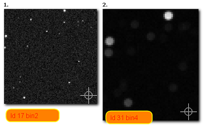

Exemple d’images. A gauche l’image 1 est au point focal en binning 2x2, à droite l’image 2 en binning 4x4 est défocalisée de 0.6mm par rapport au point focal. PRISM échoue à la reconnaissance astrométrique alors que MAXIMDL et PlateSolve2 y réussissent.
exemple d'images
exemple d'images

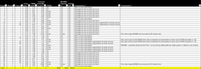

La synthèse des tests figure dans le tableau qui suit. En ligne les images de test et en colonnes les résultats de l’astrométrie (échec ou réussite (ok)). Je tiens toutes les images de test à la disposition de ceux qui sont intéressés pour refaire ce benchmark avec d’autres algorithmes. Pour s’amuser on pourrait essayer de pousser PlateSolve2 encore plus loin c’est-à-dire au-delà d’une FWHM de 14.
Tableau de synthèse de 30 images
