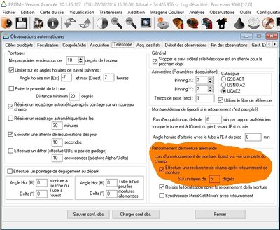

Bonsoir Cyril,
Non car dans l'onglet "Début des observations" du module OBS-AUTO si on coche l'option "Recherche de position de télescope au démarrage sur un rayon de 10°" alors le filtre de reference n'arrive pas de suite si on fait une astrometrie ou une focalisation. (cf. mon message du 19 Juil 2015, 22:49 )

Exemple concret avec l'option de recherche de la position du télescope dans le ciel (ligne en rouge) puis l'astrométrie avec le filtre 4 (ligne en bleu) au lieu du 1 (référence). La focalisation en vert se fait bien sur le filtre 1.

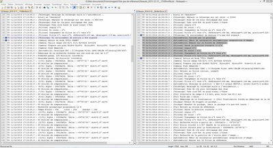

Je rappelle succinctement le problème :
Lors d'une OBSERVATION AUTOMATIQUE il arrive de manière aléatoire que PRISM réalise l'astrométrie sur un autre filtre que le filtre de référence alors que l'on a spécifiquement précisé à PRISM d'utiliser le filtre de référence pour l'astrométrie.
Je viens de placer sur DROPBOX 30 fichiers de LOG de l'OBS-AUTO (sur les 4 derniers mois) ou j'ai rencontré l'erreur de mauvaise sélection du filtre pour réaliser l'astrométrie.
https://www.dropbox.com/sh/7anzehj6el5o ... iz-ba?dl=0
Après analyse de ces fichiers j'en ai retiré l'enseignement que le problème semble apparaitre lorsqu'un retournement de monture a été demandé. La copie d'écran ci-dessous indique à gauche une astrométrie sur un mauvais filtre et à droite avec le filtre de référence. Les billes en bleu marquent les bornes qui indiquent les différences entre les 2 fichiers LOG.
Astrométrie sur un mauvais filtre
Il semble de plus que les lignes suivante (Remise sur le filtre de référence) soient systématiquement absentes de l'algorithme d'astrométrie lorsqu'un retournement de monture est effectué.
TU 02/01/2016 23:00:17.6 : [Astrométrie] Initiée par le pointage
TU 02/01/2016 23:00:17.6 : [Astrométrie] Début de calibration astrométrique (acquisition d'image)
TU 02/01/2016 23:00:17.7 : [Astrométrie] Remise sur le filtre de référence
TU 02/01/2016 23:00:17.7 : [Filtres] Sauve la position courante -> n°4
TU 02/01/2016 23:00:17.7 : [Filtres] requis n°1
TU 02/01/2016 23:00:17.7 : [Filtres] En cours : n°4
TU 02/01/2016 23:00:18.6 : [Filtres] Changement de filtre du n°4 vers n°1
TU 02/01/2016 23:00:21.8 : [Filtres] Filtre n°4 vers n°1, référence=5.099 mm, décalage=0.000 mm, posi...
Cyril, pourrais-tu vérifier mes informations et, au cas ou tu les confirmes, vérifier s'il ne manque pas un bout de code dans PRISM pour réaliser l'astrométrie ?

4. je fais une ou plusieurs copies d’écran.
5. je gère la configuration détaillée de mon SETUP (logiciel et matériel) afin d’identifier les changements éventuels.
6. je centralise toutes ces informations dans un répertoire dont le nom caractérise l’anomalie.
7. après plusieurs observations le répertoire se rempli et permet d’identifier plus facilement les scénarios provoquant l’anomalie (NOTEPAD++ est un bon outil pour cela).
8. j’utilise les driver ASCOM simulés afin de mieux caractériser l’anomalie indépendamment de ma propre configuration afin de te faciliter la reproduction de l’anomalie sur ta propre configuration.
9. j’ouvre un fichier Word dans lequel je note au fil de l'eau mes commentaires sur la caractérisation de l'anomalie, ce fichier me sert ensuite à éditer un message pour le FORUM PRISM.
Par ailleurs je t’informe que je suis arrivé au bout de mon analyse expliquée dans le post viewtopic.php?f=11&t=1227#p6780 concernant l’anomalie d’erreur fatale lorsque le soleil descend et franchi la hauteur « -2° ». Pourrais-tu me dire ce que tu en penses ?
« La rigueur vient toujours à bout de l’obstacle »
Léonard de Vinci.
Re: OBS-AUTO et Astrométrie
Posté : 22 août 2016, 17:44
par Patrice Le Guen
Dans la version 10, je viens de rencontrer de nouveau ce problème d'utilisation d'un autre filtre (position 3 dans l'exemple) que celui de référence pour réaliser l'astrométrie lors de l'utilisation de la fonction "Effectuer une recherche de champs après un retournement de monture sur un rayon de 5°". La conséquence est impossibilité de reconnaitre le champs en raison de la sous-exposition du cliché (le filtre H-alpha a été utilisé dans l'exemple ci-dessous). Heureusement que "Astrometry.net" réussi à reconnaitre le champs.
Paramètre  de reconnaissance de champs après un retournement.
Code : Tout sélectionner
TU 21/08/2016 22:29:35.3 : Soleil en "descente"
TU 21/08/2016 22:29:35.3 : [Telescope] Déplace le télescope sur cet objet -> IC5146
TU 21/08/2016 22:34:46.3 : [Telescope] Pose de 20s pour rattrapage des jeux
TU 21/08/2016 22:35:07.5 : [Telescope] Tube coté Ouest du pied visant l'Est
TU 21/08/2016 22:35:07.5 : [Filtres] requis n°3
TU 21/08/2016 22:35:07.6 : [Filtres] En cours : n°2
TU 21/08/2016 22:35:08.1 : [Filtres] Changement de filtre du n°2 vers n°3
TU 21/08/2016 22:35:12.3 : [Filtres] Filtre n°2 vers n°3, référence=113.196 mm, décalage=0.126 mm, position=113.322 mm
TU 21/08/2016 22:35:12.3 : [Télescope] Un retournement de monture a été signalé
TU 21/08/2016 22:35:12.3 : [Camera] Retour en mode "FULL FRAME"
TU 21/08/2016 22:35:12.3 : [Camera] Taille image CCD X1=1 Y1=1 X2=3326 Y2=2504
TU 21/08/2016 22:35:12.3 : [Camera] Prepare une pose BinX=2 BinY=2  MiroirX=0  MiroirY=0 Qtour=0 Pose=10.00 sec
TU 21/08/2016 22:35:13.9 : [Camera] Pose démarrée !
TU 21/08/2016 22:35:32.8 : [Astrométrie] Catalogue UCAC : C:\Program Files (x86)\PRiSM v9\catalog\UCAC4\u4b\
TU 21/08/2016 22:35:32.9 : Démarrage de la recherche étendue sur une zone de ciel de 5.0°
Posté : 28 sept. 2016, 22:45
par Patrice Le Guen
Je rencontre encore une fois ce problème d'utilisation d'un autre filtre que celui de référence (filtre 3 utilisé dans l'exemple à la place du filtre 1) pour la fonction astrométrie après un retournement au méridien :
TU 28/09/2016 00:29:18.1 : [Telescope] Déplace le télescope sur cet objet -> M33
TU 28/09/2016 00:35:11.4 : [Telescope] Pose de 10s pour rattrapage des jeux
TU 28/09/2016 00:35:22.1 : [Telescope] Tube coté Ouest du pied visant l'Est
TU 28/09/2016 00:35:22.1 : [Filtres] requis n°3
TU 28/09/2016 00:35:22.2 : [Filtres] En cours : n°2
TU 28/09/2016 00:35:22.7 : [Filtres] Changement de filtre du n°2 vers n°3
TU 28/09/2016 00:35:25.6 : [Filtres] Filtre n°2 vers n°3, référence=112.581 mm, décalage=0.098 mm, position=112.679 mm
TU 28/09/2016 00:35:25.6 : [Télescope] Un retournement de monture a été signalé
TU 28/09/2016 00:35:25.6 : [Camera] Retour en mode "FULL FRAME"
TU 28/09/2016 00:35:25.7 : [Camera] Taille image CCD X1=1 Y1=1 X2=3326 Y2=2504
TU 28/09/2016 00:35:25.7 : [Camera] Prepare une pose BinX=2 BinY=2  MiroirX=0  MiroirY=0 Qtour=0 Pose=10.00 sec
TU 28/09/2016 00:35:27.2 : [Camera] Pose démarrée !
TU 28/09/2016 00:35:46.2 : [Astrométrie] Catalogue UCAC : C:\Program Files (x86)\PRiSM v9\catalog\UCAC4\u4b\
TU 28/09/2016 00:35:46.3 : Démarrage de la recherche étendue sur une zone de ciel de 5.0°
TU 28/09/2016 00:35:46.8 : Première passe, 4439 étoile(s) trouvée(s)
TU 28/09/2016 00:35:49.1 : Deuxieme passe, 127 étoile(s) trouvée(s)
TU 28/09/2016 00:35:49.1 : (1/81) Alpha : 01h33m50s  Delta : +30°39'40'' dist=0.0° cat=10
Pour t'aider dans ta recherche de la solution au problème de l'utilisation d'un filtre autre que celui de référence pour réaliser une astrométrie je te propose la séquence suivante pour reproduire l'anomalie :
1-configurer la liste des objets de manière à pointer un objet de l'autre côté du méridien par rapport au côté pointé par le télescope et indiquer un filtre qui n'est pas celui de référence.
2-exécuter l'obs-auto
