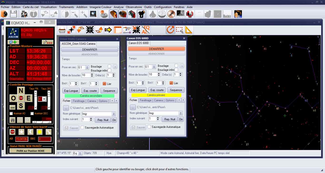

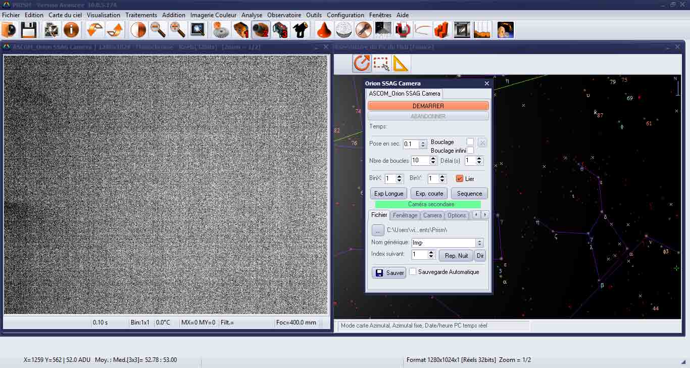

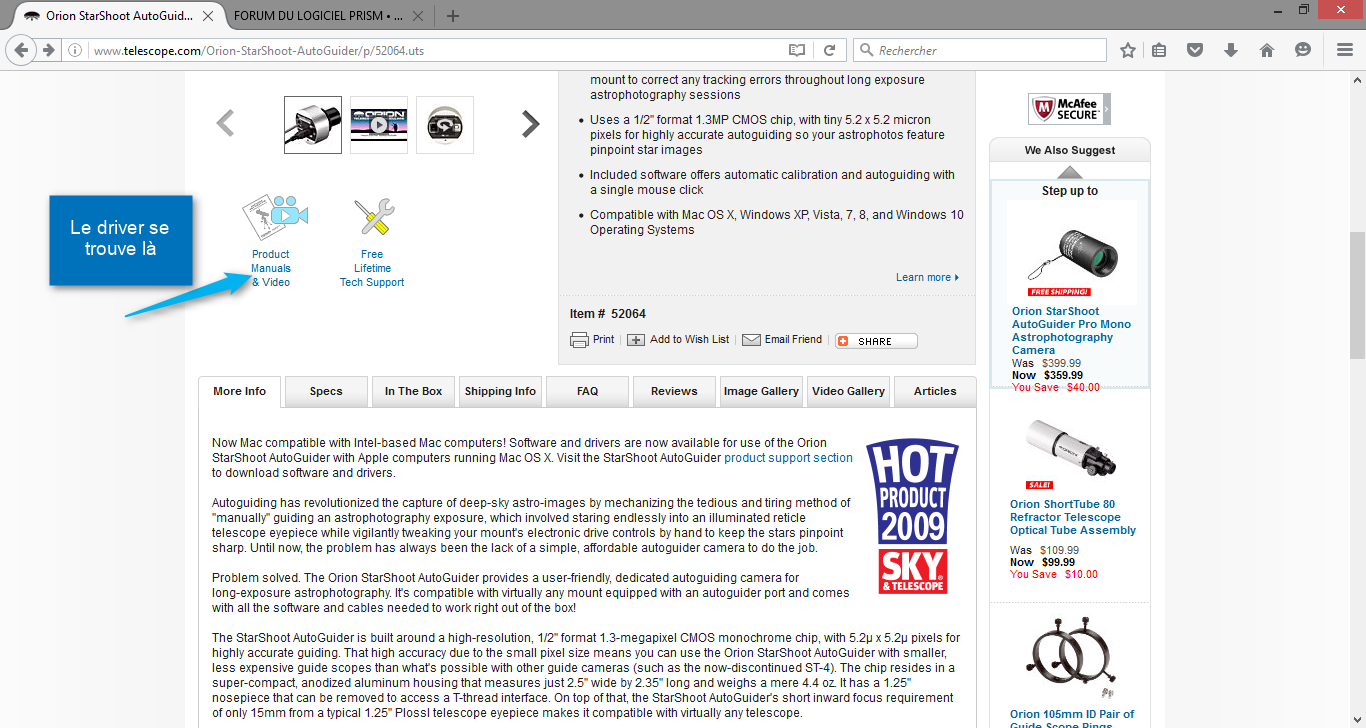

En attendant d'avoir ton autorisation et surtout de savoir comment insérer le fichier avec l'extension "txt" qu'il faudra remplacer en "exe" pour exécutable, j'ai récupéré ce driver "ascom" auprès d'Orion, aux supports techniques donc source sûre.
Copie d'écran ci-dessous, fonctionne bien avec câble "Eqmod" ou câble "st4".

Merci Vincent pour ses compléments d'informations. Le driver ascom de la caméra starshoot est désormais téléchargeable sur le site d'Orion. Ca fonctionne aussi sous windows 8.1.
