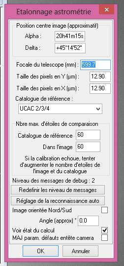

J'ai quelques soucis de compréhension sur l'utilisation de la fonctionnalité d'astrométrie (étalonnage automatique).
En fait, je me pose encore plein de questions, bien que j'ai parcouru en long, en large et en travers les tutoriaux.
Alors voilà mes questions :
1. Comment déterminer l'angle de la caméra ? Celui-ci étant l'angle entre la droite centre-haut de l'image et le pôle céleste, je ne vois pas trop comment déterminer cet angle, de manière concrète.
2. Une fois connu, à quel endroit dois-je renseigner cet angle ?
- dans la fenêtre lançant l'astrométrie ?
- dans les propriétés de l'image ?
- dans le réglage de la carte du ciel ?
3. L'orientation de l'image doit-elle être identique à celle de la carte du ciel ?
4. Comment déterminer les miroirs X et Y ? Et une fois trouvés, où dois-je renseigner ces informations ?

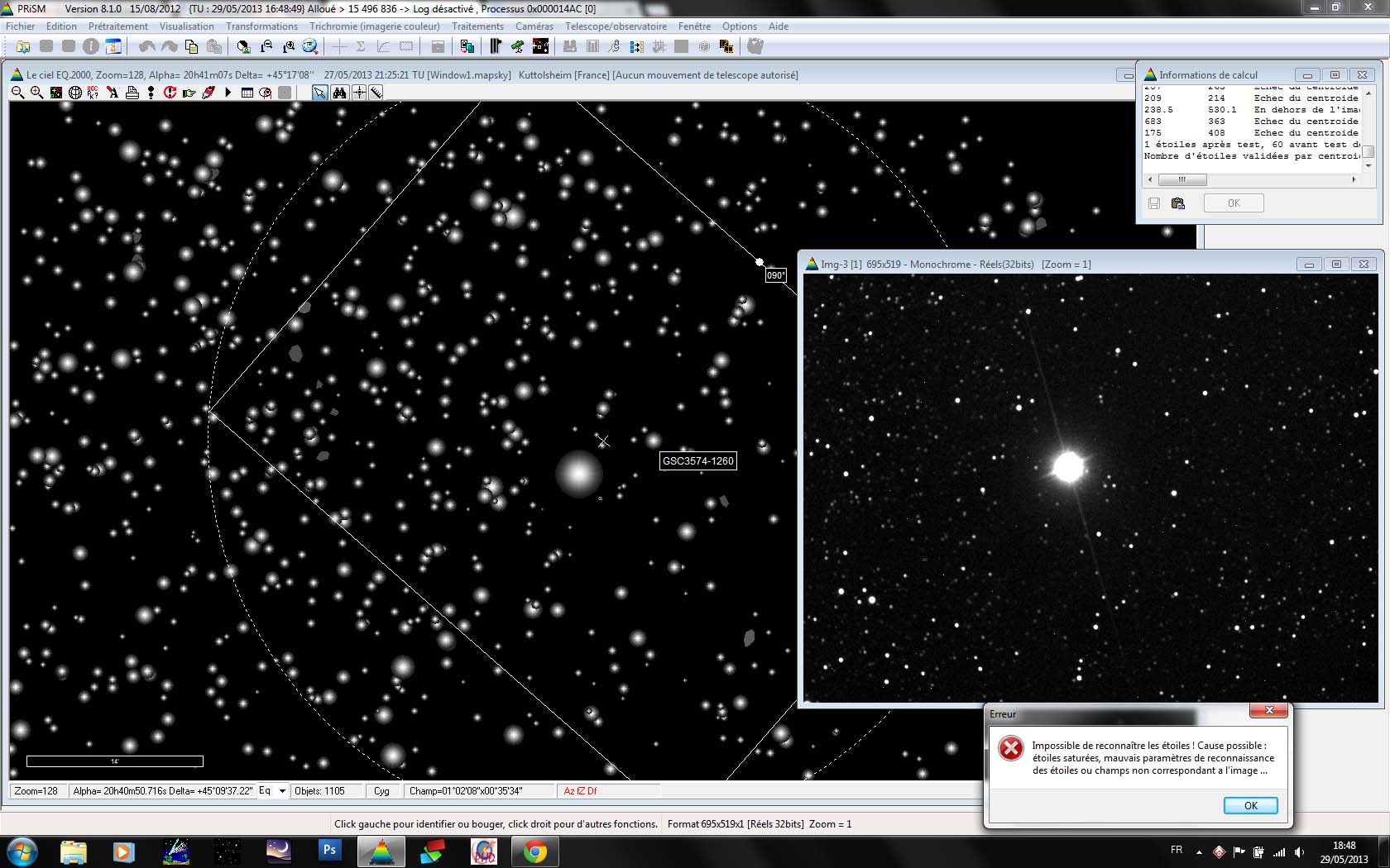

Cf la photo d'écran suivante : Il s'agit du résultat d'une tentative d'étalonnage automatique, sans succès. On peut constater que
- l'image n'est pas orientée comme la carte (les deux ne se superposent pas)
- le centre de la carte correspond au centre de l'image
- la carte du ciel est orientée comme l'image, dans le sens où, en tournant l'image suffisamment, elle se superpose parfaitement (à un chouia près) avec la carte du ciel
Pour arriver à ce résultat, j'ai été obligé de renseigner l'angle dans le réglage de la carte à 90°. Cela signifie-t-il que ma caméra est orientée à 90° ?

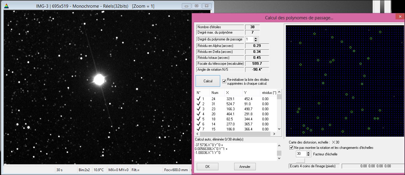

J'ai positionné le niveau de logs au maximum. Un élément qui me surprend dans les logs est que la plupart des étoiles trouvées sont en échec de centroide, quelques uns sont En dehors de l'image, et seule une étoile a passé les tests.
Alors que le centroide est correctement calculé pour toutes les étoiles que j'ai essayé (FWHM entre 2,2 et 4 à chaque fois).
