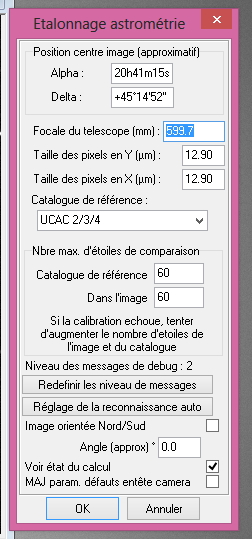

J'ai quelques soucis de compréhension sur l'utilisation de la fonctionnalité d'astrométrie (étalonnage automatique).
En fait, je me pose encore plein de questions, bien que j'ai parcouru en long, en large et en travers les tutoriaux.
Alors voilà mes questions :
1. Comment déterminer l'angle de la caméra ? Celui-ci étant l'angle entre la droite centre-haut de l'image et le pôle céleste, je ne vois pas trop comment déterminer cet angle, de manière concrète.
2. Une fois connu, à quel endroit dois-je renseigner cet angle ?
- dans la fenêtre lançant l'astrométrie ?
- dans les propriétés de l'image ?
- dans le réglage de la carte du ciel ?
3. L'orientation de l'image doit-elle être identique à celle de la carte du ciel ?
4. Comment déterminer les miroirs X et Y ? Et une fois trouvés, où dois-je renseigner ces informations ?

Si j’élimine le problème de l'orientation et du cadrage, reste les questions
- de la détermination de l'angle de l'image ; comment faire pour le déterminer ? Où le renseigner ? Quelle est l'erreur autorisée ?
- les miroirs X et Y ont-ils une influence sur l'astrométrie auto ?
- l'orientation du tube (comment le déterminer si la monture est verticale, i.e. l'axe du contrepoids vertical ?) a-t-il une influence sur l'astrométrie ?
J'ai conscience de poser plein de questions, mais je pense qu'elles sont toutes liées ... ;)
Merci pour vos réponses !

Quels sont les réglages de reconnaissance des champs d'étoiles que tu as utilisés ?
Pour ma part, j'ai ces paramètres :
- Marge d'erreur sur position des étoiles : 20
- Limite du rapport des côtés du triangle : 0.9
- Demi-largeur de la fenêtre du centroïde : 9
- Marge d'erreur sur rotation entre les champs d'étoiles : 10
- Marge d'erreur sur facteur d'agrandissement : 0.9
- Résidus minimum : 3
- Magnitude min : -6
- Magnitude max : 30
Penses-tu que le fait de changer de catalogue (j'utilise le GSC-ACT) puisse améliorer les choses ?
Christian
Stéphane Charbonnel
Messages : 432
Re: Astrométrie - comment faire ?
Je viens de tester un étalonnage avec l'USNO A2 avec 100/100 comme paramètres et tout décoché en bas (sauf voir état du calcul).
J'obtiens ça :

Ensuite, je vérifie l'orientation de l'image dans les propriétés de l'image :
Paramètres à rentrer dans les options d'afficahge de la carte du ciel.
Au pire, il y a deux menus contextuels :
* Sur l'image : Envoyer infos image vers CCD principal
* Dans la carte du ciel : recevoir focale .... depuis image CCD
Stéphane
