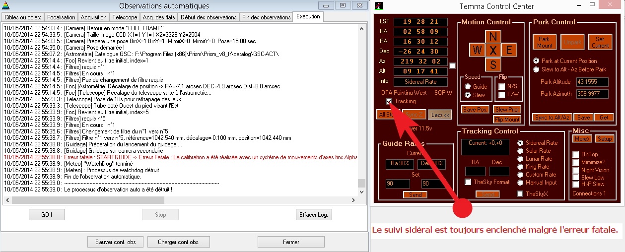

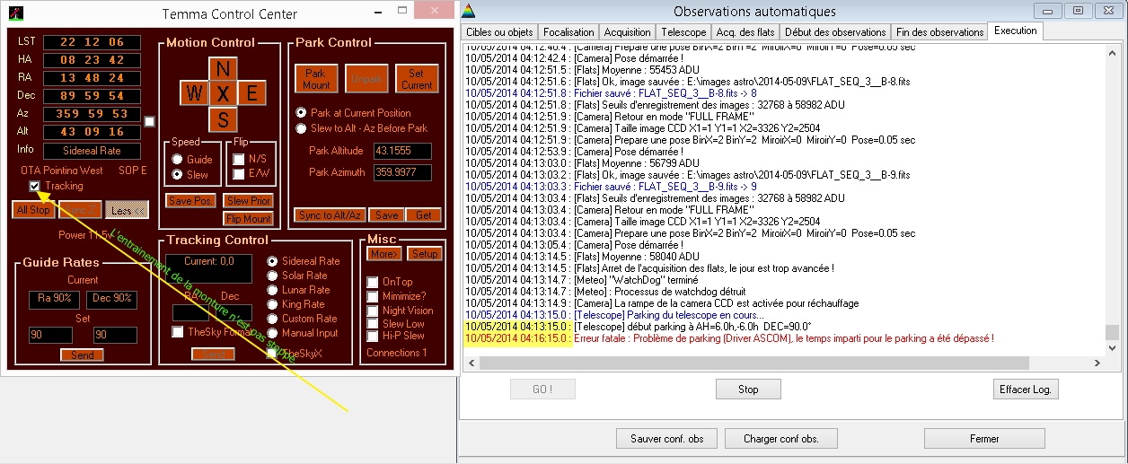

De plus je suis intéressé par un arrêt des moteurs par PRISM lorsque le module "observations automatiques" rencontre une erreur fatale. Exemple en image : Dans cet exemple je n'avais pas calibré l'autoguidage avant la séance d'observation d'où l'erreur fatale, là n'est pas le problème. Le problème c'est qu'après l'erreur fatale vers 1h locale la monture a continué à tourner en suivi sidéral et quand je me suis lever vers 5h j'ai constaté que les contre-poids étaient pointés vers le ciel et le tube pointait sous l'horizon. Heureusement la caméra n'avait pas heurté la monture et que je pointais Antares très bas en déclinaison.
Peux-tu prendre en compte cette demande : stopper les moteurs après erreur fatale en observations automatiques ? C'est une question de sécurité.
Je propose un Time-out égal en minutes à 720/(nb de fois la vitesse sidérale), pour ma monture EM200 cela donne 720/120=6 minutes.
