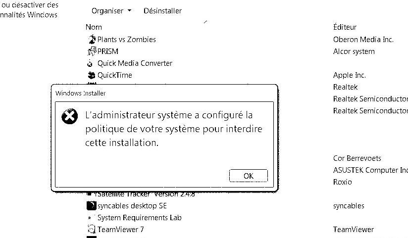

Je vais essayer d'expliquer mieux: je suis bien l'administrateur de mon pc mais à ma connaissance, je ne suis pas l'administrateur système.
Je mets une pièce jointe de capture d'écran.

"administrateur système"
Messages : 4628
Re: Passage 8.0.7 à 8.1.0
Houla ... la c'est un probleme systeme windows, et ce message me dit rien... et n'a pas de rapport avec Prism...
Essaie de mettre ce message d'erreur sous google et regarde ce qui en sort..
Denis Fradet
Messages : 148
Message par Denis Fradet »
Je suppose que c'est un W7 pro. Si c'est une machine professionnelle l’administrateur à mis en place des policies (=politique), qui sont des stratégies de sécurité, qui interdit à l'utilisateur de faire ce qu'il veut. Par ces policies tu peux empêcher l'utilisateur de faire certaines choses précises, comme changer la configuration d'un soft
Ceci peut ce changer via la commande gpedit.msc Ceci n'est pas garanti et peut être remis à sont état initial à chaque démarrage et/ou à interval régulier. Si tu connais l'administrateur windows il peut t'arranger ça ... mais ça coûte au moins un café ;)
Messages : 4628
Tres bonne reponse Denis ...
Nicolas Clot
Messages : 25
Enregistré le : 30 nov. 2012, 20:14
Message par Nicolas Clot »
merci pour vos réponses successives.
Cette machine est une W7 édition familiale premium 64 bits.
Mes recherches sur Google ne m'ont pas donné bcp de résultats (trés compliqué pour arriver à un résultat rapide dans la procédure).
Je ne sais pas comment utiliser en pratique la commande gpedit!
Je pense que je vais finalement réinstaller tout l'ordi.
Yvan
Messages : 4628
C'est sans doute ce qu'il y a de mieux a faire dans votre cas...
