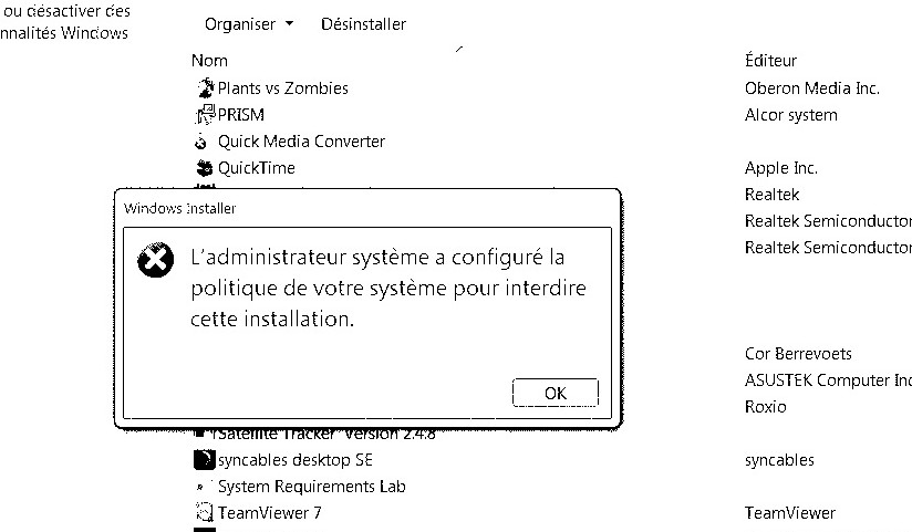

Je vais essayer d'expliquer mieux: je suis bien l'administrateur de mon pc mais à ma connaissance, je ne suis pas l'administrateur système.
Je mets une pièce jointe de capture d'écran.

- Messages : 4600
Re: Passage 8.0.7 à 8.1.0
Houla ... la c'est un probleme systeme windows, et ce message me dit rien... et n'a pas de rapport avec Prism...
Essaie de mettre ce message d'erreur sous google et regarde ce qui en sort..
- Messages : 148
Je suppose que c'est un W7 pro. Si c'est une machine professionnelle l’administrateur à mis en place des policies (=politique), qui sont des stratégies de sécurité, qui interdit à l'utilisateur de faire ce qu'il veut. Par ces policies tu peux empêcher l'utilisateur de faire certaines choses précises, comme changer la configuration d'un soft
Ceci peut ce changer via la commande gpedit.msc Ceci n'est pas garanti et peut être remis à sont état initial à chaque démarrage et/ou à interval régulier. Si tu connais l'administrateur windows il peut t'arranger ça ... mais ça coûte au moins un café
- Messages : 4600
Tres bonne reponse Denis ...
