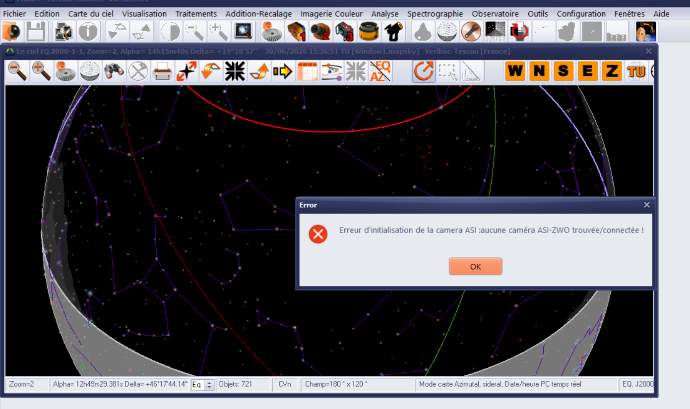

Ensuite j'ouvre Prism et quand je démarre la caméra 1 apparait une fenêtre :
ERROR
ERREUR D'INITIALISATION DE LA CAMERA ASI : AUCUNE CAMERA ASI-ZWO TROUVEE/CONNECTEE !
La caméra est bien configurée (ASI ZWO mode image par image coché)
"Allocation de la bande passante USB" est grisé et je l'ai réglée comme on le conseille à 40%
A noter que le fonctionnement de la monture est correct.

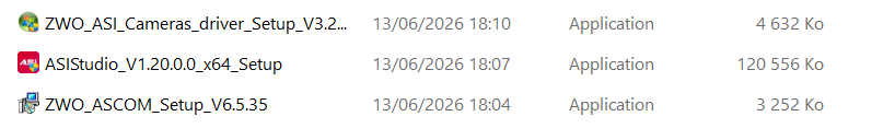

Sans résultat également le remplacement du pilote caméra, ASI studio et ASCOM par les derniers proposés par ZWO en téléchargement.
A ce sujet (trop vieux pour l'informatique :( ) dans mes téléchargements je m'aperçois qu'en double cliquant par exemple sur le téléchargement du pilote caméra, on me demande "si je veux autoriser cette application à apporter des modifications à mon appareil"
Cela veut-il dire que le téléchargement n'est pas finalisé ? Pourtant il existe dans les téléchargements.
Là je ne sais pas si je dois le faire ou pas... idem pour les deux autres lignes de téléchargement.

"SVP verifier que les drivers de la camera sont installés."
Je les vois dans mes téléchargements mais si ça ne suffit pas je ne sais pas comment on fait pour vérifier qu'ils sont bien installés.

Cyril me demande des copies d'écran. J'espère que "capture d'écran" c'est la même chose.
Si oui, après quelques recherches et sueurs froides :D j'arrive bien à mettre ma copie des 3 téléchargements concernant la caméra sur le bureau du pc
mais je n'arrive pas à la placer sur ce message.

PS : tiens, la copie d'écran est là ! En quadruple...

Au sujet des copies d'écran demandées je ne vois rien d'autre dans mon cas à part le message d'erreur comme déjà signalé dans mon premier post.
Je vais malgré tout tenter d'en faire une copie.
Ensuite je ne peux plus rien faire puisque la caméra ne s'ouvre pas.
Questions de béotien :
1) Quelle autre copie d'écran pourrais je bien être en mesure de donner ?
2) Comme demandé auparavant les pilotes de la caméra sont-ils bien installés lorsque je les retrouve dans mes téléchargement comme montré dans le post précédent, sinon comment le vérifier ?
3) Comme demandé également auparavant, pour faire la mise à jour de ma V10, après avoir cliqué sur le lien fourni à cet effet, dois-je sélectionner "update.exe" ou autre ?
