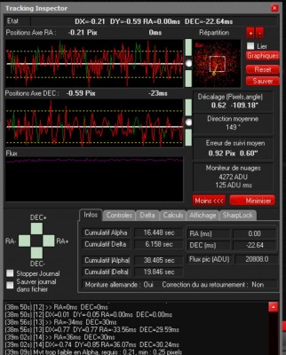

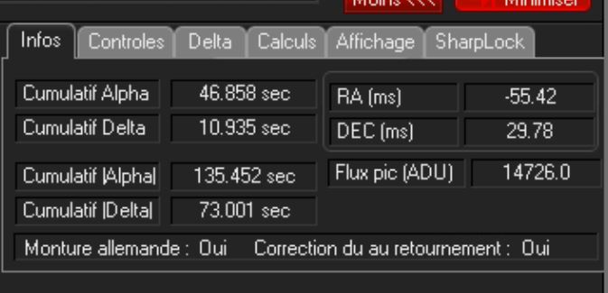

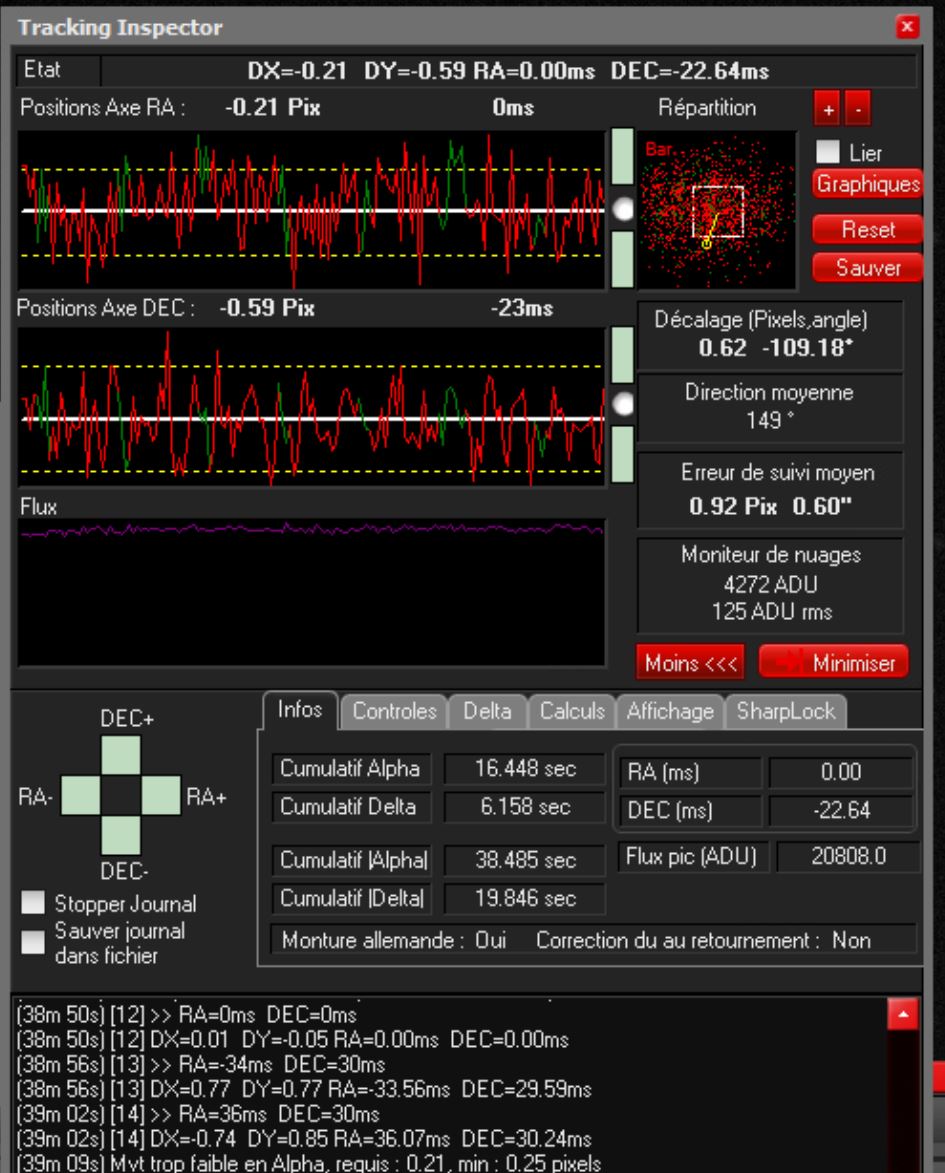

Salut Marc,
Ayant également effectué une correction de mise en station avec King et Prism 10 dernièrement, voici les résultats que j'ai au niveau guidage après 3heures sur un objet à +33 de déclinaison : Meilleures salutations et bonne nuit.
Raphaël

Sur toute la nuit, donc de 20:35 à 5:37

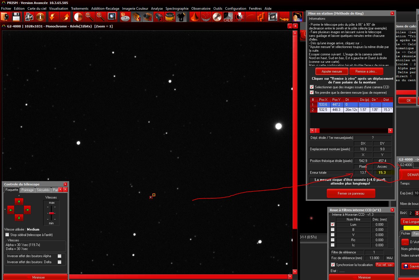

Et ça c'est une copie de la mise en station avec King :

Une mise en station a 15 arcsec, c'est le top ...
Apres j'ai fait un bout de code qui calcule l'erreur max sur un temps donné en fonction de l'erreur de MES.

L'autre jour, j'ai refais un coup de King, pour arriver à 35 arcsec entre 2 poses espacées de 35 minutes et c'est vrai que le guidage ensuite marche beaucoup mieux.
