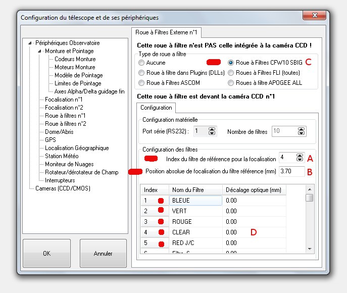

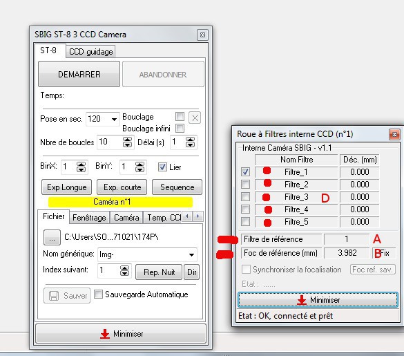

Je rencontre plusieurs problèmes avec la dernière version
de Prism 10.3.35.361 et ma tourelle CFW-9 de SBIG.
A) - La position de référence du filtre au lancement ne veut pas s'enregistrer.
Je mets pourtant "4" dans l'onglet de config. de Prism, mais au lancement j'ai à chaque fois la position "1" qui remonte (?).
B) - Idem avec la valeur absolue de focalisation du filtre de référence. Là j'ai mis 3.7mm dans l'onglet de config.
Cette dernière n'est pas prise en compte au lancement et se cale sur la valeur de la veille : 3.9mm (?).
C) - Dans l'onglet de réglage, il n'y a que la CFW-10 qui est mentionnée. Hors j'ai une CFW-9, à 5 positions.
Cela pose t-il un souci particulier ?
Car Prism à chaque lancement me renvoie un message en rouge, m'indiquant que la tourelle est interne et déjà enregistrée (?)
D)- Sinon, juste pour le confort de l'utilisateur, est-il possible à la place d'avoir : Filtre N°1 , Filtre N°2 etc...
d'avoir le nom du filtre pré-enregistré ? Exemple: Clear, Red...etc.
Merci pour votre retour.

Je constate des problèmes similaires avec ma configuration de roue à filtres CFW-9 à 5 positions intégrée à la caméra SBIG ST8.
En fait, à l'allumage la roue s'initialise correctement puis semble ne pas recevoir de commande car elle ne tourne pas. Je ne m'en suis pas rendu compte immédiatement mais en faisant les réglages de mise au point avec la nouvelle configuration en 10.3.35 j'ai vu que les images obtenues ne variaient pas. J'ai du choisir la roue CFW8 car effectivement la CFW9 n'est pas proposée.
D'autre part, après avoir fermé le nouveau panneau de gestion des filtres, quand j'appuie sur "Montrer la fiche de contrôle des filtres" , j'obtiens un "viol de mémoire" à l'adresse 00556F48 dans PRISM.EXE. Lecture de l'adresse 000000F8. Le panneau des filtres est alors indisponible. Ensuite, quand je ferme la gestion de la caméra et que je le réactive, j'obtiens le message : "Une roue à filtre externe est déjà active. Celle qui est interne à la caméra sera désactivée.". Embêtant ça... Je dois fermer Prism pour rétablir la situation.
A la différence de Jean-François, j'ai réussi à modifier les noms des filtres, le numéro du filtre de référence et régler les décalages de focalisation. Ceux-ci sont bien appliqués lorsque je change de filtre, même si la roue ne tourne pas.
